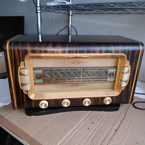

Bonjour à tous, j’ai récemment récupéré un poste, pour le transformer en récepteur bluetooth « vintage », ou ampli guitare.
Après modification du câble d’alimentation, et quelques tests, la musique arrive au HP en entrant dans l’entrée pickup.
Donc plutôt que de le vider, peut être que je pourrais avoir un résultat intéressant, en remplaçant la plupart des composants.
Mon problème : je ne trouve pas de schéma.
Le poste ressemble beaucoup à un GMR des années 60, mais c’est tout ce que j’ai.

Effectivement sans photo ca va être dur. Pour les mettre ici il suffit de les glisser déposer dans la zone de texte ou vous écrivez votre message. S’il n’y a pas de schéma, mettez le jeu de lampe qu’on puisse trouver un équivalent approximatif au GL. C’est toujours mieux que rien et ça permet de visualiser le circuit plus facilement
bonsoir et bienvenue sur le forum dostsf
suivez les conseils de Vlad
des que l’on aura photo ( vue de devant et vue de dessus du chassis ) et liste de lampes
on pourra vous aider utilement
Bonsoir,et, bienvenue. Si votre radio est viable, n’enlevez rien de ce qu’elle contient, il convient mieux de la remettre en état de fonctionnement,et, vous pourrez ensuite, envisager quelque modifications pour l’utiliser dans les conditions exprimées dans votre premier message.Vous verrez ce que l’on peut obtenir avec un poste de papa,et, je pense que vous en serez étonné! Mais, première chose : identification! Soit, photos,et jeu de lampes.

Vu le câblage super aéré , et le peu de composants sous le chassis , si c’ est juste pour utiliser la partie BF ( Même le reste ! ) pas besoin de schéma , ça se repère et se refait à main levée en 20 minutes ! :wink:
on pourrait envisager cela sous la meme forme qu’un cadre HF amplifie
une boite bien blindée ( mV oblige) une douille voleuse pour recuperer sur le support de la lampe BF la HT et le chauffage filament
et dans la boite blindée une penthode ou une double triode a la convenance de l’audiophile
un jack pour connecter la guitare et en sortie un fil blinde termine par 2 fiches banane a raccorder sur la prise PU
donnez nous les references des tubes , le schema doit etre un grand classique

Alors, peut-être intégrer le tube pré-ampli sur le chassis, et prévoir un connecteur à côté de la prise PU pour le mettre en service ou le couper?
On peut imaginer un préampli avec une EF86 comme par exemple ici :
https://www.tube-town.net/cms/?Info/How_To_Use_a_EF86
C’est aussi une solution mais je pense qu’avec une masse etoilée au niveau de la masse prise sur la douille voleuse cela devrait aller
un des fils de masse va au filament et c’est dans celui ci que se developpe la tension parasite le filamanr du tube preampli n’etant pas relie a la massse dans le boitier blindé
et la masse du boitier blinde va a la prise de masse de la douille voleuse par un fil qui lui est propre
Selon ce que l’on peut voir des photos, le jeu de lampes serait : ECH81, 6BA6, 6AV6, EL84, EZ80, rien que de plus classique …
Le schéma de ce Ducastel peut par exemple correspondre :
https://www.doctsf.com/schema/d21140/ref=4784
