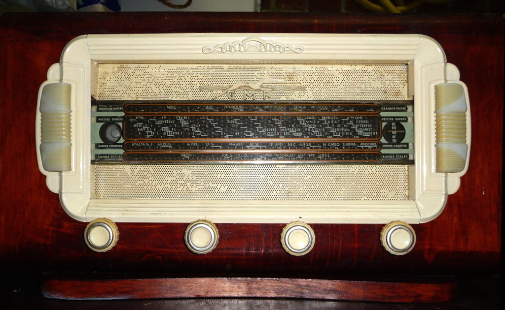

bonjour
Tout à fait - le " pretty " de GMR ,
mais avec décors/marques distinctives ( au dessus et sous l’ écran ) différentes
https://www.leboncoin.fr/collection/1350351371.htm/

Le schéma du Pretty de GMR est également sur le GL … avec la liste des lampes , on peut savoir le plus approchant ! GMR ou Ducastel ?
et puis les valeurs des capas , sauf sur des circuits d’ accord , ne sont pas critiques , en sachant où elles sont situées dans le câblage , en gros on sait leur valeur !
Bien pris en compte ta deuxième réponse (désolé, je n’ai pas trouvé comment citer ou inclure la réponse). Le pretty de GMR semble effectivement très proche. Lampes différentes, mais je vais checker les valeurs des composants sur le schéma, j’ai déjà repéré un 50 sur le schéma, c’est bon signe peut être.
Merci
J’ ai beau lire et relire toute la file des posts , on n’ a tjs pas la liste des lampes ! :frowning_face:
Jeanmonod_Henri-Louis les a identifié, avant que je donne les éléments en ma possession. Avec les lampes sous les yeux, j’avais moins d’infos😉.
ECH81, 6BA6, 6AV6, EL84, EZ80 pour lui, ça colle parfaitement avec les bouts que j’ai. Plus l’oeil(le trèfle, …) dont je n’ai pas la ref
Le GMR « Pretty » a peut-être un boitier ressemblant, mais n’a pas le même jeu de lampes, un mélange noval - rimlock.
Celui de notre ami a un mélange noval - miniature.
La photo du début permet facilement de retrouver le schéma , surtout en ce qui concerne la partie BF , ceci dit changer le « 50 » totalement au pif est un non-sens d’autant que ce poste a déjà été bricolé

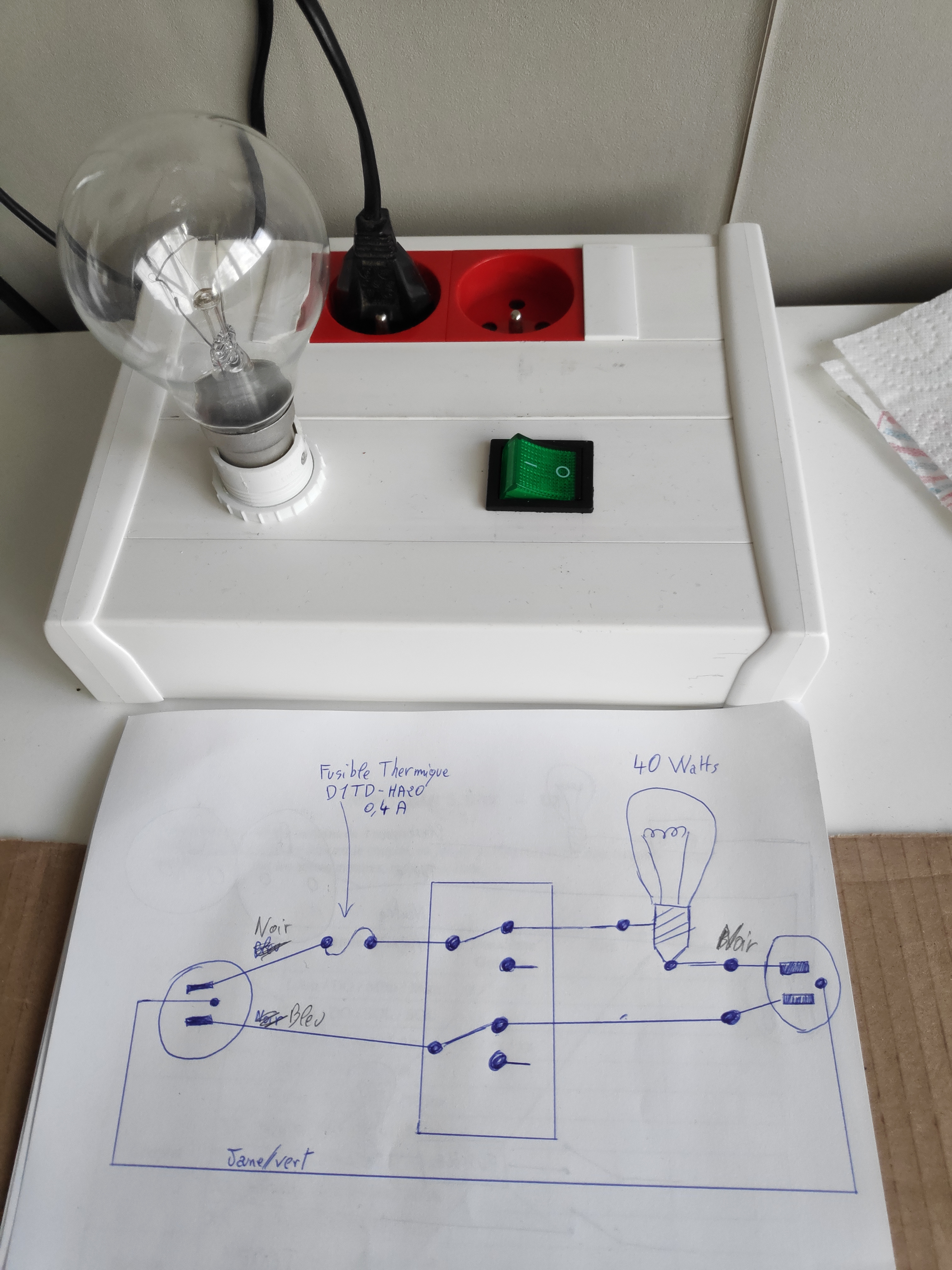

Je ne l’ai pas acheté comme un poste en état de fonctionnement (ce qui n’est pas son cas d’ailleurs). Je n’ai jamais écrit que je souhaitais changer seulement le « 50 ». Je souhaite changer tous les condensateurs, ainsi que toutes les résistances (il n’y en a pas quinze mille non plus) et tant que j’y suis.
Je sais souder à l’étain (plusieurs pédales d’effet guitare diy à mon actif dont une à lampe).
J’ai bricolé spécialement pour cette radio un DIM BULB TESTER, je ne connais pas le terme français (je joins une photo).
Je sais lire un schéma ou diagramme
Je sais mesurer la valeur de composants simples comme les résistances, les condensateurs.
Mon seul problème et d’identifier les composants pour pouvoir les remplacer sans trop me prendre la tête dans un premier temps pour pouvoir utiliser l’entrée pick-up.
C’est pour cette raison que je cherche un schéma pour cette radio. J’ai compris qu’il n’est pas toujours simple d’en trouver un, et que parfois il faut faire avec l’expérience que je n’ai pas dans le domaine.
Ma chance est que le poste est fonctionnel, donc l’identification de ces résistances et condos devrait suffir.
