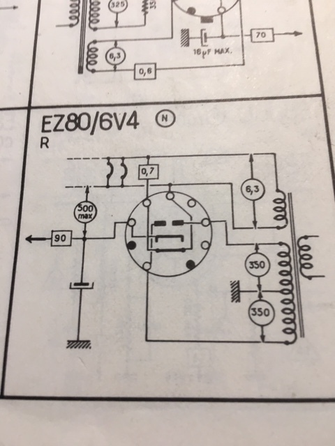

« et il semble que mon transfo d’alimentation ai un problème (environ 40 Volts entre les sorties 1; 3 et la masse au lieu d’environ 6,3V) » SIC!
.C’est quoi encore cette connerie de transfo qui donne du 40 V au lieu de 6,3 V?
Il faudrait peut-être en revenir à des choses plus sérieuses et ne pas raconter n’importe quoi; sinon comment voulez vous qu’on vous aide devant de telles débilités?
Arrêtez de fumer n’importe quoi!
Bonjour, effecitvement, avec cette méthode, je pense que mes mesures sont plus cohérentes.
j’obtiens que ce soit avec 3 ou 4 MR en // de mes pointes de touche :
4,1 V AC aux bornes du transfo et donc entre les broches 4 et 5 de la EZ80.
250 V DC entre la broche 3 de cette même EZ80 et la masse.

Ce serait quand mieux de s’obliger à regarder le schéma de la lampe, et plutôt que de parler de broche Nx, « cathode », « anode » « filament »,
On y voit que le filament est alimenté non pas par 4Vxxx mais par 6,3V et généralement, avec une alimentation 6.3V à part de celle des autres filament.
Comme le poste a été branché avant toutes ces vérifications ,pourquoi s’obstiner à mesurer les filaments et la HT puisque il y a de la haute tension l’œil magique en fait foi.

J’ai retrouvé mes 6,3Vac et mes 354 Vdc.
C’était ma protection contre les court-circuits qui faussais mes mesures et surtout la tension délivrée.
