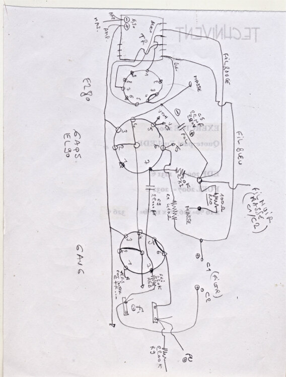

croquis partiel vite fait… :confused:

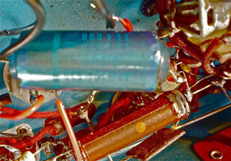

Au sujet du condensateur de 0,1 µF …polarisé…
j’ai un doute sur le + et le -…??
ci-joint photo
le trait bleu vers la masse ???
et faut il qu’il soit polarisé ?
il va de la masse à la 6BA6 broche 6…
(il n’est pas "en parallèle " avec le 50 nF !..)
Cordt
B.
Non, le 100nF n’est pas polarisé.

Le marquage - (moins) sur ces condos correspond à la borne reliée à l’armature extérieure en alu.
Il est conseillé (dans la mesure du possible) de la relier à la masse (Blindage).
Mais je ne suis pas persuadé que ça fonctionne aussi connecté dans l’autre sens.
(Au contraire des VRAIS condos polarisés).

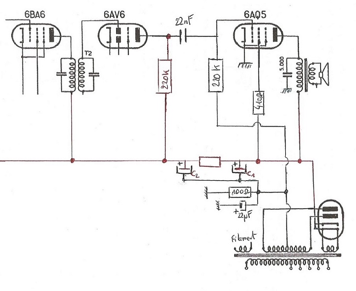

Alors, d’après le dessin de câblage que tu as donné, j’ai fait le schéma pour y voir plus clair :
Je relève une erreur, c’est le sens du condo polarisé de 22µF qui est en parallèle sur la 100ohms.
Ici on a une tension négative, donc le « + » à la masse, et le « - » de l’autre coté de la 100ohms.
Ce condo, tu la noté C5, et je crois lire 220V. Un 22µF 50 ou 63 V suffise. Mettre du neuf.
Une fois l’erreur rétabli, tu pourras contrôler la tension de polarisation en mettant ton voltmètre sur la R de 100ohms.
Qu’elle est la valeur de la résistance du filtrage ? R entre C1 et C2.

Vrai que mon " croquis " était loin d’un schéma ! Très bien et clair à suivre…

inversé le 22µF polarisé mis le + à la masse et le - vers la R 100 ?..
le 0,1 µF remplacé par un non polarisé de 0,1 µF 200 V (récup en attendant… )
la résistance entre C1 et C2 …je la trouve pas…je sais ce n’est pas normal !

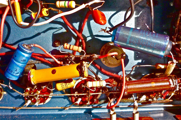

( voir photo détail en attendant croquis…ATTENTION PHOTO AVANT motif des 2 x Condensateurs !! )
la valeur tension de polarisation sur la R 100 ? ? je mesure rien…où mettre le voltmètre exactement…?

Oui c’est surement normal ça doit être l’excitation du HP qui sert au filtrage. Tu dois avoir des fils qui vont au HP. Avec ton ohmmètre, tu mets une touche sur le + de C1 et l’autre touche sur le + de C2, et tu mesurera la résistance de l’excitation.
Tu mets ton voltmètre en DC aux bornes de la 100 ?, une touche de chaque coté de la R de 100 ?. Tu dois trouver environ -10V.

ok 10-12k, ça doit être une R de filtrage.
-7V c’est pas beaucoup. faudra surement augmenter la 100 ohms.
Avant il faudrait calculer l’intensité anodique, pour ça il faut que tu mesure la résistance du primaire du TS.
Puis tu allume le poste et tu mesure la tension aux bornes du primaire du TS.
