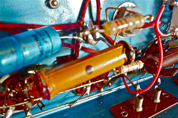

J’ai pas loin une ancienne grosse résistance voir photo mesurée 390 ?
couleurs = corps jaune = 4
une extrémité rouge ( 2 ? ) ou marron ( 1 ? ) ou encore violet … ( 7 ? )
et l’autre extrémité = noir ( tolérance ?? )
point = marron ( x 10) en principe voir rouge…
elles fait jonction entre 6 de 6AQ5 ( avec 1 des fils TS ) et le + de C1 filtrage…
la peinture est un peu écaillée…vieillie… ??? ne serait elle pas en cause ?

Pour la grosse résistance, c’est une 470 ohms je pense, elle est sur la g2 de la 6AQ5. Je pense pas qu’elle soit en cause…
