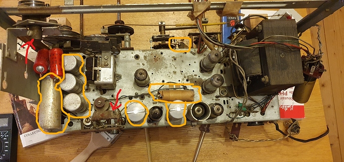

Avant d’aller plus loin je souhaitais vous faire part de mes idées d’avancement :
- remplacer tous les condensateurs : je trouve ça plus safe, même si j’ai vu qu’il y avait différentes philosophies (j’habite une maison en bois, pas de blagues…
), - démonter les lampes et les nettoyer, même si cela ne risque pas de résoudre le problème…
Il y a énormément de condensateurs et parfois j’ai du mal à voir ce qui en est et ce qui n’en est pas… comme dans les tubes en métal au dessus du chassis (je vous mets des photos plus bas.
Cette approche peut-elle résoudre mon problème ?
Dans un second temps :
- démonter et nettoyer les potentiomètres.

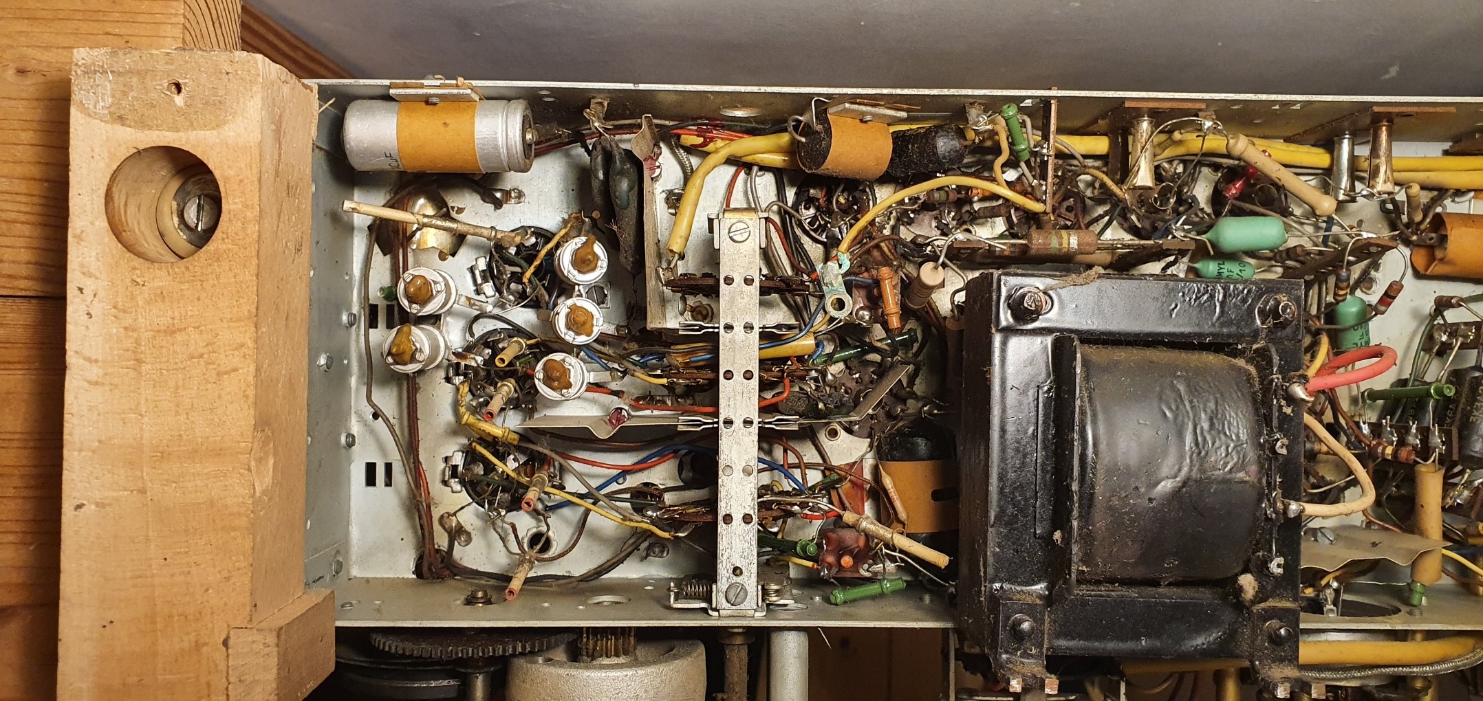

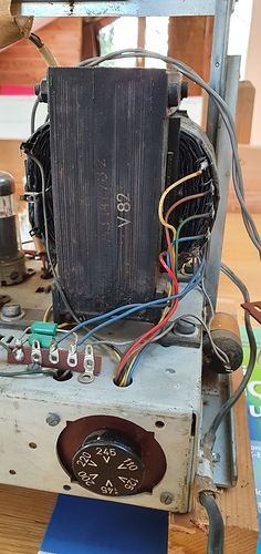

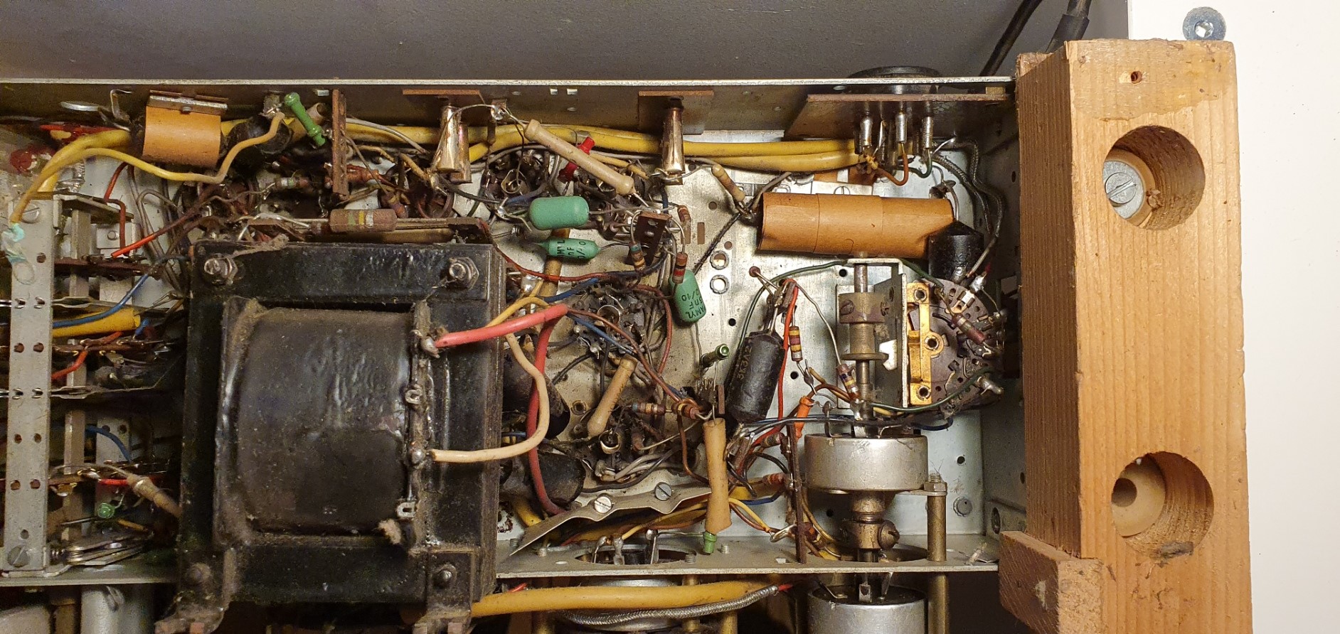

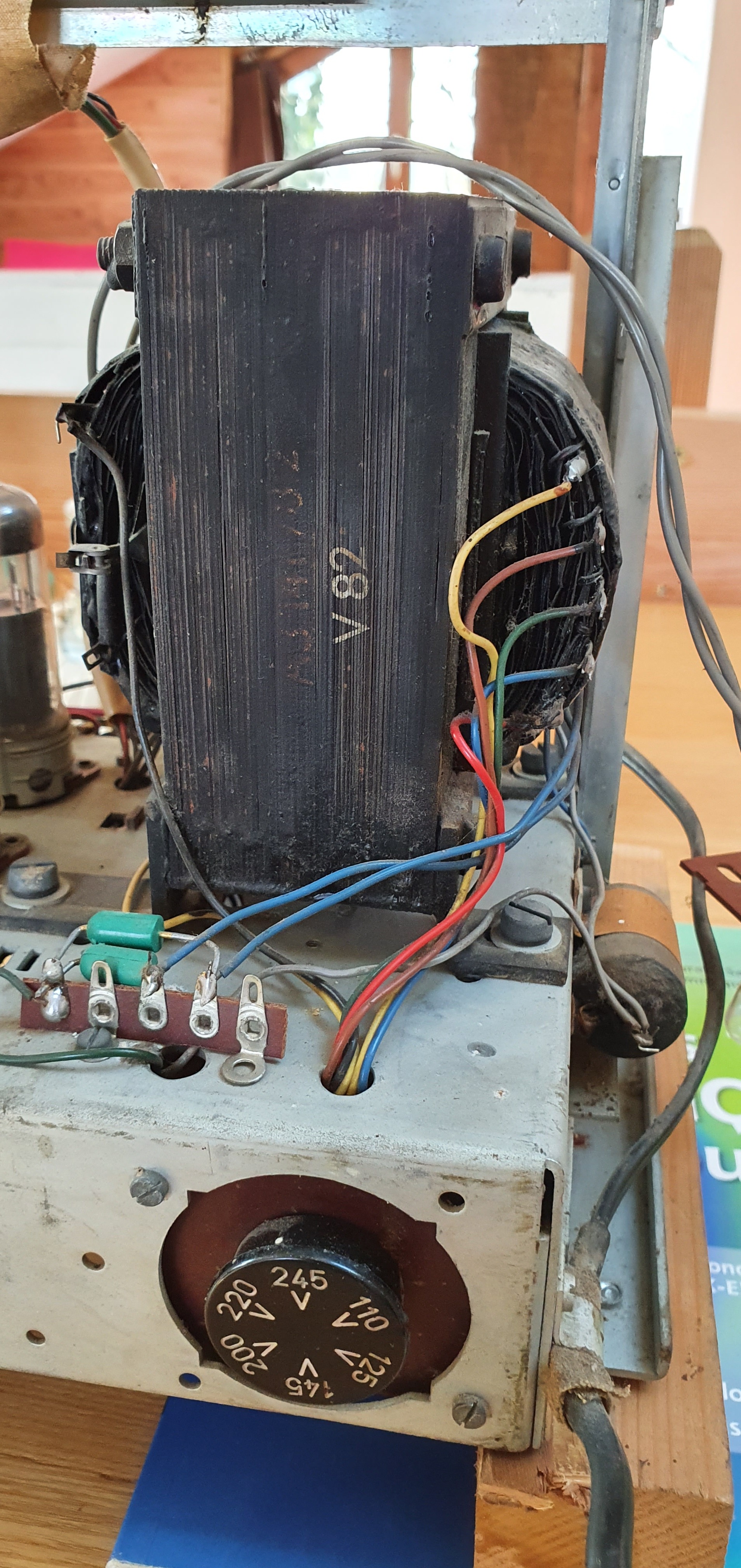

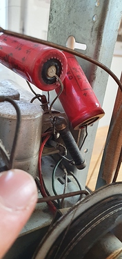

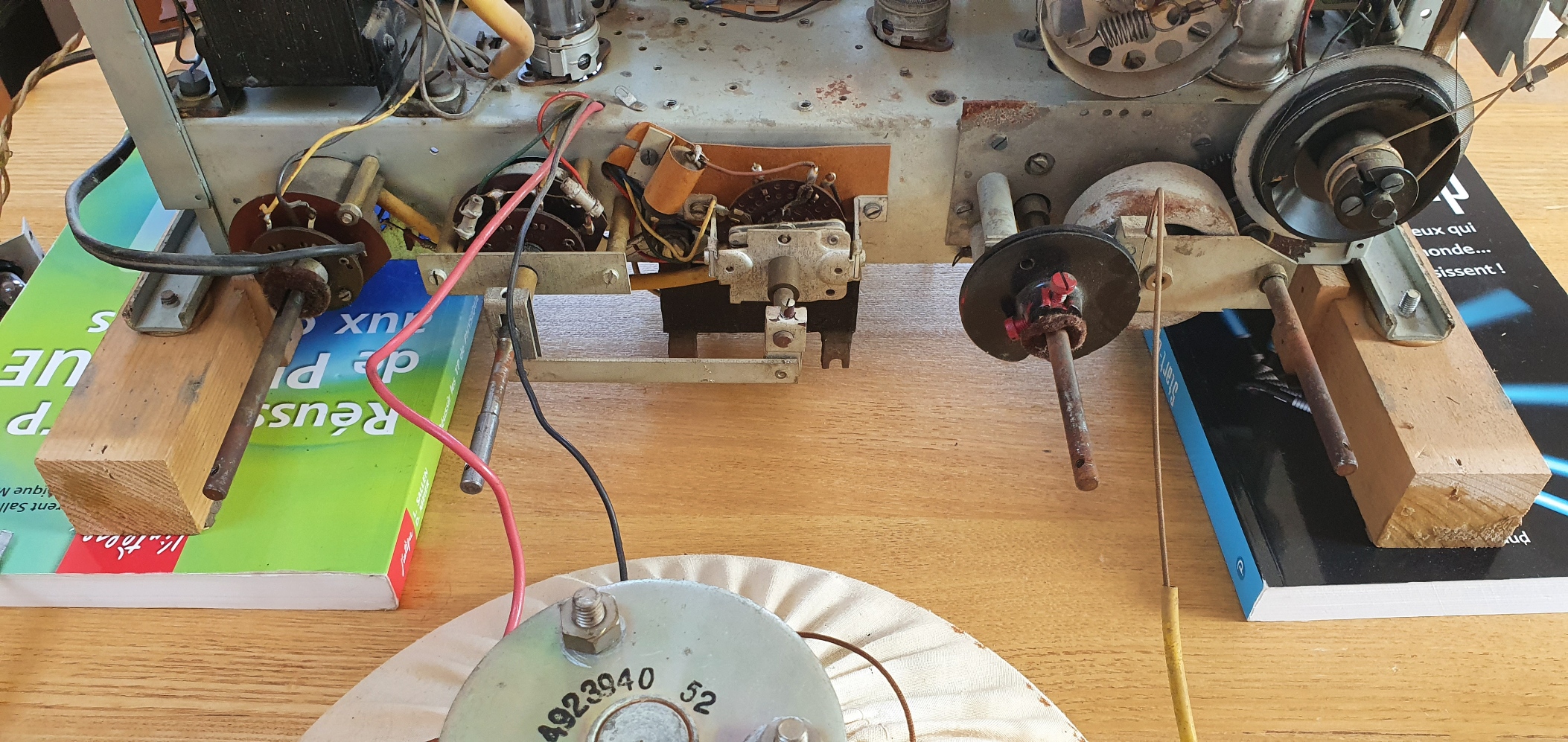

Voici quelques photos :
Tout juste sorti, HP démonté :

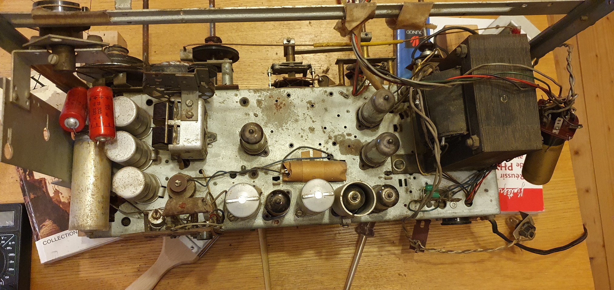

Vu du dessus, je vous ai mis en orange ce que je pensais être des condos (certains sont vidents biensûr…) et en rouge quand je ne sais pas ce que c’est :

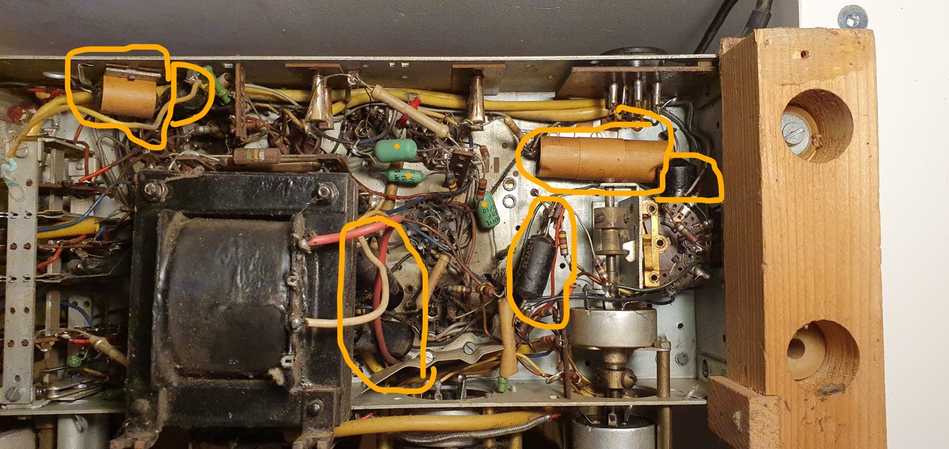

Vu du dessous (c’est quand même vraiment le bordel je trouve…) :

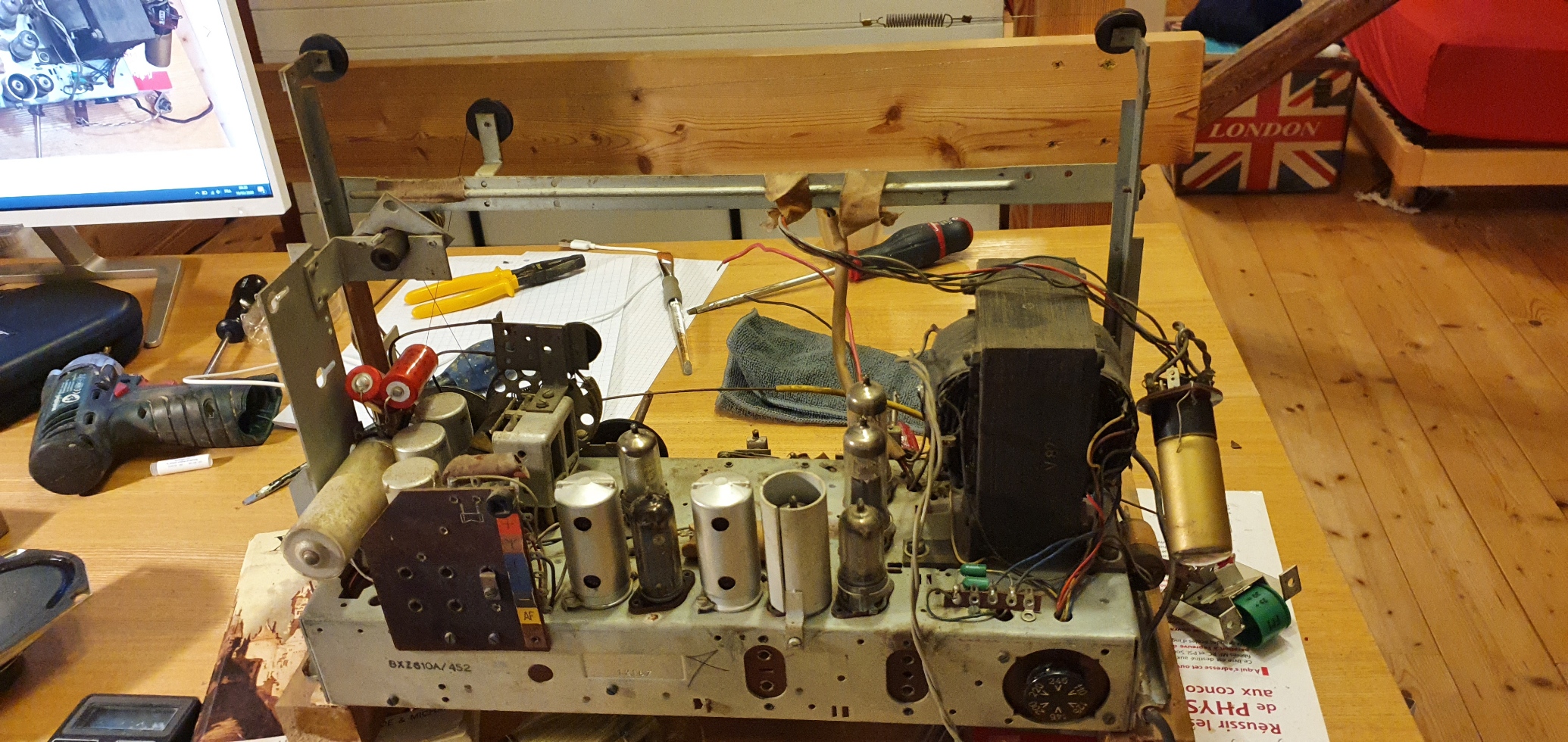

Autre vue du dessous :
