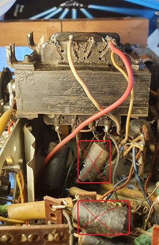

Je viens de faire le test. J’ai mis la radio sous tension et mesuré la tension entre le fil rouge et le fil noir du transformateur sous le chassis, comme conseillé par @brida. J’obtenais 0V
J’ai donc tout éteint et mesuré la résistance entrez fil rouge et fil noir… 1 ohm…
Je suppose que le transfo a un court-circuit…
Je vous mets une photo rapprochée du transfo :
bjr,
tous ces condensateurs noirs sont à remplacer impérativement:
ils sont spéciaux à philips et je n’en ai jamais trouvé un seul de bon!!!
je pense que le transfo d’alimentation est sur le chassis
le fusible est cercle en rouge et il ne semble pas avoir sauté donc le transfo devrait etre bon
tout est dans la doc, meme la resistance des enroulements , c’est philips, utilisez la
dessous c’est le transfo de HP pour un push pull de EL41

diodes silicium à la place.
Ok mais il n’y a pas la place des anciens supports !!
ils était montes sur un espece de " sur chassis"
clairement indique sur le schema de l’implatation transfo
Bien vu Radiolo,je n’ai pas été lire la doc…!!
il me semblait avoir préconisé une mesure entre masse et fil rouge et une autre entre masse et fil blanc je n’ai a mon sens pas parlé de fil noir d’ailleur je n’en vois pas ![]()
le cote HT et plaque des tubes c’est l’autre coté S31 et S32 normal qu’il n’y ait rien sur S33 et que les R soient faible c’est le cote HP
mea culpa je trouvais les fils bien gros pour un coté HP
chez philips il faut s’attendre a tout, et bien lire la doc très complète fournie par la marque
en plus le transfo de sortie ( j’en ai rebobine un) est un modèle très élaboré
le bobinage HP est constitué de plusieurs bobinages mis en parallèle et imbriques entres les bobines primaire

bonjour,
en Pu restez collé sur la broche avec les doigts sur lame du tournevis mettre du volume et vous devez entendre un ronflement puissant a 50 hz
ci dessous j’ai griffouillé l’alim
à retenir la masse du condensateur alu est pas relié au chassis mais par R3 au bornes de R3 apparait une tension dite de polarisation TP elle est négative et filtrée par C3
C1 R1 C2 forme un filtre dit en Pi il est à résistance R1
parfois R1 est remplacé par une self et sur certain poste cette self est la bobine excitation du Hp qui constitue l’aimant partie fixe du HP
en A = HT 1 tension filtrée par C1 C1 s’appelle tête de filtre
cette tension + alimente l’étage final bf au point milieu transfo de sortie bf ou dit aussi final bf ou aussi de modulation bf ou puissance bf et fixe la tension de plaque ou Anode de B5 et B 6
en B=HT 2 tension filtrée et lissée par C2 elle constitue la ligne dite ht vers les autres étages
en C= TP tension de polarisation donc négative expliquée ci dessus
a vous de mesurer ces tensions nous les indiquer et de repérer r1 facile r3 c3 plus rigolos vu le cablage
ceci dit c3 à triste mine
les condensateurs noirs dit goudrons sont a remplacer d’office mais chaque chose en son temps et méthodiquement
bon courage
