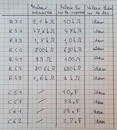

pour l’heure lire la valeur de R41 r39 et les autres et si code de couleur les lire les noter sur le croquis et les capas comme cela vous aurez déja la liste et on pourra les noter sur le schéma

J’ai recopié votre schéma avec les valeurs théoriques des résistances et capacités :
Il y a une resistance très louche sur la radio que j’ai dessinée en rose sur le schéma. Elle n’apparaît pas dans la doc…
Voici le tableau des valeurs :
Certaines resistances ont beaucoup varié…
Faut- il que je fasse cela pour toute la radio ?
