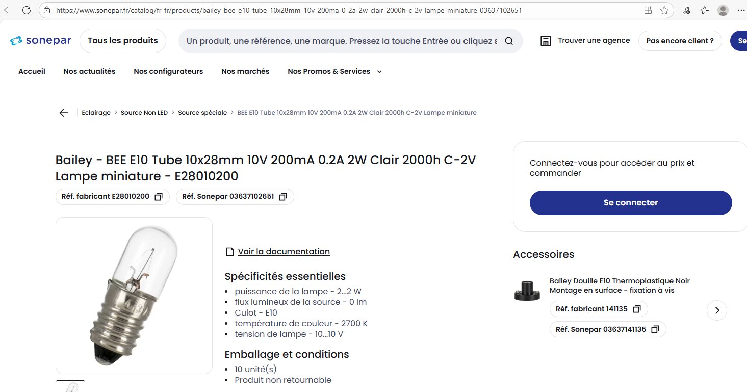

Les ampoules de cadran sont des 10V 200mA difficiles à trouver sur un des châssis elles ont été remplacées pas des 12V 100mA et je trouve l’éclairage un peu juste.
Je pensais en mettre des 12V 200mA mais introuvables, mais on trouve plus facilement des 250mA. Est ce que l’enroulement va supporter la surcharge de 50mA ?
elles ont bien 12V a leurs bornes tes lampes cadran ?
ou met des leds
Elles ont ont 20V sur l’enroulement et elles sont en série
donc elle n’ont que 10V et en plus c’est des 100mA au lieu de 200mA
il y en a chez sonepar et aussi rexel
Sonepar ex Tabur je vais demander à mon vieux copain qui y travail avant son proche départ en retraite car logiquement ils ne prennent plus les particuliers.
