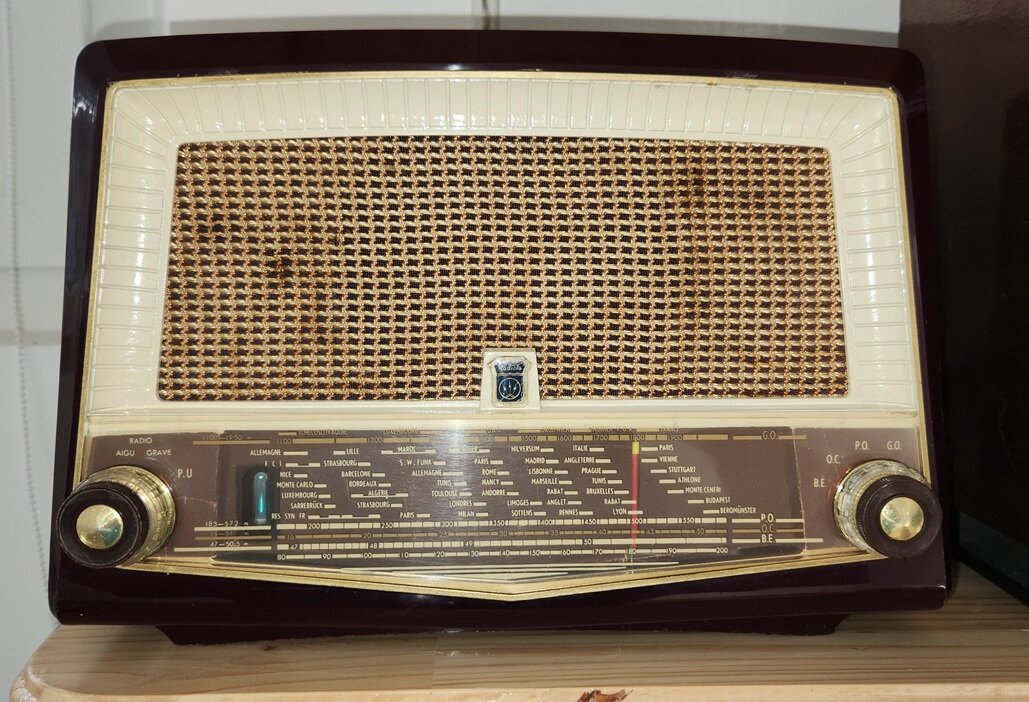

Le chantier est presque terniné :grin:
Cette photo est celui qui a bercé mon enfance avant d’avoir la télé acheté en 1956 par mes parents.
Le 2éme poste avec les boutons fournis par @bellancourt_guy
