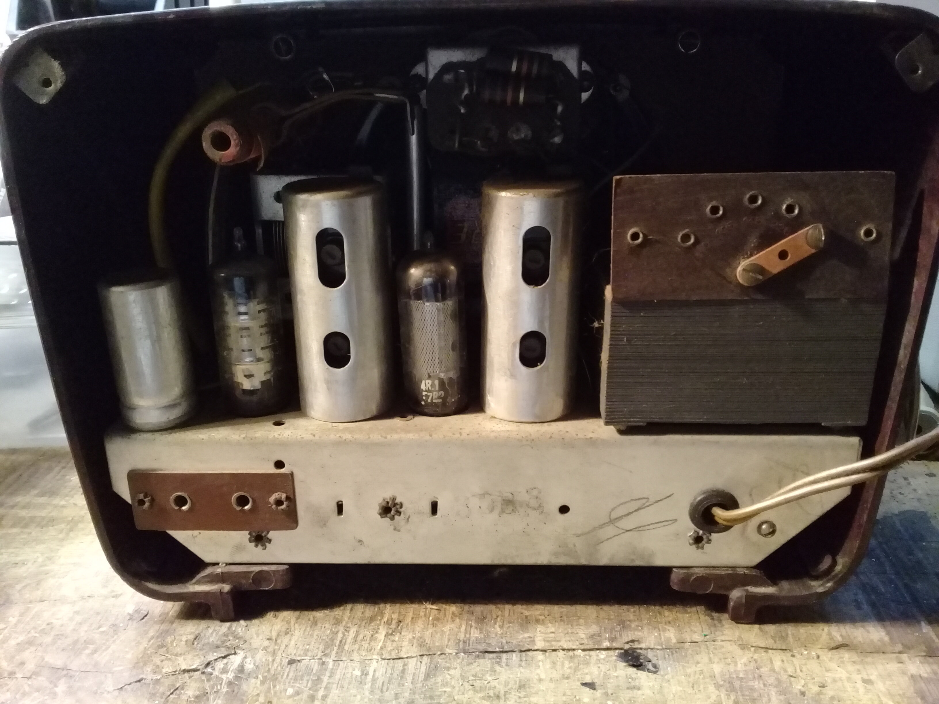

J’ai ramené ce petit poste de chez la personne d’Albi qui cédait sa collection.
Ni marque ni modèle ne sont indiqués.
A priori les tube sont 6AJ8, 6N8, EL84, EZ80 et par rapport à ça sur le GL j’ai rien vu…
Vous auriez une idée ou alors il s’agissait d’un poste en kit?
Je parierais bien pour un " Le Régional "
Tout à fait Joël: LE REGIONAL 55A ou 57A.
Bien joué! Le 57A
Je suis content ! Les neurones fonctionnent encore un peu !!

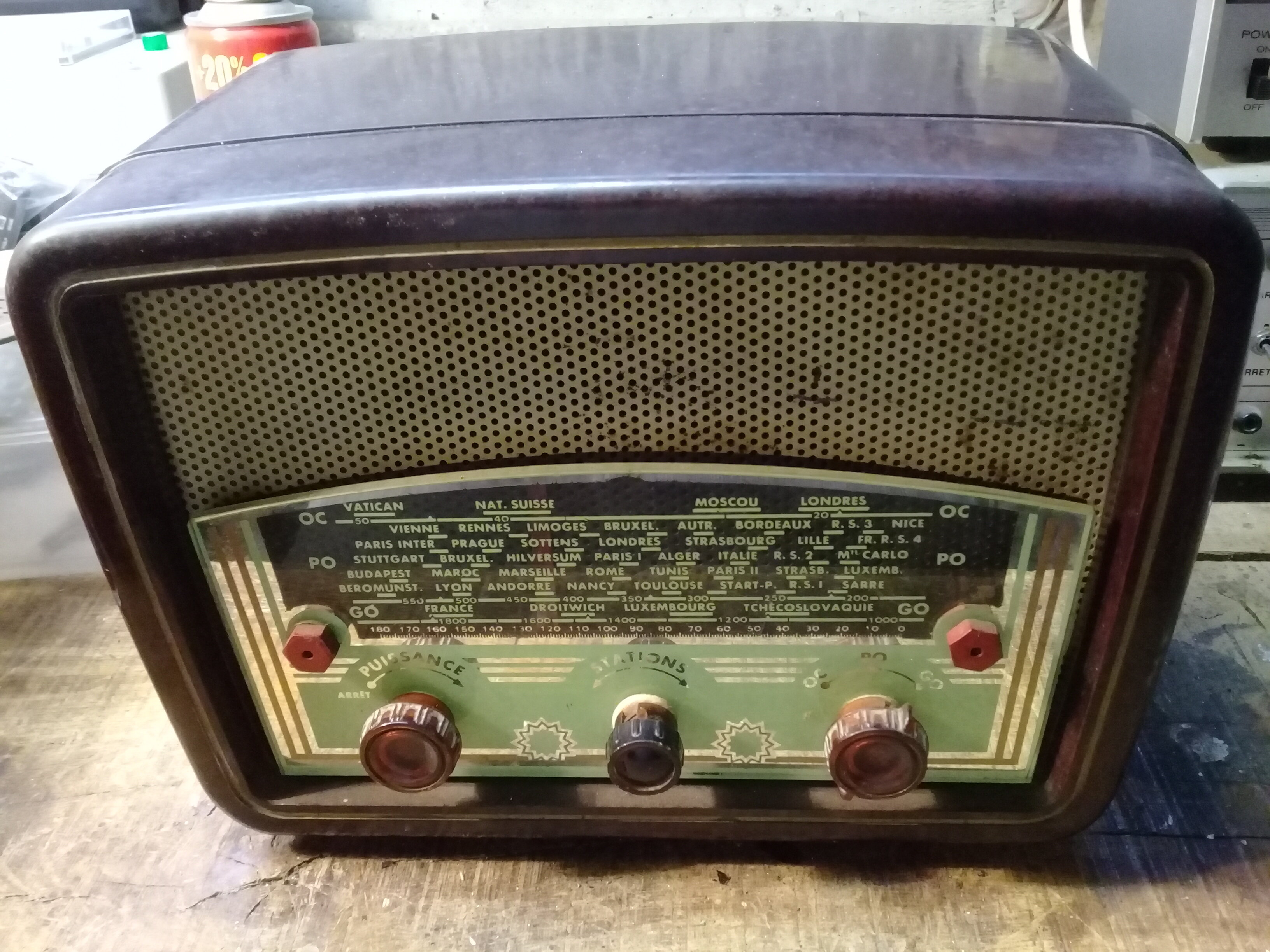

Par contre ( effacé ?) il manque le sigle au milieu et en haut du cadran
C’est juste que j’ai fait la recherche sur le GL avec 6AJ8 et qu’il est référencé avec ECH81 donc ça le trouvait pas.
Tiens, JM Bourque pourrait améliorer la recherche des postes dans le GL en scrutant aussi avec les synonymes des tubes!
Le logo du cadran a peut-être été effacé.
Le bouton du milieu n’ est pas d’ origine ainsi que les écrous décoratifs qui tiennent le cadran.
Pour les écrous finalement j’aime bien, ça correspond assez avec le style du cadran qui est déjà original et moderne du fait qu’il est avancé par rapport à la grille.
Par contre le bouton du milieu…si quelqu’un en avait un à me céder je serais preneur…

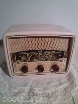

Salut Jean Michel
Ils ont été très rapide…! j’arrive d’une petite sieste
Joli poste en blanc il a plus à ma petite fille ,il est donc à Toulouse…!

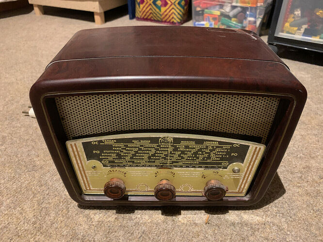

Ce poste est surtout intéressant quand il est illuminé par ses deux sympathiques et originaux soleils .
Par ailleurs ,celui qui pourra nous expliquer l’origine du nom de cette marque « Le Régional » sera très fort.
