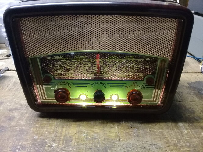

Après changement des ampoules d’éclairage (il y en avait une en 12V et une en24V!!!), puis une retouche cosmétique consistant à repeindre la partie claire de la grille qui était à reprendre, et à redonner un coup de jeune à la bakélite (j’ai passé d’abord de l’eau japonaise pour décrotter, puis j’ai testé ensuite du polish auto de chez Abel que j’avais et finalement ce produit est super efficace, beaucoup de rayures ont disparu), le voilà tout beau!
Me paraissent bien violentes, ces ampoules Jean-Michel
C’est du 6,3V.
C’est peut-être l’appareil photo du téléphone qui expose longtemps.
Regarde le post 78 de Totolagalène. Sur son régional ça a l’air d’envoyer aussi…
En effet, mais on peut ( si nécessaire ) rester en 6.3 v, mais mettre 100 voire 50 mA au lieu des 300 ou 350 qu’on trouve parfois.A voir…
