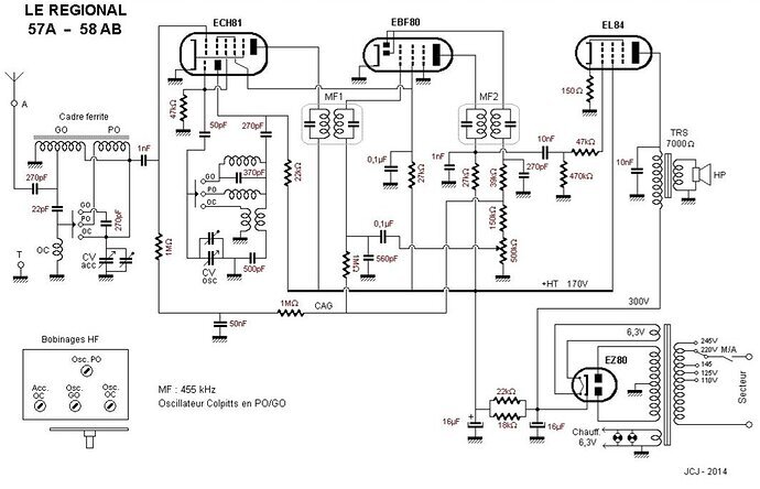

Bon, j’ai des trucs très louches.
Je rappelle qu’avant hier tout fonctionnait bien en PO et GO.
Je précise aussi que je n’ai pas fait depuis de changement quelconque dans le câblage.
A la base j’ai essayé de faire l’alignement, j’ai quelques petits soucis mais on en reparlera plus tard.
Comme suite à cela je ne captais quasiment plus rien, pour faire un essai j’ai allumé l’émetteur de Blaireau en PO puisque le signal est puissant, et le poste capte super bien.
Premier souci à régler: je ne comprends pas car désormais j’ai le potar du volume qui est inopérant (le son reste toujours fort) alors qu’il fonctionnait bien hier.
Même si je relie ensemble les deux extrémités du potar (donc les deux côtés sont à la masse et en théorie je court circuite le signal BF non?), ça chante toujours fort (pour une fois qu’on aimerait que ça ferme sa gueule…)
Comment cela est-il possible??

Le court circuit, tu l’a fait à partir du châssis? ou a partir de la cosse du pot? Si il n’y a pas (pour une raison ou une autre)de continuité,ça ne peut pas le faire.
Si je relie le châssis à la cosse du potar à l’opposée du chassis j’ai toujours le son!
Le signal arriverait donc directement sur le curseur? Le câblage des cosses du potentiomètre est bon?
Sauf erreur de ma part, oui le câblage est bon.
Et hier le volume fonctionnait!
Je pense qu’il faut commencer par déposer le potentiomètre et l’ausculter en détail.
Mais en court-circuitant comme je l’ai fait, le signal BF ne devait-il pas rejoindre la terre et ne plus alimenter le condo de 0,1mF qui rejoint le pied du secondaire du 1er transfo FI?
J’oubliais qu’il s’agit d’un montage reflex. Je vais m’arrêter de donner des conseils, je ne connais pas assez et je n’y ai jamais touché.
C’est vrai que, sur le mien, si je mets au châssis le picot du potar opposé à la masse, le poste continue à chanter, il y a une légère baisse de volume et c’est tout!
Ton pot est peut-être en court-circuit intérieurement car le mien continue à agir lorsque les deux picots extérieurs sont à la masse (un peu curieusement quand même).
Il faut le débrancher et le vérifier à l’ohmètre.
La BF, détectée,doit revenir sur la grille de l’EBF80, par la ligne de CAG,(ça, ce n’est pas normal) et revient sur l’EL84,par le primaire du MF/2,et le condensateur de 10nf (ça, par contre, c’est fait pour ça). Je n’avais ni remarqué, ni même pensé a ce phénomène!
J’y avais pensé. Mais comment est ce possible que subitement cela passe à travers la résistance de CAG de 1M? Je vais essayer de regarder ça de plus près…
Si on regarde bien le schéma autour de la ligne de CAG, ça ne semble pas anormal que le pot BF agisse encore avec ses deux extrémités à la masse!
Je suppose que ça se produit aussi en fonctionnement normal, mais alors on ne le remarque pas!?
C’est du reflex, donc…
Voici, un autre montage, où, on règle le volume, avant la puissance.
Ton potentiomètre en a peut-être un tour,mais jette un oeuil au condensateur de 560pf,juste au pied du secondaire du MF/2,il est là, pour mettre à la masse les signaux intempestifs (je pense)…
Pour rigoler j’ai fait quelques essais.
Un moment donné je me suis retrouvé avec tous les éléments indiqués en rouge sur la photos débranchés simultanément et le son était toujours là…
Vu que j’avais coupé en 1 et 2, il était impossible que le signal BF puisse alimenter la grille de l’EBF80 via le secondaire du MF1.
Et bien j’avais toujours le son comme si de rien était…pourquoi?
Après avoir tout ressoudé, un moment plus tard où je faisais des essais, le volume s’est remis à fonctionner! Aucune idée du pourquoi…

Lorsque j’ai voulu aligner, en commençant par les PO, et en balançant du 1400khz, en réglant le trimmer CV oscillateur je n’ai pu me rapprocher qu’à 450m au lieu de 200m.
Est ce le trimmer qui n’est plus suffisamment efficient?
Il est possible que le noyau, soit fortement déréglé,et que ta gamme soit décalée vers le bas. Essaies de l’autre côté du cadran, pour voir où tu en est,et éventuellement parfaire le réglage, pour retourner ensuite voir si ça a changé quelque chose en haut de la gamme.
Il y a tout de même des choses curieuses, dans un réflex!!
Alors en PO, côté réglage noyau, avec celui-ci vissé à fond l’aiguille arrive à 475m au lieu de 500m.
Et côté réglage trimmer , avec celui-ci dévissé à fond l’aiguille arrive à 275m au lieu de 200m.
On dirait, qu’il y a des valeurs de capa qui sont dans les choux! Essaies aussi, de redévisser ton noyau,pour le faire passer au côté opposé de la bobine.
