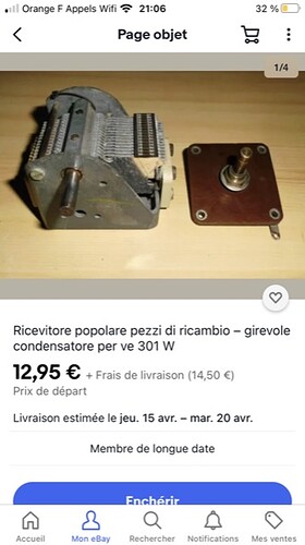

Il ressemble aux condensateurs des antennes cadres. Quelle est sa valeur?
J’ai deux ou trois épaves d’antennes cadres, je vais regarder si j’ai un modèle semblable.
(réponse demain, je m’absente toute la journée).
Sa valeur précise n’a pas beaucoup d’importance car utilisable ou non en série avec l’antenne.
Si on prend pour exemple le montage similaire du Philips 2514 qui utilise trois condensateurs fixes on trouve les valeurs suivantes :
Donc 300 pF serait OK, mais un 150 pF ou un 500 pF peuvent aussi faire l’affaire.

effectivement la valeur n’est pas tres critique contrairement au CV de reaction
par contre attention pas de solvant KF ou autre dans ces Cv ils se bloquent immediatement
s’ils sont un peu dur du talc entre les lames les emeliore un peu, mais quant les lames isolantes sont usée ( le cas que tu as du avoir sur ton CV) le blocage est ineluctable , il ne faut pas forcer mais demonter et changer les lames isolantes
qq fois on se fait C… car sur certains modeles les lames mobiles sont serties sur l’axe i, il faut les recuperer en sacrifiant l’axe et en refaire un au tour avec un systeme vissé

Sur EBay :

J’ai regardé mes anciennes antennes-cadres. Le seul CV récupérable et de forme semblable est celui-ci :
Ses dimensions sont de 55x55 mm environ.
Inconvénient : la fixation est faite par rivets, et non par canon fileté, comme le tien.
S’il te convient malgré tout, je te le mets sous enveloppe (dans ce cas, rappelle-moi ton adresse).
