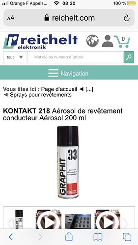

Les deux tubes RENS1204 avaient leur revêtement en pleine décomposition:
J’ai décapé, puis pulvérisé une couche au graphite, une couche de peinture, et pour finir une couche de vernis protecteur. On dirait qu’ils sont neufs!
tres frequent sur ce type de revetement , il part en ecailles
J’ ai fait ça avec des Transco Rouges dont le revêtement était à moitié parti: décapage de l’ ancienne peinture rouge, couche de graphite en bombe et repeint après en rouge ça marche nickel.

J’ utilise ça pour refaire des peintures pour blindage de tubes style Transco et Européennes.
