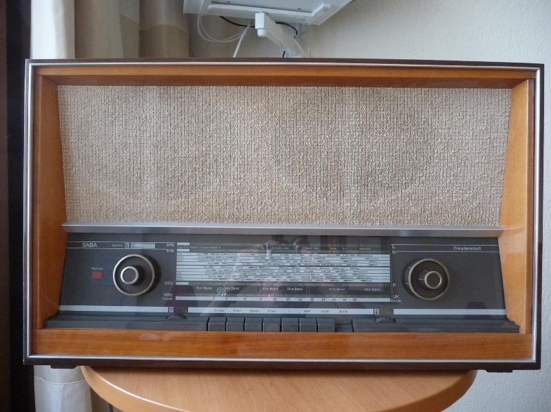

Bonjour à Tous!
JE suis Guillaume, nouveau venu dans le monde des postes TSF.
Je cherchais une radio à tubes, car il y’a qques mois, j’ai franchi le pas en Hifi avec une chinoiserie qui a évincé mon ampli HC Harman Kardon.
Je regardais au départ pour un Philips Plano avec FM stéréo, et j’ai étendu ma recherche aux postes allemands.
C’est chose faite depuis une semaine avec un Saba Freudenstadt 15 - Stéréo. Je compte l’équiper d’un module décodeur stéréo FM pour qu’il soit complet.

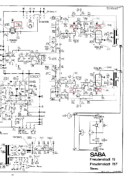

Mais avant celà, j’aimerais le fiabiliser. Je touche “un peu” l’électronique, mais n’y comprends pas tout non plus. Je suis électricien de formation. Je suis donc à l’écoute de vos conseils, je vais lire et chercher ensuite sur mon plan, le “condo de liaison”.
Savoir dans un premier temps si le fait de l’alimenter en 240V alors qu’il est prévu pour le 220V ne risque pas à la longue d’endommager les lampes?
Autre point, j’ai comme des parasites sur une des deux voies (HP Gauche vue de face) à un volume permanent, et ce quelque soit le volume d’écoute de la radio, ou de mon MP3 que je branche en auxiliaire sur l’entrée magnéto.
Du coup, si j’augmente le volume d’écoute, ce son parasite devient noyé. Il ne s’agit pas d’une ronflette.
Sinon que dire de ce poste, j’en suis ravi (à écoute un peu forte pour noyer les parasites…), de bonnes basses, un son clair en FM, la possibilité d’y raccorder des enceintes externes 5 Ohms (Je pense que 4 ohms ça n’aura pas trop d’incidence), d’y brancher une source externe, et un bel état dans l’ensemble.

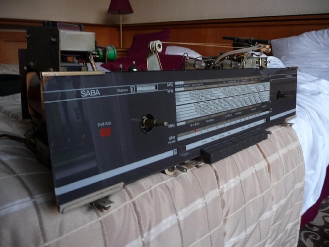

J’ai sorti une fois l’électronique pour tout dépoussiérer, y’en avait grand besoin!!

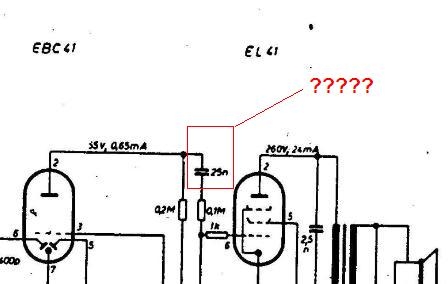

[quote=« lahouache »]Autre point, j’ai comme des parasites sur une des deux voies (HP Gauche vue de face) à un volume permanent, et ce quelque soit le volume d’écoute de la radio, ou de mon MP3 que je branche en auxiliaire sur l’entrée magnéto.
Du coup, si j’augmente le volume d’écoute, ce son parasite devient noyé. Il ne s’agit pas d’une ronflette.[/quote]
Bonjour Guillaume, que de questions ! :wink:
Pour votre distorsion, je pense que le problème provient des « condensateurs de liaison »…
Lire :
viewtopic.php?f=10&t=1672&start=0
Comme votre récepteur a un ampli stéréo, il y en a deux !

Le commenté par Pierrot tout correct, mais dans ce modèle est indispensable de changer les résistances que je te marque dans rouge.

A propos des condos de liaison, s’agit-il des condos repérés : C417 et C517, 470pF ?
Guillaume. 8)
Re:
Pierrot, je viens d’aller jeter un oeil sur « trucs et astuce », c’est pile poil ce dont j’avais besoin, on a des photos des différents types de condos et tout et tout…
Pour le condo de liaison, j’ai pigé en partie : s’il laisse passer du courant, il y’a de ce fait une commande permanente sur la grille, ce qui fait qu’un son permanent est délivré sur le canal en question. Et ce son ira créscendo avec la fuite du condo. Tu me corriges si je dis des bêtises!

J’ai réparé 6 ou 7 et j’ai une à mon bureau. Ces résistances perdent sa valeur et ils affectent à la qualité de son (polarisations,courants de plaque etc…). Les résistances, mieux d’oxido métallique.
Aussi changerait les condos C408, C415, C508 et C515 par quelques bons condos (Orange Drop, Mustard etc…).

J’ai noté ce que tu m’as conseillé : R333 (1Mohms), R428 et R528 (220KOhms), R432 et R532(150KOhms), C408 , C415, C508 et C515 (22nF chacun).

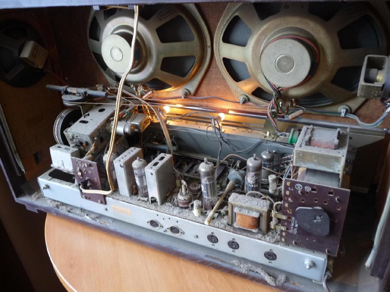

Ca y est, j’ai mis les mains dans mon poste!
Mais surprise sur C408 et C508, il y’a 3 pattes sur ces condos…
Et oui, il y’a une patte de carcasse qui va à la masse! Et mes 22nF que j’ai achetés sont bien évidement avec 2 pattes, pas 3…
Est-ce que je peux monter mes 22nf de remplacement telquel?, je vous laisse jeter un oeil sur le schéma, ils sont situés sur les bornes 2 et 7 de l’ECC83.
Ce serait dommage de crâmer autre chose derrière…
Guillaume…
Du nouveau:
voici les composants changés ce soir, et leur valeur (les anciens…)
R333 (infini)
R428 et R528 (1,04MOhms pour R428, infini pour R528).
R432 et R532 (1,1MOhms, infini pour l’autre) Je n’ai pas fait attention laquelle était où, j’ai mesuré une fois les 2R changées.
Est-ce la chaleur qui aurait pu en tuer une en dessoudant?
C415 et C515 (25,6nF pour C415, 23,6nF pour C515).
Reste C408 et C508 (mes condos à 3 pattes, HELP !!), j’ai aussi les condos achetés pour C416, C516, C417, C517, C418, C518, C419, C519, C423, C523. Tous sont basiques, je sais que pour certains, il peut-être judicieux de monter des condos haut de gamme. Si vous m’êtes de bons conseils, je prends!
Et au final, plus de parasites sur la voie HP frontal gauche! C’est donc en très bonne voie! Elle a une belle voix là!

C408 et 508 doivent simplement être remplacés par des 22nF de bonne qualité. Le troisième fil est un blindage de ce condensateur afin d’éviter qu’il ne récupère la moindre ronflette à 50 ou 100Hz qui trainerait. Entourer ces condensateurs d’un feuillard de cuivre qui sera relié à la masse.
