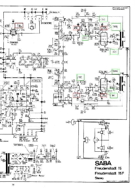

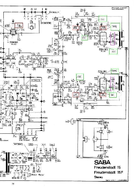

Avec un oscilloscope et un géné BF, ce serait vite diagnostiqué !
A défaut, mesurez bien les tensions sur les électrodes des 2 tubes ECLL800 et donnez-nous le résultat…

Un des problèmes de SABA, il est que ses résistances vieillissent très mauvais, il est important que tu révises tous les composants.
Un potenciometre double m’a donné beaucoup de problèmes à mon.
Tu démonte le decodeur et révise les V. à chaque branche du circuit.
Il est une radio très facil de réparer, à sa part de son.
Important réviser les potenciometres. (¿Il est bien écrit?)

Je vais voir cette semaine prendre un peu de temps pour mesurer les tensions sur les ECLL800 comme tu me le conseille Pierrot.

Par rapport aux potars, le son sans basse est propre. Lorsque je mets des basses, plus j’en mets, et plus ça va baver sur la voie an question (gauche). Ce n’est pas par “secteur” de potar que le son se dégrade, mais ça ne coute rien d’y jeter un oeil.

« LE MALADE IMAGINAIRE » (Monsieur Molière dixit), de beaucoup de postes sont:
Je le dis en Espagnol que pour moi est plus facil, ¿Un gentil traducteur? :blush: :blush:
  • CONDENSADORES ELECTROLITICOS SECOS, PRINCIPALMENTE ALIMENTACIÓN.
  • FALSAS SOLDADURAS (La calidad del estaño hace 50/60 años era muy mala).
  • LAS RESISTENCIAS DE CARBÓN, ENVEJECEN MUY MAL Y PIERDEN SU VALOR.
  • ZOCALOS DE VALVULA CON FALSOS CONTACTOS.
  • TECLADOS (Clavier), OXIDADOS.
  • RECTIFICADORES DE SELENIO EN MAL ESTADO.
Une petite révision de ces composants, il résolût beaucoup de problèmes.

Je voulais savoir si je pouvais mettre ma radio sous tension lorsque ses haut-parleurs débranchés?
Afin d’effectuer des mesures sur les ECLL800…
Affaire à suivre! Merci à vous.
Guillaume.
:pasdrole:
Il vaut mieux mettre une résistance de charge à la place des HPs, c’est plus prudent… Beaucoup plus prudent…

J’ai beaucoup d’expérience à cette radio, tu n’enlèves pas les lampes.
1º - Mesurer des V. marqués en vert.
Après mesurer V., nous parlons.

Hola:
Révise cet ensemble R-C, marqué en violet.

Je suis nouveau sur ce forum. J’ai acheté également une Saba Freudenstadt 15. J’ai commencé à faire une restauration électronique.
Comme indiqué sur ce forum, j’ai suivi les conseils. J’ai remplacé les condensateurs comme indiqué. Pour ma part changer la résistance R333 de 1Mohm me semble inutile. Je l’ai changé quand même.
Mais j’ai toujours le même problème. Le son passe uniquement par le haut parleur gauche (en regardant le poste en face). Il n’y a qu’un seul haut parleur qui fonctionne sur l’ensemble. J’ai vérifié également le raccordement (pièce verte dans le radio) permettant de raccorder les haut parleurs à la partie du montage. J’ai également interverti les lampes ECLL800. Toujours le même problème.
Quand on appui sur le bouton stereo, le son passe légèrement sur le tweeter gauche du poste. Est-ce normal ?
Pouvez-vous m’aider ou m’orienter vers quelle partie se diriger ?
