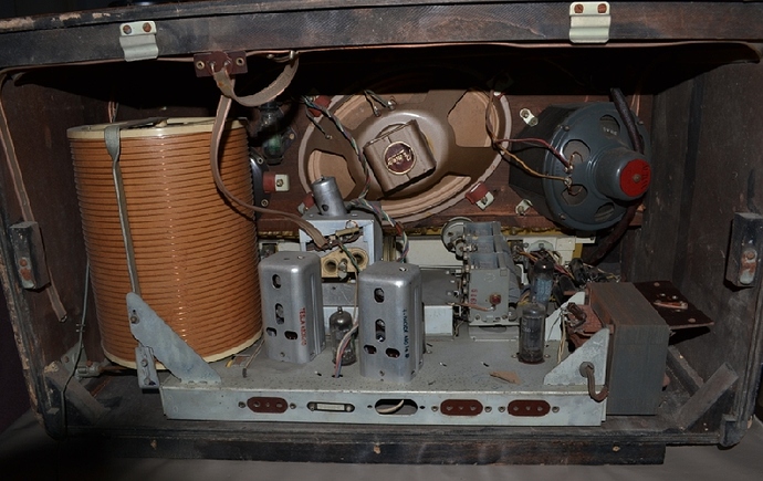

Restauration schneider nocturne FM57

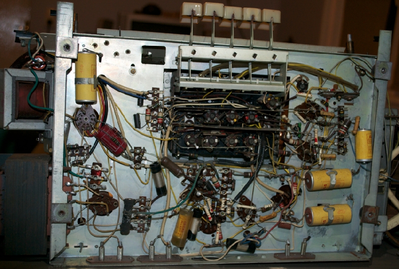

Bonjour je vais me lancer dans la restauration de ma nocturne FM  57, je cherche une EM81 car elle est pas jojo et une ECC85 qui n'a pas l'air commode mais bon elle ne sont pas blanche et pas pris l'air non plus...quelque conseil ou précaution, j'ai bien pris mes photo avant et pendant le démontage du chassis car des cables qui cassent  et on ne sait pas où ils allaient merci donc j'ai pris des précautions, changement des condo chimique et quelque verre avec le super goudron dont certain illisible et condo liaison entre la finale et sa précédente.
Par contre j'ai un condo non polarisé 40MF 30V qui se trouve sur le trajet des hp il doit servir de filtre or pas de telle valeur aujourd'hui alors un peu plus haut ou plus bas car il coupe de Fréq pour équilibré les 3 HP??? quel type de condo nichicon MUSE, MONACOR un truc cool mais c'est pas de la HIFI non plus j'entend bien ou est ce inutile???
ensuite quel tension de service pour les condo car des fois 50 000 en 1500V oué je veux bien qu'il limité les courant de fuite à l'époque mais quand même...et j'ai un cappa liaison a belton??? 20nF 2500V entre eabc80 anode et grille de la EL84 quel tension 600V c'est bon non ?
condo MKP en remplacement des papiers goudron ??? oui non vos avis

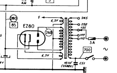

j’ai un carroussel sur le dessus afin de selectionner la tension afin de correspondre a ce que délivre EDF de nos jours c’est réglé on est plus en 195…? , par contre avec ces joujou quelle précaution prendre , comment savoir si il ne présente pas de danger car j’ai un condo qui relie le chassis au transfo, c’est un autotransfo non? si par la suite je dois relevé des mesures dans le circuit sous tension, c’est possible ou c’est touche pas à ça p’tit con, et je ne peux pas dans l’immediat me payer un tansfo d’isolement bien entendu.
j’aime les chataignes mais bon seulement quand c’est la saison Travaux
f1
c'est un vrai transfo, pas de problème.
vous pouvez supprimer le 10nF entre secteur et châssis, ou le remplacer par un condensateur prévu pour être relié au secteur, de type X2
Benoît
+1
mais supprimez le condo de 10nF entre le secteur et le châssis, pas besoin...

Une petite photo pour le plaisir des yeux et oui ma première TSF voilà l’état après ouverture juste un coup de gonfleur à pied ça n’a pas l’air trop mal
chassis retiré pour une séance de photo intense avant restauration et là non plus pas trop sale
Tâche noire sur les tubes, à priori rien d'angoissant, en général c'est normal et se passe en fin de fabrication du tube, le "flashage du getter" qui permet de parfaire le vide du tube en absorbant les gaz restants et en les projetant sur les parois du tube sous forme de métallisation brillante...
