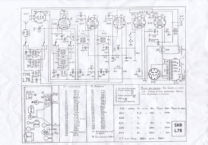

Bon, mise en pause du module FM, j’ai un nouveau Pb avec le poste.
Avec la BF! Habituellement c’est la partie la plus facile à gérer mais là je coince…

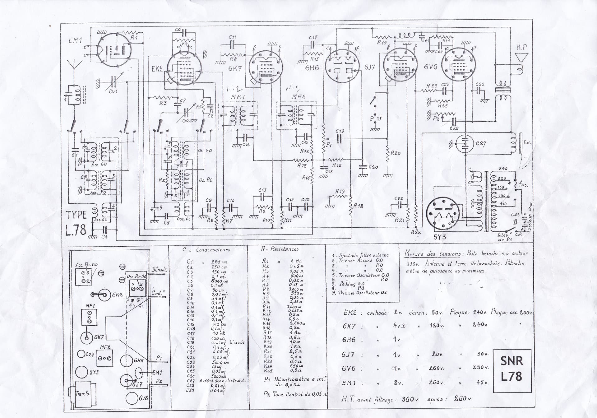

Voici déjà le schéma:
Je dois dire qu’elle a eu fonctionné correctement avant de tomber en rade.
J’ai d’abord contrôlé les tubes 6J7 et 6V6G et ils sont impeccables.
Lorsque j’injecte un signal BF sur la prise PU, je l’entends mais très faiblement
Lorsque je l’injecte directement sur la G1 du 6J7 c’est pareil, donc tout ce qui est entre le PU et G1 n’est pas en cause.
Lorsque je l’injecte directement sur la G1 du 6V6G c’est pareil, même faible niveau de son voire un petit chouïa mieux que si j’injecte sur la 6J7G…
J’ai pris des mesures sur les broches de la 6J7:
Anode: +264V
G2: +262V (pour info j’ai changé C22 et R21)
Cathode & G3: +11V
G1: 0V
Sur le schéma il est pourtant indiqué 20V pour G2 et 30V pour A! c’est normal?
Sur la 6V6G:
Anode: 260V
G2: 280V
G1: 0V
Cathode & G3: 13V
ATTENTION: sur le schéma, apparemment le gars a noté les valeurs de résistance en mettant Ω au lieu de kΩ
Merci par avance pour ton expertise!

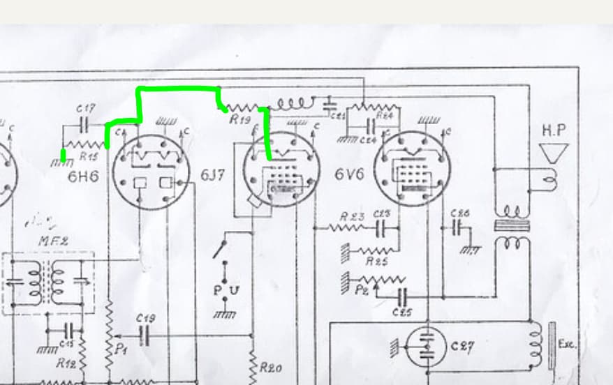

tu as un tension cathode trop élevée sur la 6J7
avec 11V cathode et 0V G1
le tube est complètement bloqué cela entraine donc des tensions anode et G2 élevées car il n’y a aucune consommation anode et G2
donc pas de gain

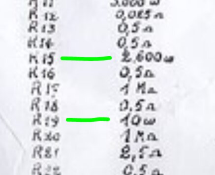

il te faut regarder les R de polar cathode
un doit être coupée ou a énormément dérivé
R15, R19
Hélas, pas de coupure et valeurs bonnes!
