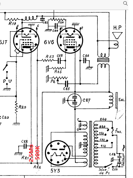

enleve la 6J7 et regarde si Vk tombe a zero
Vk = 0,02V
bon du courant cathode et pas de courant anode et G2
verifie les R anode et G2 R21 et R22 pour voir si elle ne sont pas en C/C
tu mesure a l’ohmmetre entre HT et anode et entre HT et G2
HT/Anode: 470Ω
HT/G2: 2,7KΩ
hmmm tu est sur que ça a fonctionné avec ces valeurs ???
je dirais plutot
anode 470K
G2 270K et 50 a 100K a la masse
si avec ce traitement la 6J7 n’est pas morte on a de la chance

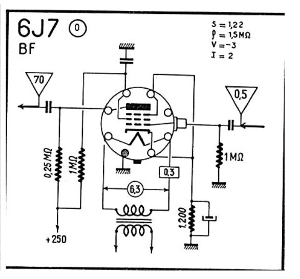

regarde les montages avec des 6J7
et sa note d’application

Et sauf erreur de ma part, j’ai des valeurs de R conformes à la note d’application.

curieux sur le schema la 6J7 il y a 500K dans l’anode et sur l’anode tu trouves la tension HT direct 257 V ??? signe qu’il n’y a pas de debit anode ou que la R anode fait qq ohms
la R d’anode ne serait pas en C/C ou de valeur erronée
le Omega indique des Megohms et pas des ohms
ou la connexion anode est coupée dans le culot ou le support du tube

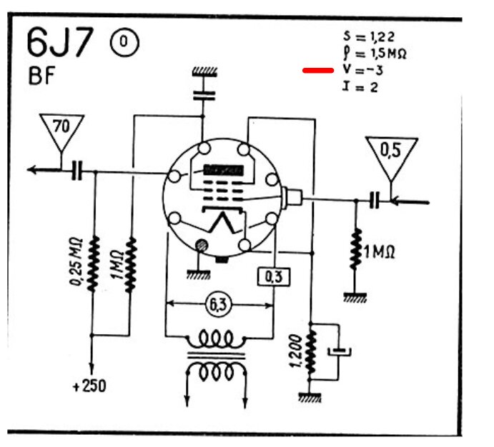

en plus +5V sur la cathode cela fait une polar grille a -5V alors que normalement cela devrait etre a -3V
fait le tour des valeurs des R de cathode
ou alors ton tube ne consomme rien du tout et la tension G2 de 100V est due a une fuite de C22 condensateur de decouplage de G2
pour connaitre la consommation du tube 6J7 mesure la tension aux bornes de R19 si c’est zero v ou qq mV le +5V / masse viens d’ailleurs , du circuit precedent de la 6H6 R15 C17 R15 coupée ??
Bien joué @Rémy. concernant la 6J7G, je me suis trompé de valeur de résistance lorsque j’ai changé Rk.
Maintenant j’ai Va=73V, Vg2=70V. En fonction du volume, VK entre 0,8V et 2,1V et Vg1 entre -0,4V et -4,55V.
Ca te parait bon?
si cela fonctionne en polar tout semble OK

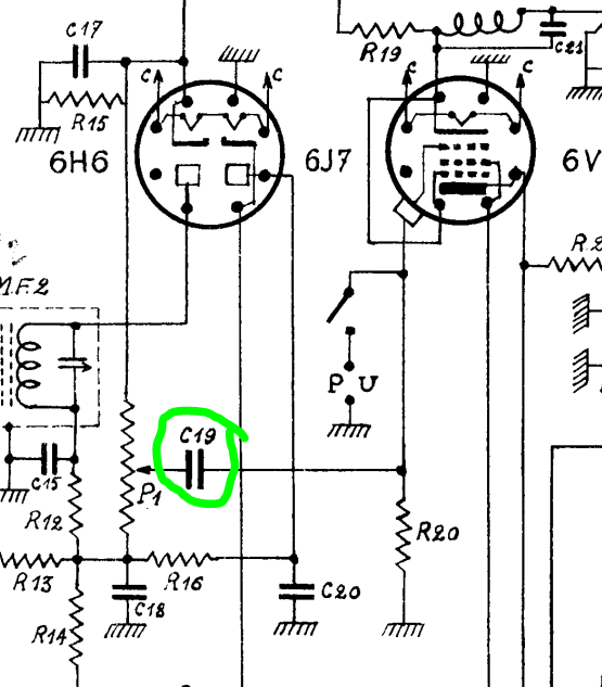

la variation de la polar en fonction du volume est curieuse surtout s’il n’y a pas de signal BF > une capa qui fait de zouave ?

et si tu attaque directement la grille 1 de la 6J7 ?
et regarde si C19 ne fuit pas
