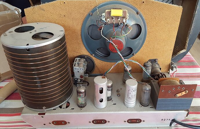

Bon, j’ ai attaqué le Stormy.
ça a plutôt mal commencé: boutons bloqués par la rouille, 3 sont venus avec du dégrippant sur 3 jours quant au 4ème, il n’ a jamais voulu venir donc obligé de le casser. Heureusement, j’ avais ce bouton dans mon stock.
Démontage de la façade, toute la partie métallique de l’ enjoliveur est rouillé: du boulot en perspective.

Le mien est un peu moins rouillé mais la peinture s’en va à l’ongle. Par contre les marquages de ma vitre sont altérés.
J’attends des tubes en verre pour mettre des condos neufs dedans.
Et j’avais attaqué une petite remise en état du marquage de la vitre, lettre par lettre, mais j’éviterai pas de passer par de la retouche photo pour faire un film transparent, ou de passer une annonce…
En terme d’oxydation il y a pire. Curieux cette plaque vissé avec 90% des composants dessus, je n’ai jamais vu ça. Un bloc « prêt a installer » tout en un dont les modules chinois n’ont rien a envier? :grin:. Il y a du boulot esthétique a faire mais ca vaudra le coup, le poste est très joli
J’ai également celui là qui attend sa restauration. La façade en fer est aussi piquée de rouille, mais ça devrait se rattraper. Si vous avez besoin d’infos, n’hésitez pas

Oui, c’ est étonnant car ça paraît être d’ origine: la découpe du châssis est propre avec les 4 coins arrondis donc fait en usine, le « module » est numéroté et vissé mais les supports de lampes sont rivetés et tous les composants dessous sont de cette époque. Les 2 transfos F.I. sont dessus alors que dans les autres modèles: il y a un dessus et un dessous.
d’après ce que j’ai dans mes archives , il y avait les 2 versions , l’une électronique au centre sur une plaque et l’autre normal , et cela peu importe le modèle à clavier ou sur le boutons
