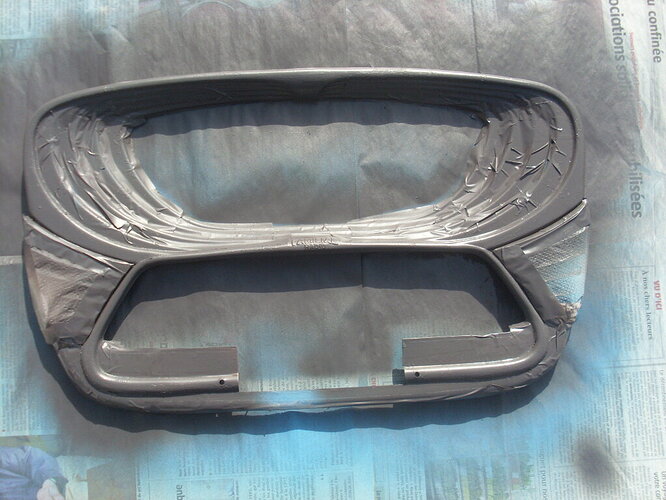

ça avance:
  • Passage de la caisse au vernis (2 couches)
  • Camouflage des zones à ne pas peindre (adhésif + papier essuie-tout)
  • Peinture bleue (3 couches).
Dans ma mémoire les espèces de gradins ne sont pas peints sur la tranche, laquelle est nickelée.

Pour les zones restant en acier il faudrait les protéger avec un vernis pour éviter que la rouille reparte.
il aurait fallu retirer les cabochon pour stopper la rouille qui est en dessous
Les fixations sont les tétons en plastique qui ont été chauffés à la sortie du trou de l’ enjoliveur métallique. Hors de question de les retirer sans casser ceux-ci et après galère pour remettre en place (pas assez de surface pour un collage).
  • Protection des parties peintes en bleu.
  • peinture grise sur tous les pourtours.
Oui je comprends. J ai pris le risque de les retirer en chauffant et repoussant les bouterollages au fer à souder (env 220° faut pas que ça fume). Et en effet il me restera pas gd chose pour bouteroller de nouveau. Par contre avez-vous mis un anti rouille ou fixateur de rouille ? Sinon le risque est que la corrosion reprenne et tout ça sera à recommencer.
Quand un téton plastique est trop court (cassé), on prend une épingle à tête et on l’y met chauffée à rouge.
Reste plus qu’à mettre une goutte d’époxy sur la tête d’épingle qui dépasse…
plutot que l’epoxy difficilement reversible je prefere la goutte de colle thermofusible plus facilement demontable
Oui, sauf si on est trop proche de l’ampoule. C’est parfois hélas le cas.

Voilà pour la calandre:
Félicitations Gilles, c’est superbe !!!
