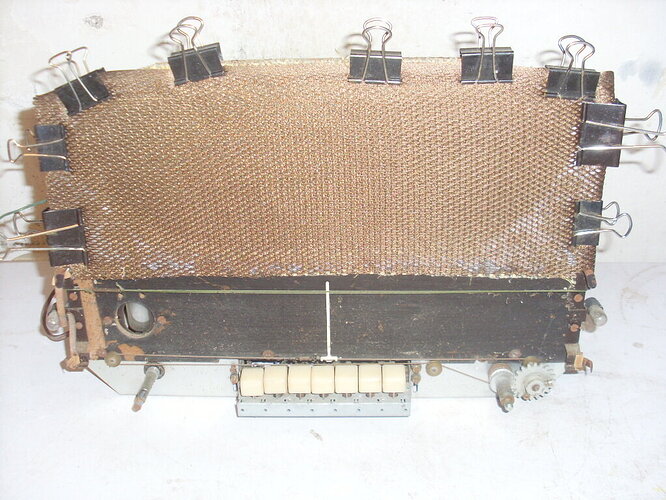

C’ est vrai que ma couleur bleue est sûrement trop « flashy » et je vais essayer de trouver un bleu qui tire + sur le gris-bleu, c’ est encore faisable.
Il me semble que d’origine c’est beige.
Ton bleu pourrait faire une bonne sous-couche pour qu’un beige n’ai pas l’air jaune.
A priori, ce modèle a été décliné en plusieurs couleurs de façade: on peut y voir du beige, du vert clair et du bleu-gris.

c’ est mieux comme ça ?
Même si ça ne plaît toujours pas, je laisse comme ça maintenant.
le bleu ça commence à venir , en fait le mélange c’est bleu céruléum + blanc titane + ocre jaune , après les proportions c’est en tâtonnant comme un artiste ! il faut arriver à un bleu-gris-pale qui va très légèrement vers le vert
pour la bordure c’est pas nickelé, c’est doré clair brillant , en fait tu enlève un peu de la couleur sombre que tu as mis et tu mets un coup de bombe doré clair directement sur le métal mis à nu
je ne suis pas tatillon simplement tant qu’à faire autant le bien faire ! c’est pas beaucoup plus compliqué

Je suis parti quand même d’ une façade avec les peintures parties et complètement rouillée.
simplement je fais l’artiste peintre, et je restaure ces postes depuis quelques années ( radioteppaz ) des stormy il m’en est passé déjà pas mal dans les mains !
c’est vrai que la façade du stormy c’est pas facile , elle est presque toujours piquée et triste mais quand il est en bon état il est très beau !
