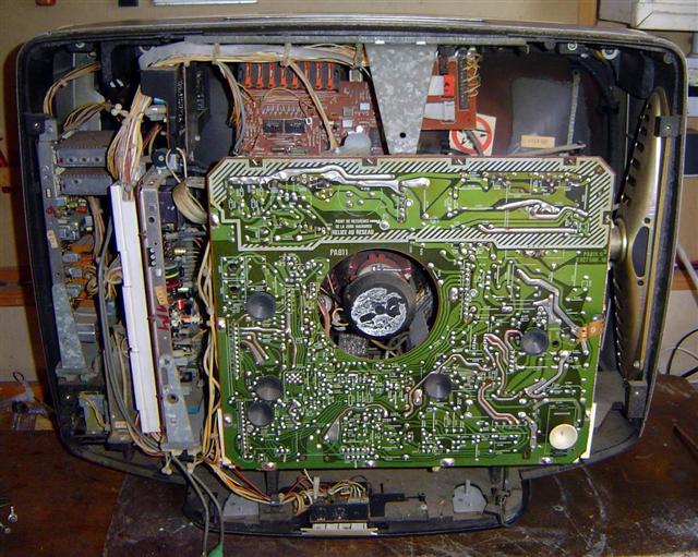

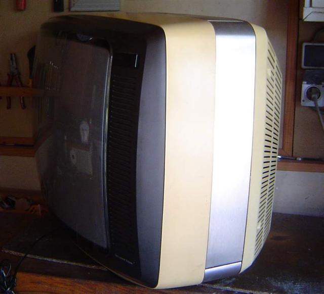

Je viens de ressortir ce Continental-Edison TC3775 qui croupissait depuis quelques années dans un coin de mon garage. Après pas mal d’hésitations, me voilà décidé à me lancer dans sa restauration.
Ce téléviseur couleur de 67cm est équipé du châssis D11 fabriqué par Thomson, dans son ultime évolution et date de la toute fin des années soixante-dix.
Je ne suis pas un grand spécialiste de ce châssis, il arrivait en fin de carrière vers la fin des années quatre-vingt quand j’ai débuté dans le dépannage, il ne possédait pas la fameuse prise péritel et identifiait la chroma en trame, je n’ai pas du en réparer plus de deux ou trois dizaines.
Pour être honnête, dans ma boite, nous étions plutôt Philips et le style de ce genre de TV ne me séduisait pas vraiment, nous les surnommions d’ailleurs les «barriques ». Il faut dire que leurs formes arrondies n’étaient pas du tout pratique pour leur transport, ça glissait facilement des mains.
Bon, 25 ans plus tard, tout compte fait, avec son look vraiment typé séventies, je le trouve finalement assez sympathique d’aspect. Le tube image est habillé vraiment prêt du corps avec cette ébénisterie assez compacte dont le galbe de la façade en suit harmonieusement la courbure de la dalle.
Le D11 est un châssis entièrement «solid-states » donc sans lampes, il succède au D8 qui en possédait deux pour l’étage puissance ligne.
Pour ce que j’en ai vu et expérimenté, le D11 ne fonctionnait finalement pas trop mal, l’implantation et l’aspect du châssis s’inspiraient du D8, plutôt rassurant pour ce retour au balayage ligne à thyristor, après la précédente expérience en la matière du fort mal né CAB10.
Pour en revenir à mon TC3775, c’est donc je pense, une des dernières évolutions. Il étrenne une nouvelle ébénisterie qui, si je me rappel bien, accueillera plus tard le châssis D12 puis le ICC2.
C’est le haut de gamme, huit programmes avec télécommande à ultrason et raffinement technique pour l’époque, affichage du numéro de chaîne et de l’heure sur l’écran !
Pour le moment, je me suis juste contenté de l’ouvrir et de l‘inspecter.
Comme je l’ai dit plus haut, je ne suis loin d’être un expert de ce châssis, toutes vos remarques et commentaires sont donc les bien venus.

Suite des images.
Belle performance de Thomson d’avoir pu faire tenir l ‘ensemble d’un D11 à télécommande et horloge OSD dans une coque si compacte et étroite. Ca fait quand même un peu usine à gaz.
Il y a visiblement pas mal de traces de réparation sur la grande platine rabattage de balayage, ce téléviseur semble avoir pas mal d’heures de marche comme en témoigne aussi l’accumulation de poussière sur le tripleur.
J’espère que l’état du tube image permettra de produire encore une image de qualité.
Fin des images.
