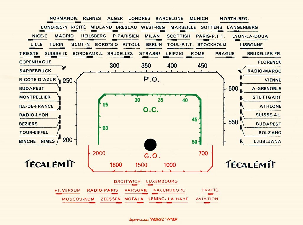

Je suis toujours à la recherche d’un scan du cadran plus propre que le mien afin de le refaire.
J’ai dans un logiciel de retouche mais le résultat est très décevant mais je ne suis pas trop apprivoisé par ce genre de logiciel ! :hot_face:
Bricoleur50
Un grand merci @Guyez_Daniel d’avoir retravaillé complétement mon cadran défraichi pour cadran comme neuf sorti de fabrication avec un logiciel ad hoc et beaucoup de patience et de temps à y consacrer.
Merci Daniel pour ce travail
Bricoleur50
ps : le fichier est déposé dans Glaces de cadrans
Sur ce poste le cadran est sur une plaque de « plastique » qui n’en était pas à l’époque mais je trouve étonnant que l’aiguille des stations n’était pas protégée par un verre ?ou ce verre a disparu sur le mien mais si il y en avait un, était il monté « en force » dans la gorge de l’enjoliveur chromé octogonal ?
Il y avait sûrement un bout de rhodoïd.
Est ce qu’une plaque de rhodoïd de 1 mm sera assez rigide ?
Plaque rhodoïd 1 mm
Absolument, c’est même fort, mais si çà rentre dans la gorge ( jusqu’aux amygdales) pourquoi pas?
