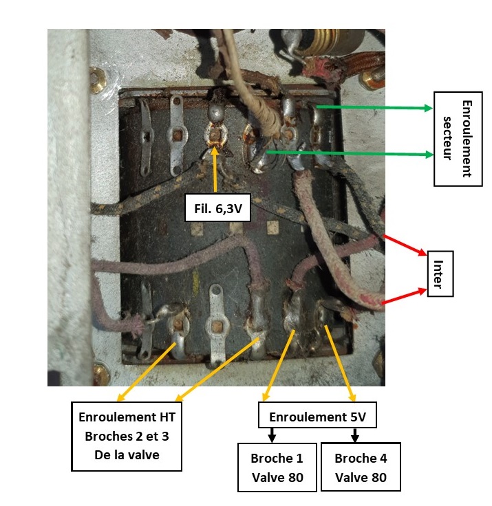

Avant toutes choses je préviens que sur la photo les soudures étaient celles avant démontage et datent certainement de 1935 ?
La question que je me pose est que sur le schéma partiel l’enroulement HT a un point milieu relié au châssis tandis que sur le poste il n’y a pas de point milieu pourtant ça devait fonctionner comme ça ?

comme sur ton dessin cela ne peut pas fonctionner
prends ton ohmmètre et mesure la résistances entre plaques valve et masse châssis tu dois avoir deux R a peu près égales
et entre les deux plaques , si tout va bien, la somme des deux résistances précédemment mesurées
Pour la mesure il faut que la valve soit en place ?
pas besoin et même si elle est en place elle ne gênera en rien ces mesures car a froid les plaques ont une R infinie ( comme toutes les électrodes d’un tube , sauf le filament)
  • P2 broche 2 /masse : 454Ω
  • P1 broche 3 /masse : 439Ω
  • aux extrémités de l’enroulement HT : 894Ω
  • entre une des extrémité de l’enroulement HT/sortie 6,3V : 454Ω
  • entre l’autre extrémité de l’enroulement HT /sortie 6,3V : 439Ω
  • entre sortie 6,3V/masse : 0,5Ω !!! étonnant aucune lampes en place
0,5 Ohm c’est la résistance de l’enroulement 6,3 V du transfo d’alim dont un côté est à la masse, rien d’étonant! T’as forcé sur l’apéro?:wink:
non même pas un chameau !
C’est ce que je ne comprends pas car aucun enroulement n’est relié à la masse à part la carcasse du transfo
Bien tout est normal
ton enroulement HT a bien un PM relié a la masse car 454+439= 893
pour l’enroulement 6.3V un coté est a la masse et 0.5 ohms vu le diamètre du fil 1 à 1/5mm et son peu de spires ( autour de 40 a 50 spires ) sa résistance est normale
il doit y a voir une masse planquée dans un coin
Inouï! Encore un coup des petits lutins…
Peut-être interne au transfo ?
Ben là comme dit @Totolagalene
Je l’ai remonté hier sur le châssis et aucun fil relié à la masse vers une extrémité d’enroulement !!! seule la carcasse du transfo est reliée au châssis par les tiges filetées.
Les cosses libres sont comme neuves sans résidus de soudure
tu pourrais indiquer
secteur
plaques valve
chauffage valve
6.3V lampes
La broche 1 de la valve sert aussi de cathode
