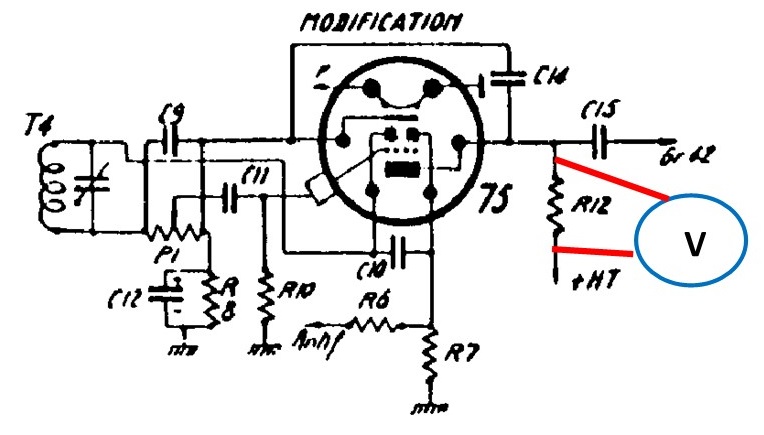

J’ai fait des mesures sur la 75 mais la mesure du courant plaque me semble étonnante ou je ne m’y suis pas pris de la bonne manière ?
:stuck_out_tongue_winking_eye:, sur le schéma votre mesure c’est la plaque/anode.
C’est à dire ? j’ai pas trop compris
La mesure n’est pas au bon endroit ?

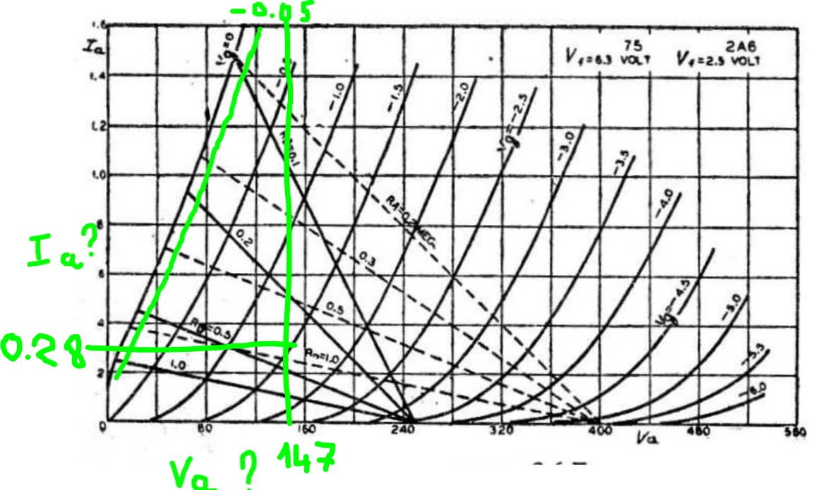

tu as un polar G1 de 1.3-1.35= - 0.05V
quelle est la valeur de R12 ( mesurée)
quelle est la tension anode ?
quelle est ma tension aux bornes de R12 ? > courant anode
il ne te reste plus qu’à placer Va et Ia et on saura l’état du tube
Oui, R12 est la résistance de plaque, R8 est la résistance de cathode, et leurs valeurs seront très différentes. Si vous lisez/donnez ces valeurs R8 et R12, et confirmez leur chute de tension (comme dessiné), il sera plus aisé de confirmer ce courant, cordialement.
Ah 2 réponses pour le prix d’une en même temps, 2 méthodes.
R12 : 219 KΩ (R plaque)
R8 : 4,7KΩ (R cathode)
V anode : 147V
Tension bornes R12 : 62,7V
Ia = 62.7 / 219 = 0.286 mA
Ik = 1.35 / 4.7 = 0.287mA
Ia = Ik ce qui est normal pour une triode donc les mesures de courant sont cohérentes
si la mesure du Vgk est bien de 0.05V
le tube est complètement pompé

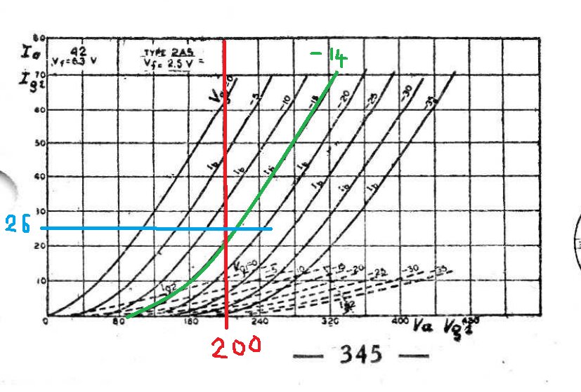

Voici les mesures de la 42 :
Vg : -13,65 V
Vk : 14,2 V
Vp : 203 V
Vtrs : 8,6 V
Rtrs : 335 Ω
Courant de plaque : 8,6/335 = 26mA
elle est en forme ta 42
alimentée sous 203V elle ne débitera pas plus que 26mA
les courbes le montre bien
