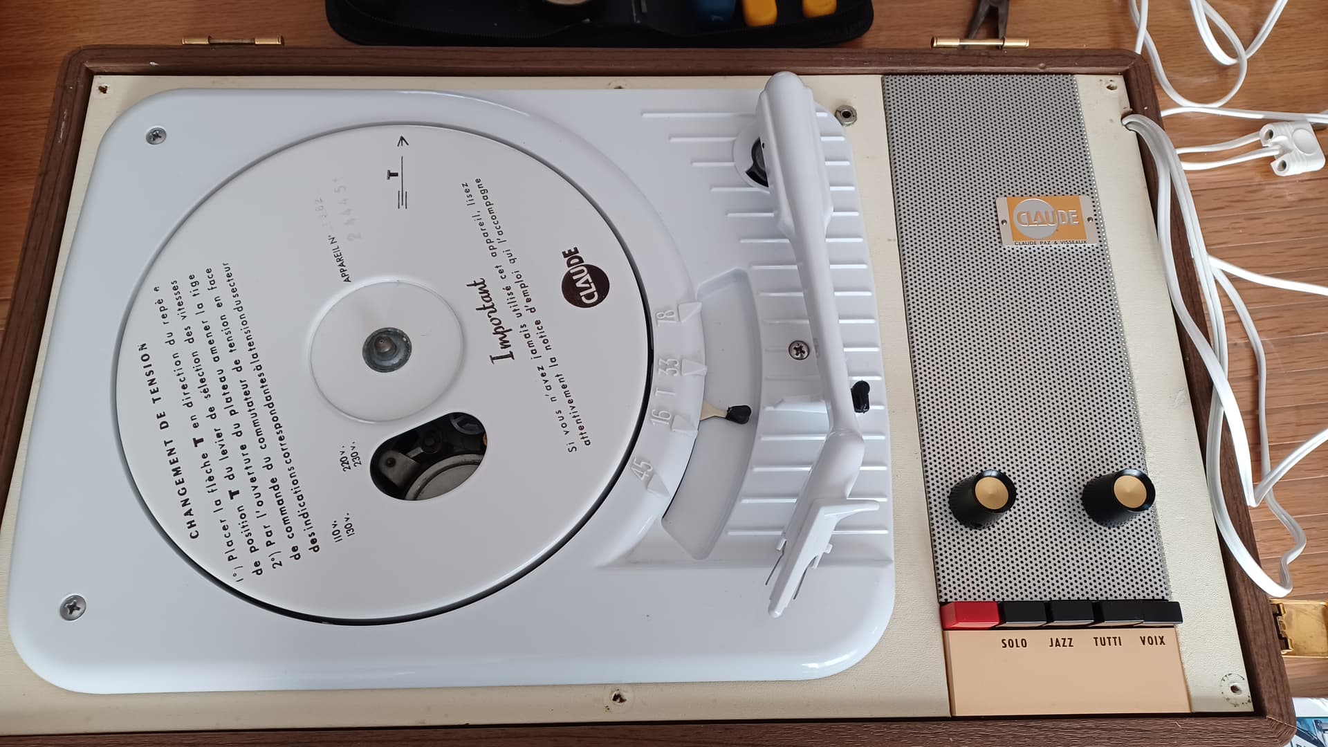

Salut à tous. En vous lisant je me suis souvenu de l’electrophone qu’avait eu mon père dans sa jeunesse (né en 44). Un Claude Paz & Visseaux Selectrophone mono, que j’utilisais moi même quand j’étais enfant (je suis de 76) et dont nous avons perdu la trace (victime d’un grand ménage sauvage ?). Irrépressible envie qu’une génération de plus en profite (mes enfants sont de 2010 et 2012). Le bon coin, achat de 3 appareils dans des états très variables, espoir d’en faire 1 avec les 3… puis irrépressible besoin de tous les restaurer. Les capas moteur et la capa double de lissage sont absolument à changer. 2x 470nf 400V pour le moteur et 2x47uF 400V pour l’ampli et l’électronique est de retour ! Les moteurs vont de fonctionnel (un coup de WD40) à complètement bloqués par la rouille et la graisse figée (demontage plus ou moins profond mais pas la mer à boire). Et la, les problèmes plus compliqués… Les galets caoutchouc dans un état lamentable, les saphirs manquants, les cellules mortes plus chères que l’electrophone lui même… J’ai pu restaurer un jeu de ces pieces a partir des 3 exemplaires (1 electrophone est donc completement « epoque » à part les capas) mais que faire pour les autres… qu’à cela ne tienne, l’impression 3D pourrait venir a mon secours… je dessine un adaptateur « cellule universelle » à 12€ les 3 sur Amazon vers radiohm C5/C6. Je redessine des roues pour pouvoir utiliser des joints torriques standard ~10/14. Quelques coups de papier de verre et d’huile de coude plus tard pour calibrer les vitesses, ça bringueballe un peu mais ça marche ! Aucun intérêt à ce post autre que de partager mon expérience et mon plaisir d’avoir fait revivre ce bébé que le forum à rappelé à mes souvenirs. Que du bonheur ! Quel produit actuel marchera encore dans 60 ans ?

Salut ! J’en ai mis au moins une ou l’on voit l’adaptateur c5/c6 <=> universel ! :slight_smile:

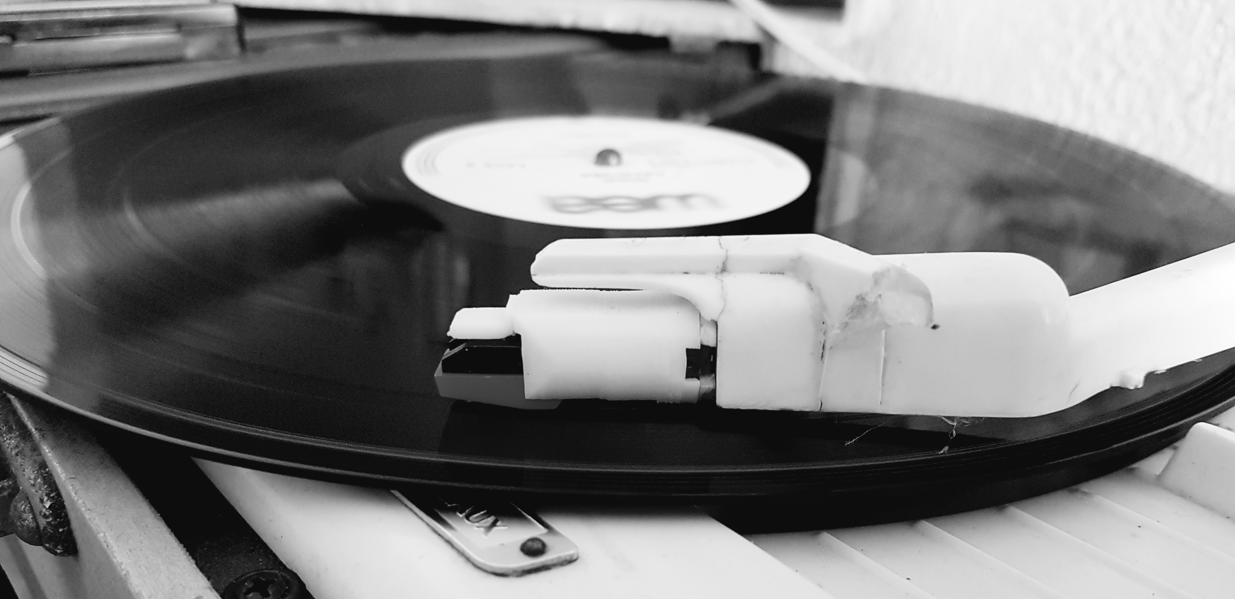

Je vais essayer de prendre quelques photos des autres pièces en impression 3D. Le reste ne présente que peu d’intérêt. J’imagine même que voir des capas modernes dans un ampli à lampes ce serait même un peu casse délire :slight_smile:

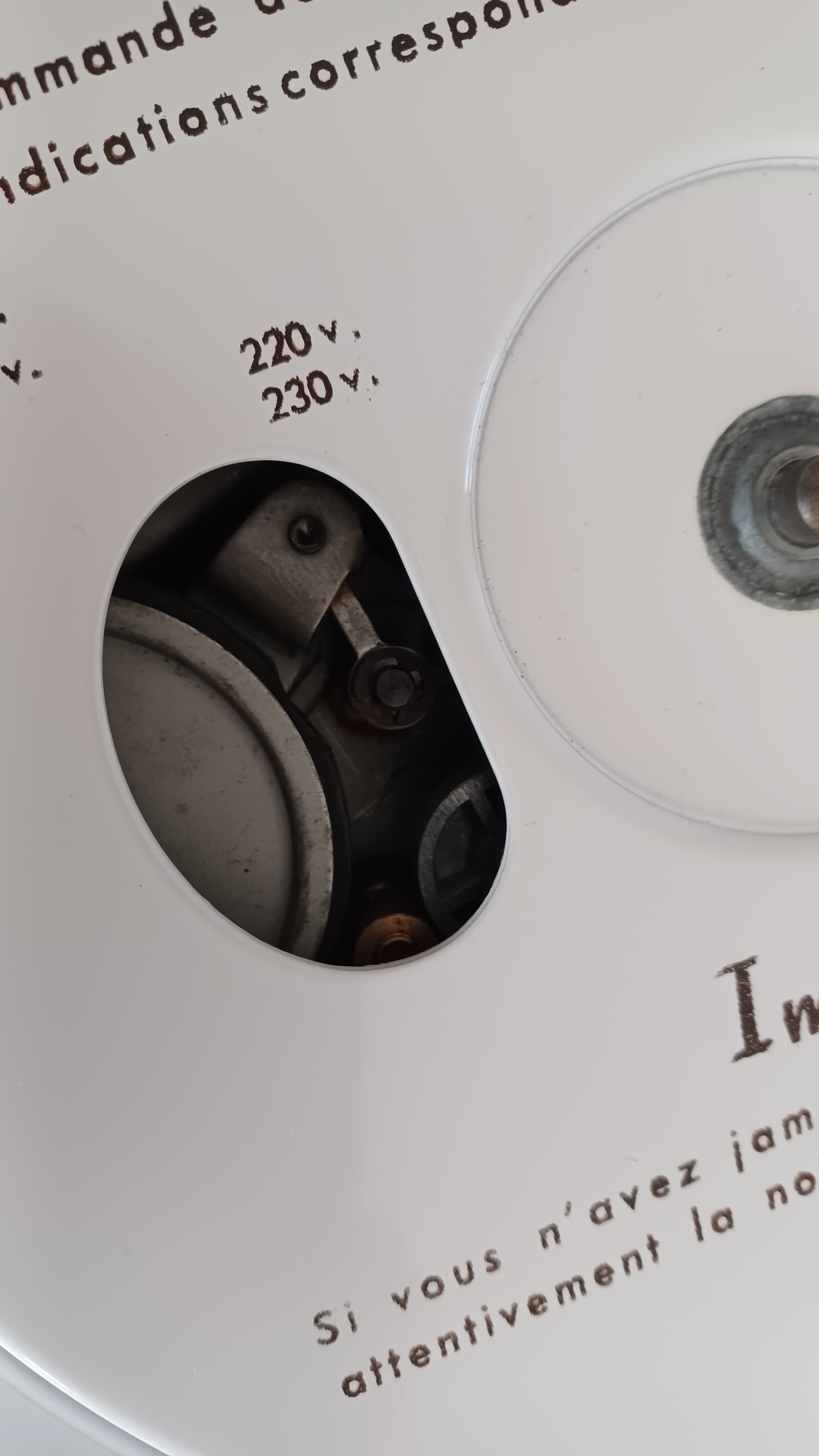

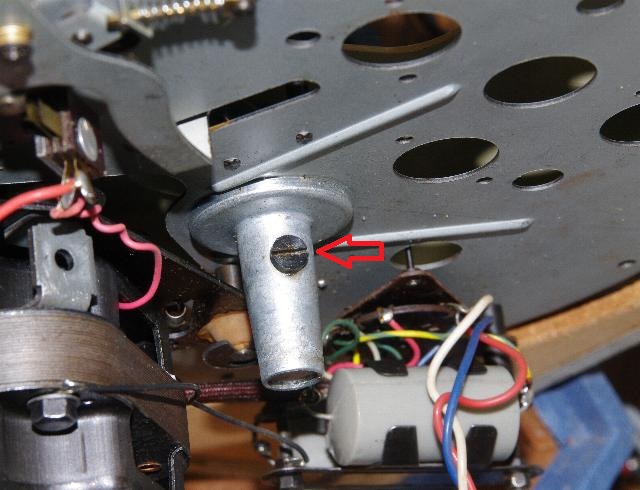

Savez vous comment je peux enlever le plateau afin de graisser les paliers svp?.
Comme vous pouvez le constater, j’ai un « renfoncement » sur le galet d’entrainement. Il était resté toutes ces années en position 45 :slightly_frowning_face:. Comment puis je corriger cela svp?

Il faut desserrer la vis qui retient l’axe :
sortie plateau
Merci beaucoup. Je n’avais pas fait attention. Je pensais plus à un système comme sur le philips 22GF423 que je suis egalement en train de restaurer. Je vous en ferai profiter dès que j’aurais terminé :slight_smile:

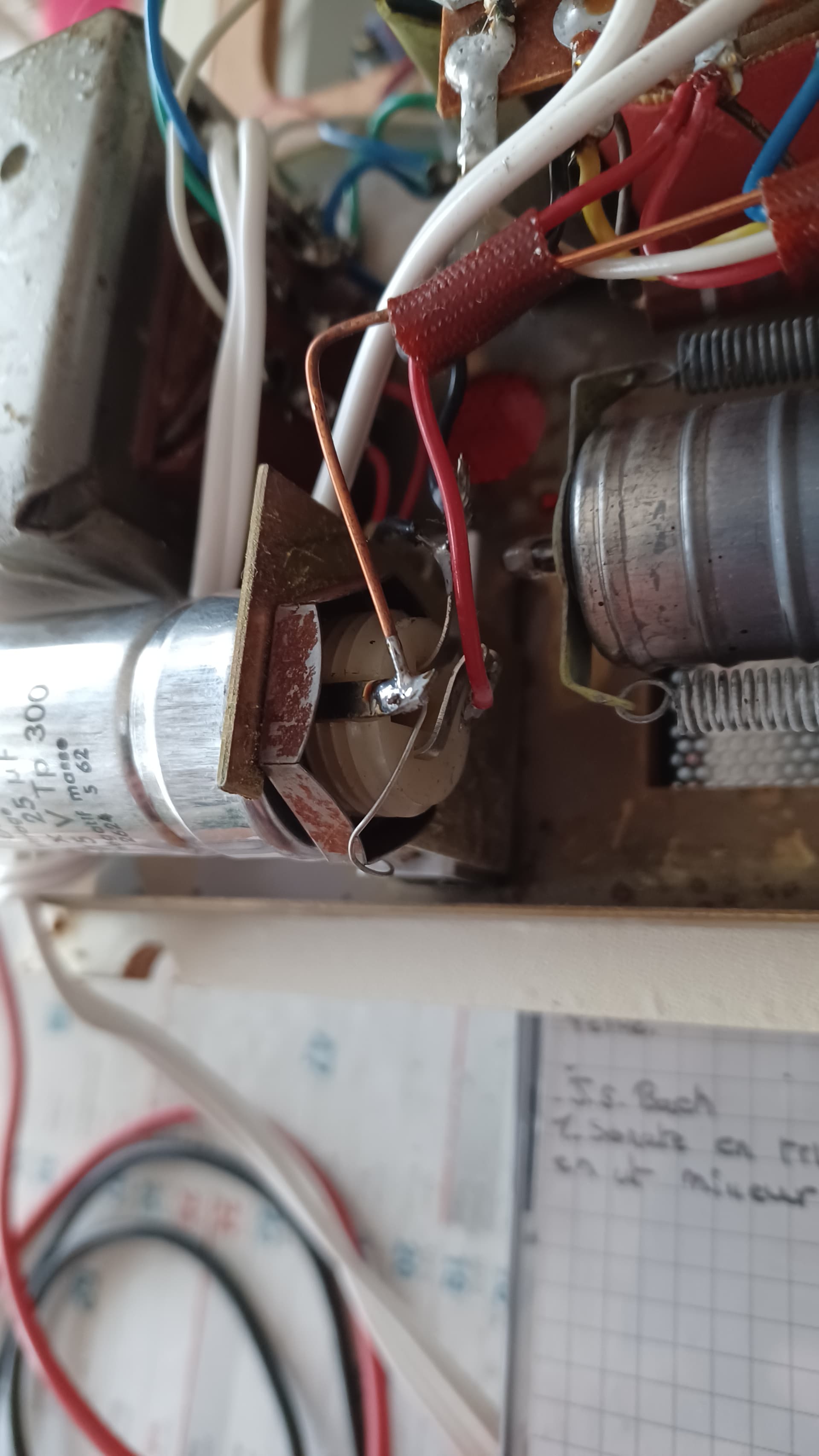

J’ai enlevé le plateau et nettoyé toute la graisse et remis de l’huile neuve. J’ai également changé les condensateurs du moteur.
J’attaque maintenant le changement du condensateur de redressement.
le fil rouge: il va vers le transfo HP
le fil noir: il va vers le transfo du HP et le selenium(au + indiqué sur le selenium)
le fil sans gaine: Il va vers le transfo Hp et le selenium(au - indiqué sur le selenium)
Le condensateur est un 2*25uF 300V. J’ai acheté 2 condensateurs de 27uF 400V
Comment je dois raccorder mes 2 condensateurs svp?
Condo 1:
Le + au fil rouge
Le - au fil sans gaine
Condo 2:
Le + au fil noir
Pouvez me confirmer svp (je vous joins la photo)?:

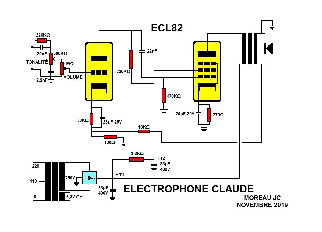

Une fois ces modifications faites, je souhaite le démarrer. Est ce que je dois vérifier le pont selenium avant? Si oui comment je peux procéder? Est ce qu’un oscilloscope en sortie de condo de filtrage suffit?
Merci d’avance pour votre aide.
Merci pour le schéma. je regarde cela demain
C’est pas le meme modèle mais il y a de grandes chances que les Claude utilisant une ECL82 aient le meme montage
