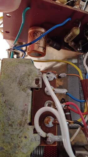

Autre question, je voudrais changer le condensateur suivant:
Il me semble qu’il s’agit d’un électrolytique. C e que je ne comprend pas est que la patte moins est relié au chassis du plateau de disque et relié au transfo d’alim. Pouvez vous m’éclairer svp?
et pourquoi ?
Il vaut mieux changer tous les condensateurs chimiques?
legende du net
:grinning: Merci. Je laisse comme ça alors

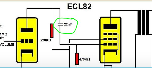

oui cela fait parti des condensateurs suceptibles de creer de grosse pannes en cas de defaillances
de meme que le condensateur de liaison
s’il laisse passer la tension anode de la triode vers la grille1 de la penthode cela fait des degats
et cela on le sait en mesurant la tension G1 elle doit etre a 0V
les mesures se font pot de volume a zero sans signal

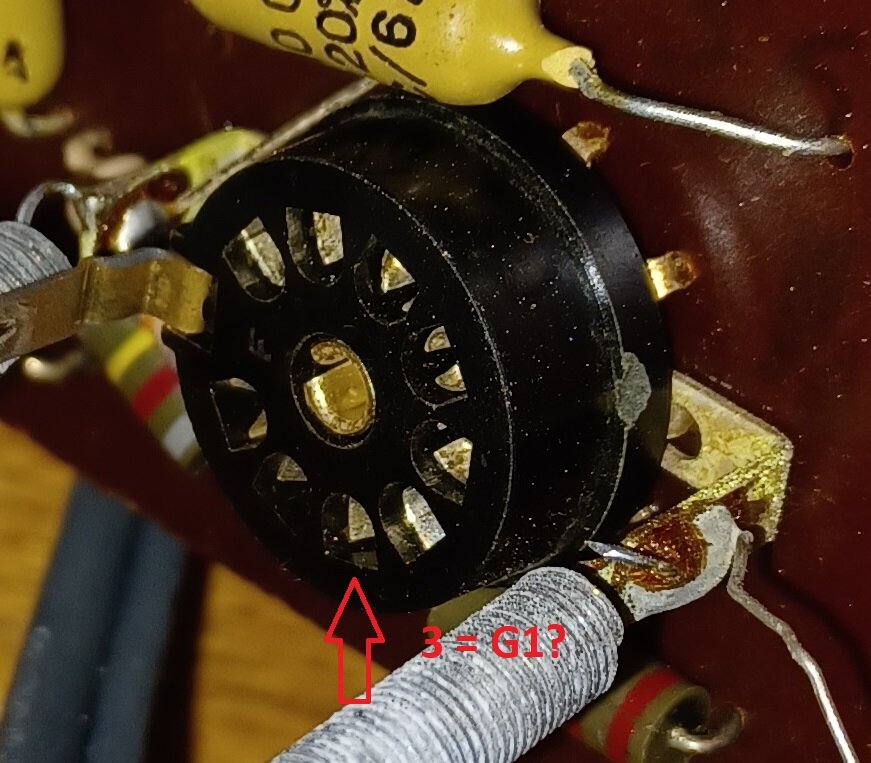

Voici ou j’ai pris la tension:
J’ai mesuré 0V.
J’ai un léger bourdonnement dans le HP. Lorsque j’augmente le volume et que je mets un disque, je n’ai pas de son. J’ai vérifié que les « lamelles » en contact avec la cellule aille bien jusqu’à la carte électronique. Avez vous une idée de la panne svp?

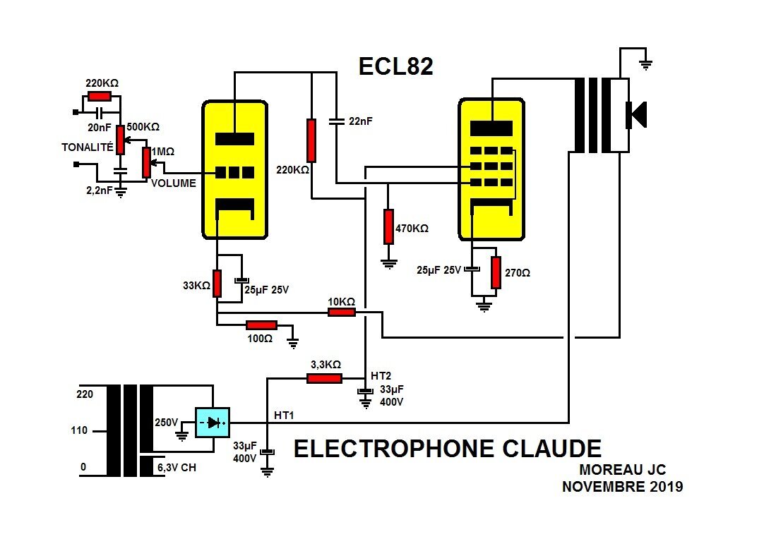

pas assez de HT
et grosse anomalie avec G triode a -70V
combien sort le transfo en tension altenative avant le pont redresseur ?
246V continu après le pont redresseur
201V alternatif avant redressement
alors comment expliques tu les 100V G2 et anode penthode ??
regarde le schema et cherche a comprendre pourquoi la panne est la
Juste en passant ……je verrais bien 3k3 au lieu de 33k pour la résistance de cathode de la triode
peut etre un point qui manque sur le schema , ce ne serait pas le premier cas

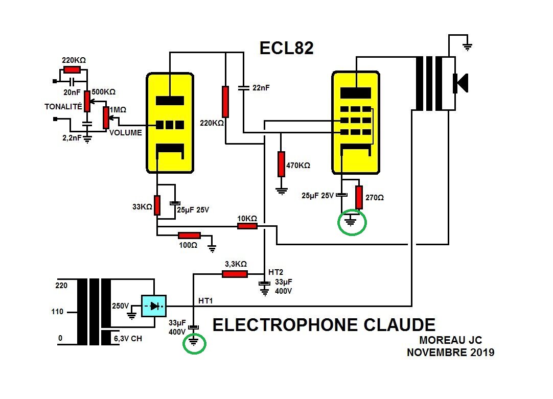

Effectivement, j’ai un problème de mesure je pense. Il y a quelque chose que je ne comprends pas au niveau des masses. Elles sont toutes reliées? Par exemple dans le schéma, les 2 masses entourées ne sont pas reliées ensemble. La masse au niveau de la pentode est relié à la carcasse moteur.
Celle du redresseur est une autre masse.
oui les masses doivent etre reliées entre elles: commencez par verifier cela
ensuite partez de la sortie du redresseur HT1 et suivez le fil qui va au transfo de sortie puis du transfo a la plaque
J’ai relié les masses et j’ai refait mes mesures:
