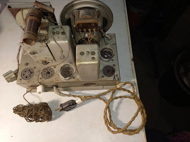

Restauration tous courants modèle?

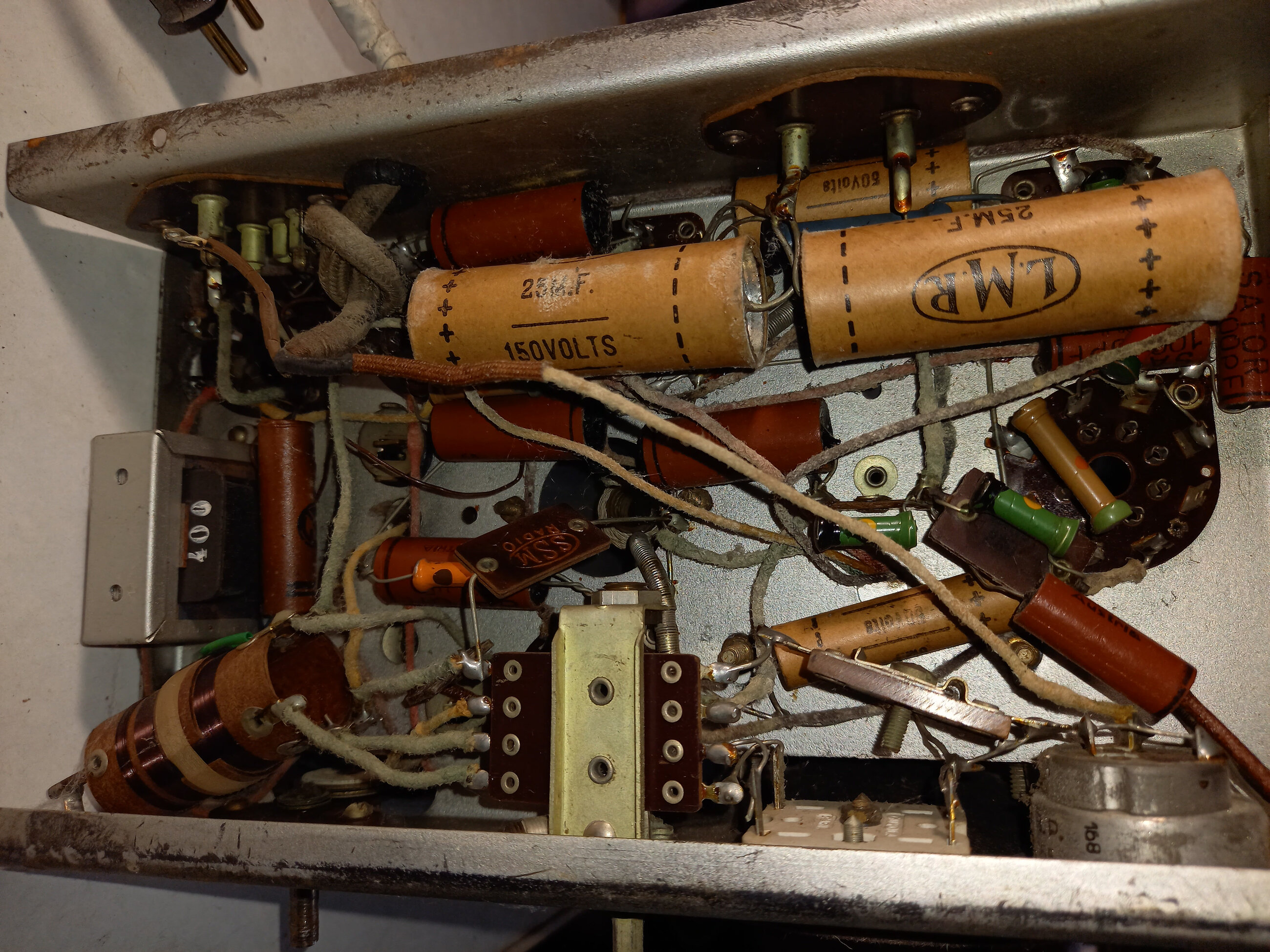

Bonsoir, j’espère pouvoir restaurer ce tous courants
Tubes: A51 25Z6 6E8 6K7 6Q7 25A6
[/grid]
Marque et modèle absent.
Un seul élément repéré sur le cadran: CELLGRAVE
Le tube A51 (en tout cas c’est ce qui avait été stabiloté) en bas à gauche du châssis, culot américain mais qui est hélas absent, serait je suppose un régulateur, Mais je ne trouve rien sur le net.
Quelqu’un aurait une idée?

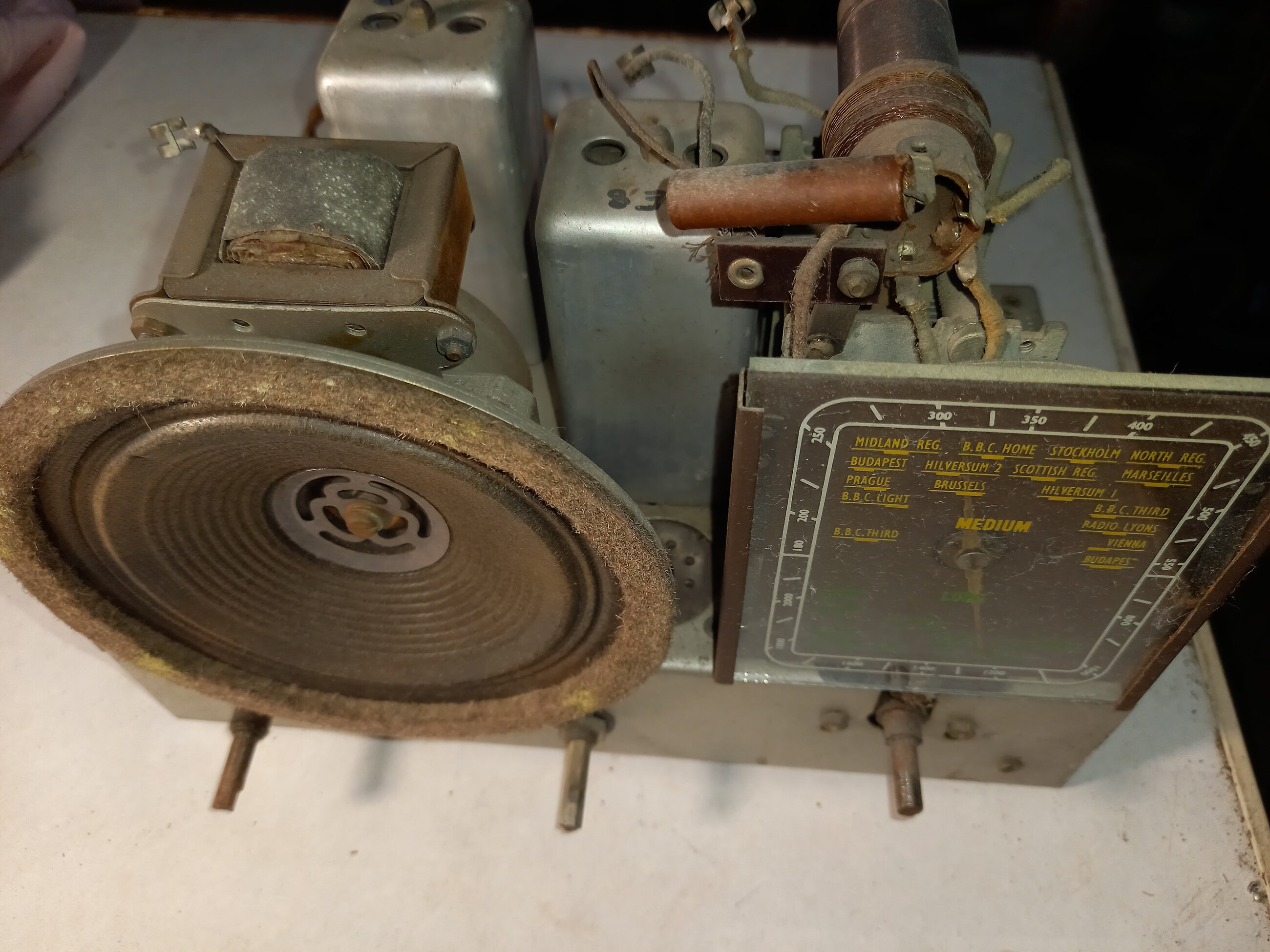

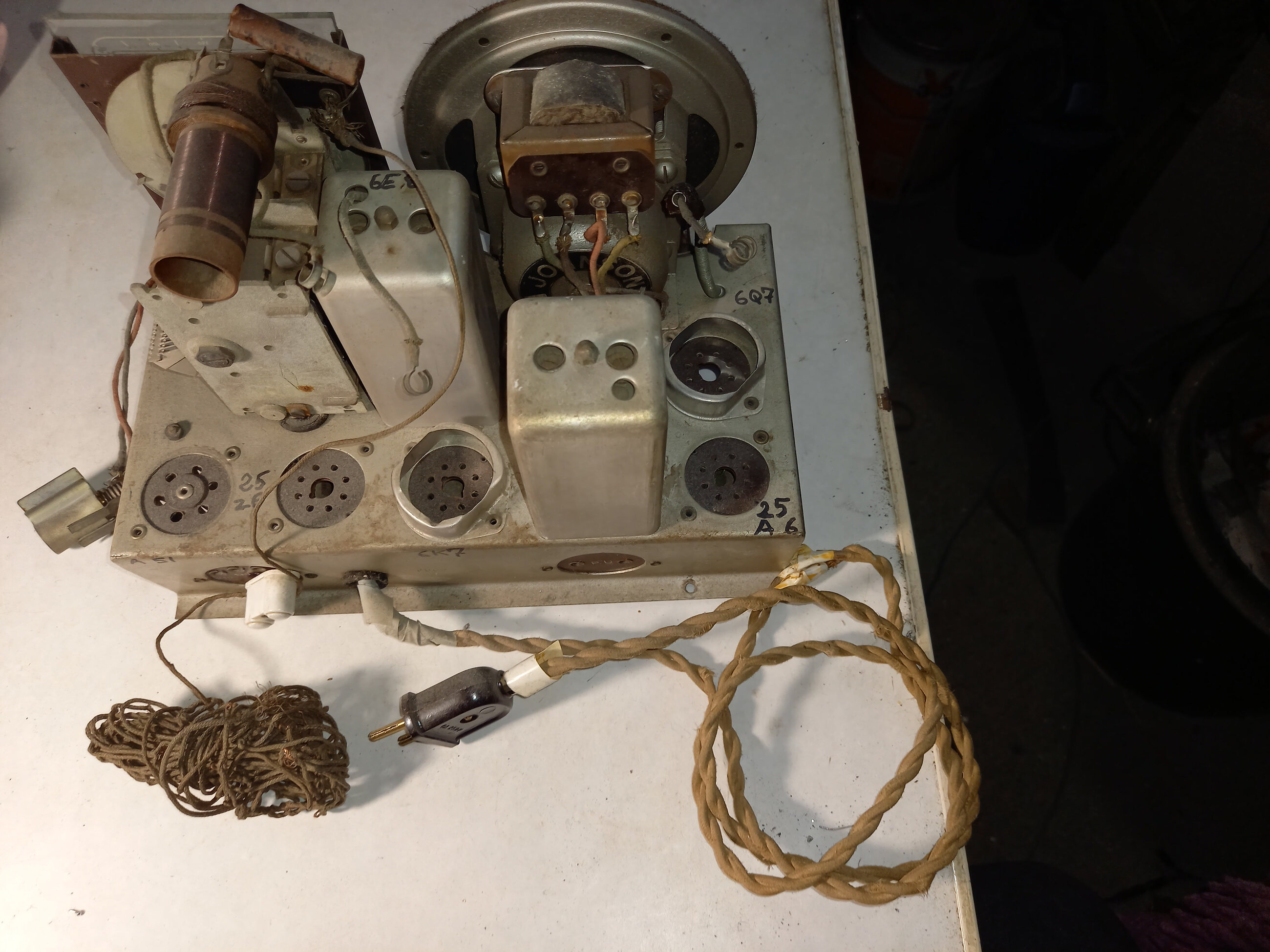

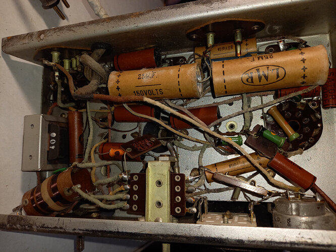

Suite des photos:
Tu es certain de ces 6 lampes, je vois que 5 supports à moins qu’il y en ait un derrière la FI?
Regarde la 1ere photo on voit tout.
Erreur j’ai vu l 6* support!
@Radiolo, si je ne trouve pas le tube régulateur A51, ce qui est fort probable, est-ce que je peux m’en passer? le risque de flamber des composants est-il important, ou bien notre réseau actuel reste t’il suffisamment stable?
il faudra le remplacer par une resistance judicieusement calculée
pour le moment pas pu trouver ses caracteristiques
En mesurant le courant consommé avec le régulateur shunté, et par rapport au courant qu’est supposé consommer ce poste (ça c’est peut-être connu à la louche par ceux qui sont expérimentés), on trouverait la résistance adaptée non?
je pense que le regulateur est en serie avec la chaine filament
il suffit de faire la somme des tensions filament pour savoir ce qu’il faut chuter
120 Ohms 10W (donc 15/20W, pour être sûr )
Pour un secteur à 115V.

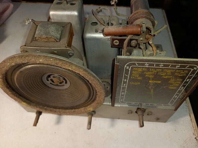

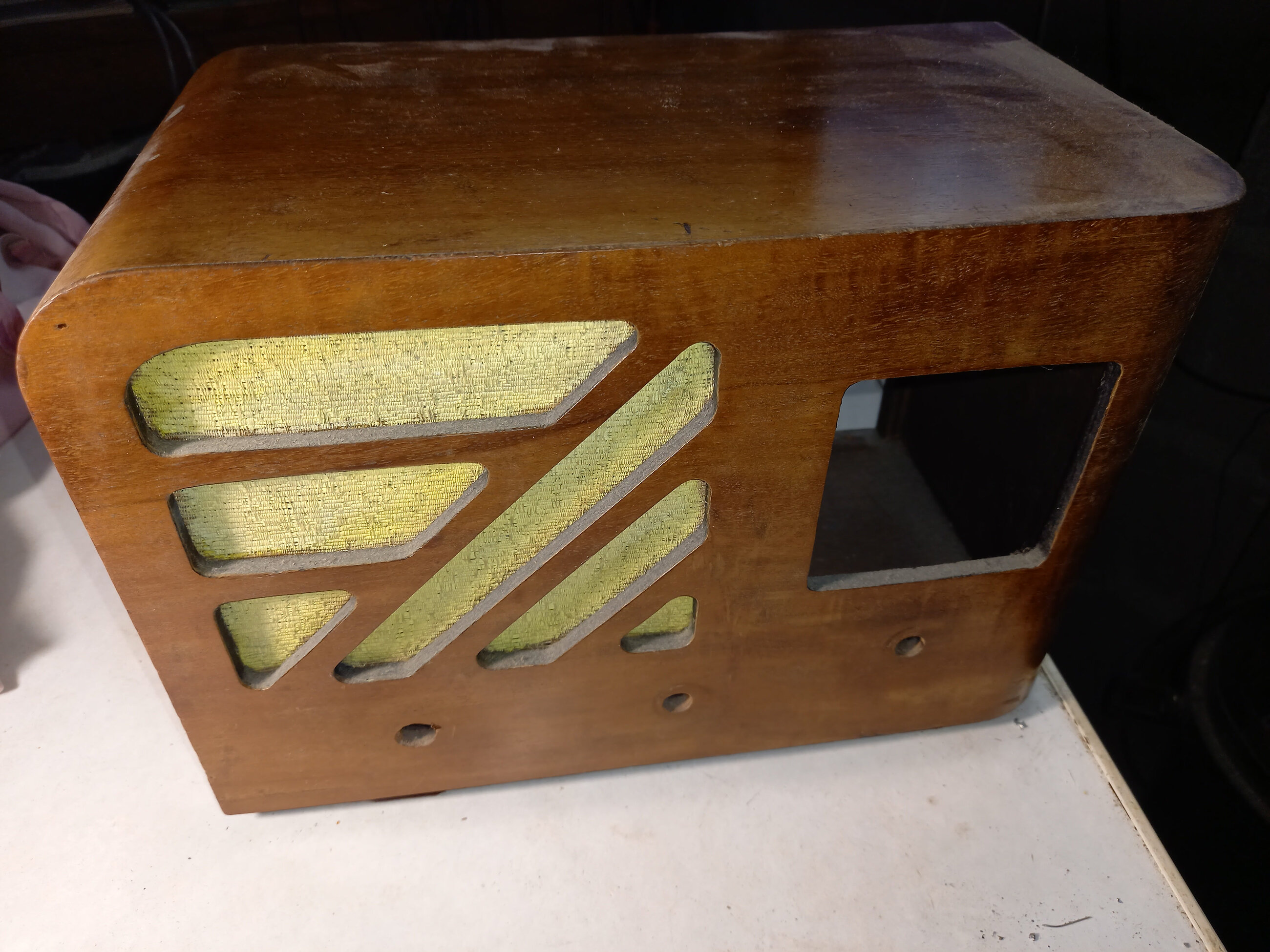

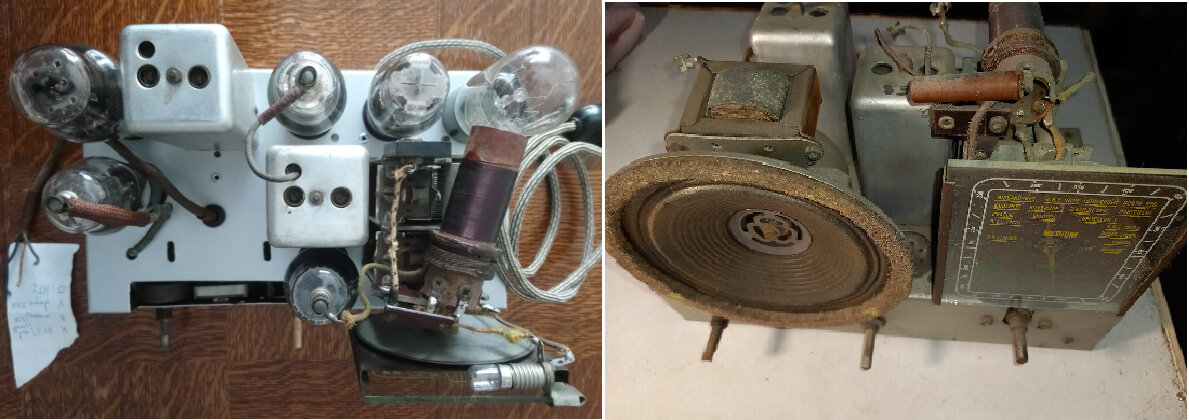

On dirait ce poste Sivre (que je possède)
Dans mon poste, la lampe ballast d’origine avait été remplacée par une RTC1, mais d’autres lampes chutrice à 300mA pourraient convenir…
Bonne restauration !
Tony
On dirait tellement que c’est exactement ce poste donc identifié.
Pas sur à 100%: le cadran du poste de ce sujet est marqué « long/medium ».
Il est possible qu’un autre constructeur ait utilisé cette caisse et châssis, et juste mis un cadran différent. À moins que Sivre n’ait utilisé deux modèles de cadran différents pendant la diffusion de ce modèle…
Tony

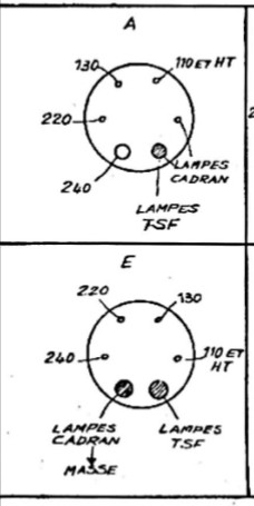

Dans un premier temps, regarder sous le support de la régulatrice si le câblage correspond à un de ces deux schémas.
Avec le sélecteur de tensions 110/130/220V, le jeu de lampes assez classique et la présence d’une seule lampe de cadran (caractéristiques ?), on devrait bien arriver à trouver un équivalent proche compatible.
Bonne soirée !
Tony
avec une bonne photo du chassis vue de dessus
mais deja il y a une ressemblance
Effectivement.
Et sur ta photo tu sais quel est le régulateur?
lui je pense
Oui, çà j’avais repéré. mais as tu son code? (si c’est toi qui a pris la photo avec le châssis sous le nez…)
bien non c’est des photos du grand livre
mais le GL dit que ce serait une RTC1
un air de famille
Je verrais les lampes à supposer 25 L6, 25 Z6, 6Q7, 6A8, 6K7 ou 6H8. Après faut réguler soit par lampe filament, résistance, etc…. Ces postes fonctionnent bien en TC 120 V CA ou DC. J’utilise un transfo d’isolement. Et cela fonctionnait bien avec les stations existantes.
on a la liste des tubes dans la fiche du poste
