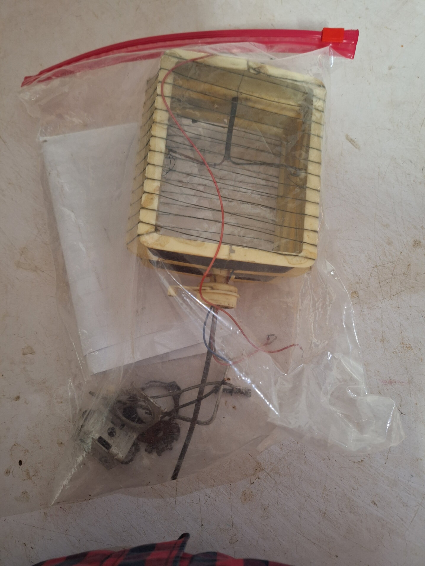

J’ai un cadre rotatif neuf OPTALIX à céder dans son emballage en polystyrène avec le schéma (que j’emmène à chaque fois lors de bourses, mais personne d’intéressé) : pour celui qui en veut.
Je ferai la photo ce week-end.
Dommage que tu n’ailles pas à la bourse de Clamart cette année, car j’ai l’intention d’y passer.
A voir avec la photo si le cadre est le même que celui du document, c’est à dire avec un entraînement par engrenage, ou comme le mien avec les 5 fils qui sortent par le dessous et un entraînement par câble.

Le mien n’est pas commandé par axe/engrenages, mais par câble.
Je pensais qu’il était neuf, il est d’occase, mais il est complet avec tous ses accessoires de montage.
Sauf peut-être un collectionneur Optalix comme moi…mais à quel prix ???
Michel
Merci Gilles,
C’est encore un cadre d’un type différent du mien. Entraînement par câble certes, mais fixation par un mécanisme différent. Et aussi design du cadre différent, voir photo en tout début du post.
Alors je vais rester avec le mien, même si c’est un bout de fil de fer qui le tient en place.
Je le laisse volontiers à Michel qui pourra ainsi étoffer sa collection Optalix.
Jm
5 € + frais de port M.R., si ça te convient ?

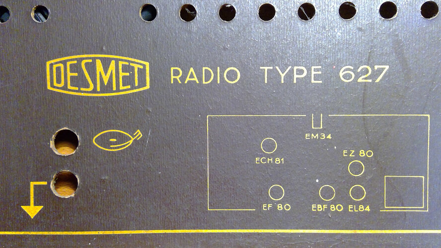

sur mon poste en cours de rénovation, la tension de chauffage me parait faiblarde.
C’est un Desmet type 627.

Mes mesures:
module Bluetooth hors tension , sans ampoule d’éclairage: entre 6,02 et 6,09 V.
module Bluetooth alimenté avec musique, sans ampoule : entre 5,95 et 6,04 V.
module Bluetooth alimenté avec musique (les Rolling Stones!) et 1 ampoule d’éclairage alimentée : entre 5,80 et 6,02 V.
ça fluctue je pense au même rythme que le secteur légèrement fluctuant.
Bref, lorsque je vais rajouter la seconde ampoule d’éclairage (commande en cours), ça va encore baisser.
Cette tension n’est elle pas limite pour un bon fonctionnement, là où on devrait avoir 6,3 V?
Ceci dit le poste fonctionne bien hormis un ronflement qui fera l’objet d’un autre post sur ce forum.
Qu’en pensez vous? Pb transfo, sous dimensionné? Un tube qui consommerait excessivement?
Merci.
JM
Le chauffage des lampes admet une marge de 10% , vous êtes dans la plage normale

hello,
si les tensions sont un peu faibles mettre le répartiteur de tension sur 220v au lieu de 245v…
Juste en passant , une EF80 , donc à pente fixe, est anormale à cet endroit , une EF85 serait préférable , avez vous testé si la cag fonctionne normalement

Normalement, le cavalier du transfo d’alimentation doit être sur 245 V CA. et non 220 ou 225. Je pense que d’abord on mesure la tension du transfo à vide, toutes lampes débranchées. Ensuite on retire la redresseuse, comme cela pas de HT, et l’on voit la chute due à la charge des autres lampes. Puis on peut remesurer avec la redresseuse mais la HT débranchée de sa cathode. ainsi on peut avancer progressivement…

Ah, en récupérant ce poste il y avait bien une EF85 en place. Mais sur le schéma d’implémentation des tubes sur le panneau arrière, c’est une EF80 qui est indiqué.
Alors j’ai mis une EF80, en me disant qu’un réparateur avait mis une EF85 faute d’EF80… et sans plus réfléchir (je parle pour moi).
Alors je peux mettre cette EF85 et voir ce que ça donne.
Pour le circuit de CAG, je n’ai fait que contrôler les composants et remplacer les capa et résistances qui le devaient. Donc contrôle limité.
A préciser aussi que le poste est certainement désaccordé, mais faute de géné HF je ne peux pas y remédier.
Donc EF85 ou EF80, that is the question…
