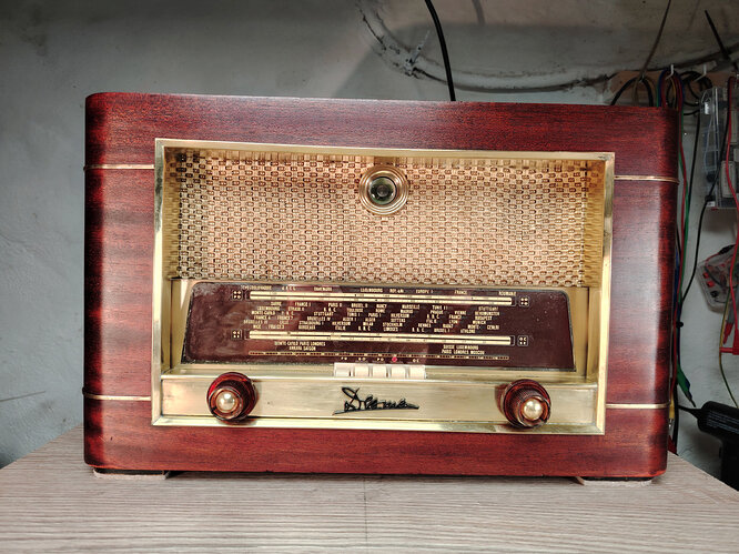

Clap de fin pour cette remise en état, presque une restauration.
Pas loin de 5 mois pour en venir à bout. Bon je n’ai pas fait que ça (vacances, jardin, famille, autres loisirs, …) mais quand même ce fut long.
Mais ça en valait la peine. D’abord ma nièce sera ravie de revoir le poste de ses grands parents en état de fonctionnement, elle pourra l’utiliser en Bluetooth.
Ensuite ça fait un poste en moins à la déchetterie ou désossé.
Et j’ai beaucoup appris. En sus de l’électronique et de ses problèmes spécifiques (ronflements, …), j’ai pu y faire de la mécanique (réparation du HP, transfo du HP, clavier, …), de l’ébénisterie avec la caisse.
Je ne mérite pas pour autant un César de la réparation, mais je vais quand même remercier ceux qui m’ont apporté leur assistance. Ils se reconnaîtront :+1: .

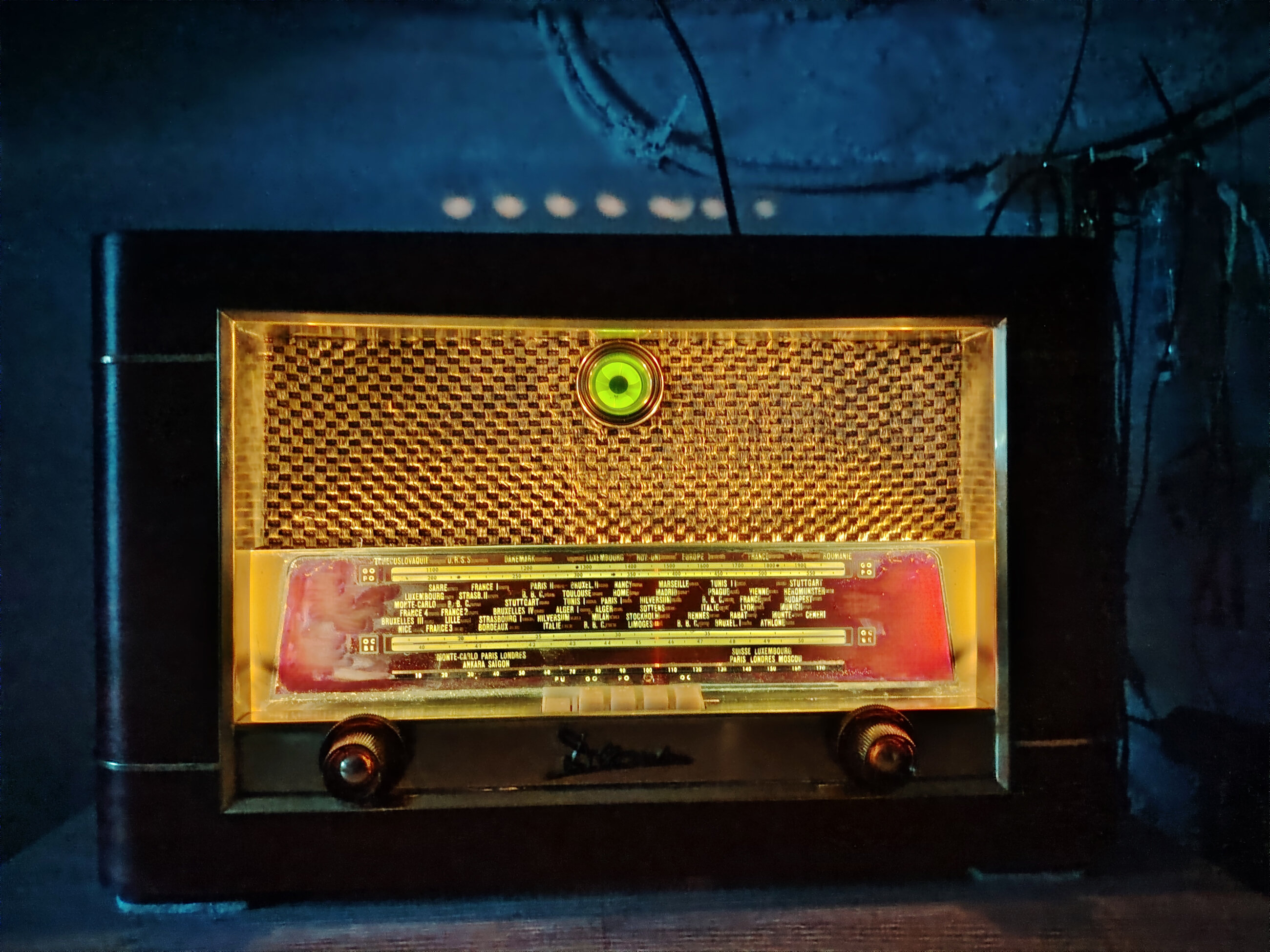

Une photo de jour:
et une de nuit :
