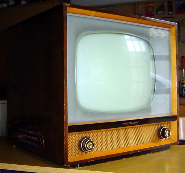

J’ai décidé de vous faire partager la restauration de ce petit téléviseur ORA 226 de la fin des années cinquante récupéré dernièrement.
C’est un modèle assez commun pour l’époque, mais dans ma région, les Deux-Sèvres, cette génération d’appareil est assez rare.
L’émetteur de Melle n’a été mis en service qu’à partir de 1960, et les premiers tubes 59cm 110° «coins carrés » ont très vite envahi le marché, on ne trouve donc que très peu d’appareils de ce genre et aucun à tube rond.
Revenons à la bête, c’est bien sur un 819lignes VHF équipé d’un tube de 43cm à concentration magnétique en très bon état de conservation, le vernis de la caisse est sans craquelures, pas trop de rouille sur le châssis mais il a été dépouillé de toutes ses lampes.

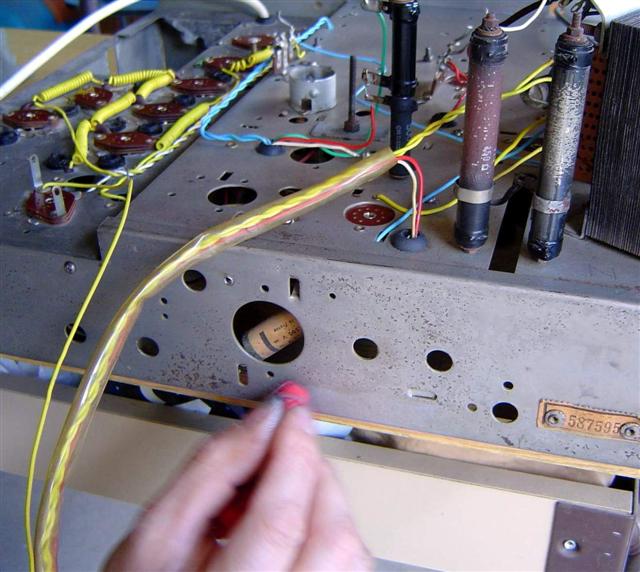

La restauration des circuits a été plus longue que prévue, il devait bien manquer une douzaine de composants(capas+résistances).
Les différentes étapes :
-Tout d’abord, remplacement des condensateurs «cartouches »électrochimiques de filtrage de l’alimentation HT, il n’y a pas à hésiter, en général ils sont tous morts. Pour les 25v, on verra plus tard.
Je récupère juste les emballages en carton cylindriques recouvrant les anciens condos pour les enfiler sur les nouveaux avant soudage, histoire de donner un aspect pas trop bidouillé au montage.
  • Ensuite, pour les condensateurs papiers/goudrons (semblables à ceux que l’on trouve dans les postes TSF), je n’ai pas pour habitude de tous les remplacer systématiquement, mes stocks ne sont pas inépuisables.
    Je procède plutôt de façon ciblée :
  • Suppression de celui monté en parallèle sur le secteur, en général ca commence par bouillonner et ensuite….paf !
  • Remplacements de ceux montés en liaison Anode/grille de commande des différentes pentodes de puissance ( PCL82 ampli trame, ECL80 ampli BF, PL81 balayage lignes)
  • Il y a aussi ces affreux condos de marque « Régul » recouverts d’une espèce de cire, je n’en ai jamais vu un seul de bon, a changé systématiquement quelle que soit leur fonction.
  • Pour les autres, à voir en cours de dépannage…
  • Concernant les résistances, je n’effectue aucun contrôle préalable, leur précision à 20% n’est déjà pas terrible et des écarts de 10% supplémentaires sont fréquents, mais généralement ca marche quand même.
    • Le contrôle rapide à l’ohmmètre du primaire des transfos trame et BF est OK, par contre, l’un des enroulements du bloking trame (oscillateur vertical) est coupé. C’est assez fréquent, l’impédance élevée des deux enroulements de rapport de transformation proche de 1, nécessite le bobinage d’un fil émaillé très fin et donc fragile.
      Remplacement par un modèle plus récent et plus petit, mais ca devrait le faire.
    -La suite : recherche de schémas types approchant afin de pouvoir câbler les quelques éléments manquants. Certaines valeurs de résistances seront sûrement à réajuster après les premiers tests.
    Pour finir, « un p’tit coup d’KF dans les potars ! »

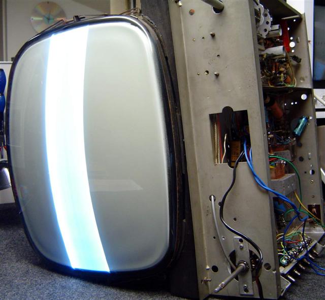

Cette fois, c’est la bonne ! Enfin de l’image, le petit testeur Radiocontrole ne s’était pas trompé !
Le tube est super bon, le spot est d’une très grande finesse, il focalise parfaitement sur toute la largeur de l’écran et est très lumineux. Ca promet de superbes images !
Il y a quand même encore pas mal de boulot, l’amplitude verticale plafonne à 10cm , va falloir régler le problème avant d’aller plus loin.

Hier j’ai enfin pu me remettre à travailler sur la bête.
Merci pour l’info Michel, les chimiques de filtrages sont neufs.
Le remplacement de la PCL82 n’a rien amélioré.
Les premières mesures à l’oscillo sont pour l’élément pentode de ce tube.
L’examen de l’oscillogramme à l’anode est le plus parlant, le signal est comme saturé, sauf sur le front raide du retour trame ou est présent un fin pic de surtension.
L’amplitude de la dent de scie à la grille de commande semble plus que suffisante, même si un peu arrondie.
La tension relevée à la cathode est par contre élevée : 30v
Tout cela me fait penser à un amortissement du transfo de sortie, l’ampli est comme en surcharge.
Je remets en marche le téléviseur déviateur trame déconnectée, le signal à l‘anode reste identique : c’est bien au niveau du transfo !
Son examen après démontage m’apporte la solution : le primaire et le secondaire son reliés ensembles à une même cosse.
Lors de la remise en état de l’ampli trame (en partie décablé), j’ai relié au + HT la prise intermédiaire de la grille écran de la pentode que je croyais être l’extrémité de l’enroulement primaire (lui-même déjà relié au +HT)
Résultat, court-circuit partiel du primaire.
