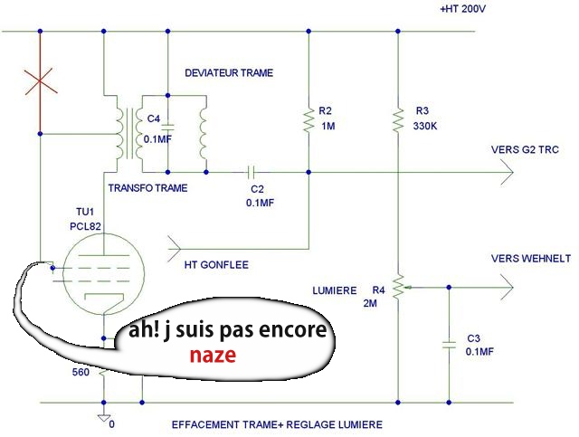

Après remontage et rectification du câblage du transfo, ca fonctionne parfaitement !

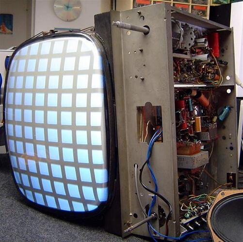

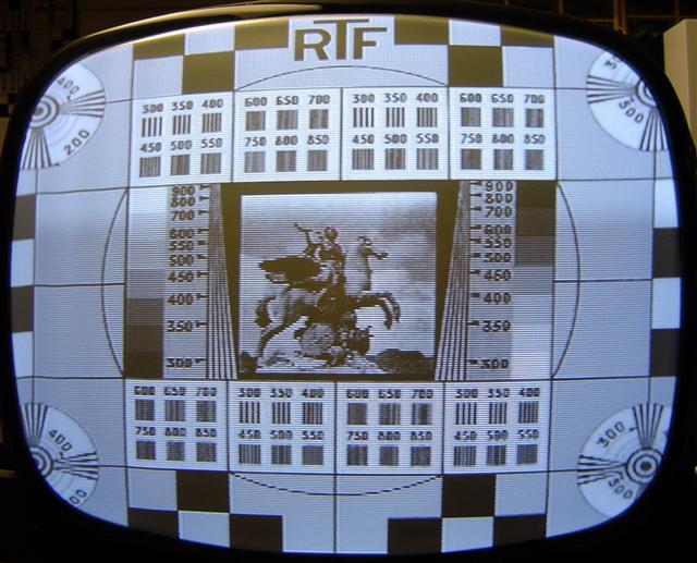

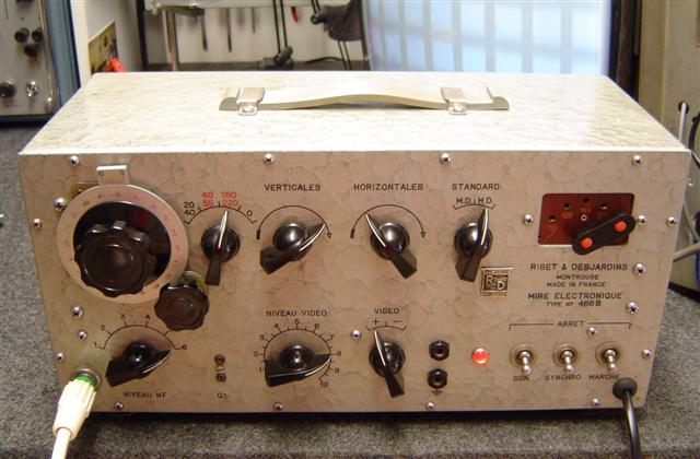

J’en profite pour raccorder une source, cette vieille mire Ribet&Desjardins 466b.
Elle fournit un quadrillage 819lignes en VHF, très pratique pour dégrossir la mise au point avant la modification en 625 lignes (je ne possède pas de convertisseur Aurora).
Il va de soit que ce genre d’appareil ancien doit être parfaitement révisé et calibré afin d’être parfaitement serviable.
La photo de l’écran est assez flatteuse, en réalité l’image manque pas mal de contraste malgré un réglage au niveau max. de la sortie VHF de la mire.

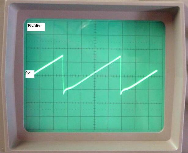

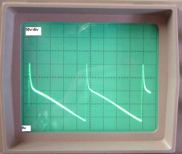

Pour info, les oscillogrammes obtenus en fonctionnement correct (ca peu toujours servir comme référence).
Bon ile est où le chimique de découplage écran PCL82 ?

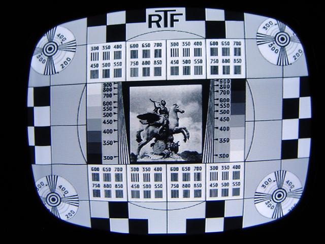

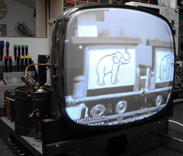

Voici la première image obtenue en 625 lignes, sans modification du balayage horizontal, juste une retouche du potentiomètre de fréquence ligne.
La source est cette fois un lecteur DVD raccordé à un modulateur TRIAX CM01. VHF
Le problème du manque de contraste est résolu, c’était une panne au niveau du tuner.
Une inspection rapide des tensions de polarisation des lampes m’a permis de découvrir l’absence de tension positive sur l’anode de la pentode du ECF80 située dans le rotacteur VHF.
Une fois de plus, une résistance manquait : une 10k reliée entre anode et + HT.

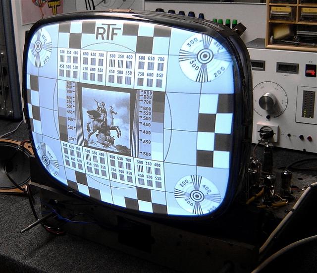

Premier constat : L’amplitude horizontale est trop importante, c’est normal, le circuit n’a pas été calculé pour cette fréquence ligne.
Aucun dispositif réglage de largeur ou de linéarité n‘existe sur cet appareil.
La valeur de la THT est aussi plus élevée : 16KV, lumière au minimum.
Coté trame, c’est parfait, la linéarité verticale est excellente.
La synchronisation horizontale est parfaite car l’oscillateur ligne est un simple relaxateur, sans comparateur de phase (système anti-déchirure de l’image).
Il est à noter qu’il n’y a pas non plus de stabilisation automatique des dimensions de l’image, ni de frein de faisceau.
L’alignement des FI sera à retoucher, il y a un peu de modulation de son sur l’image.

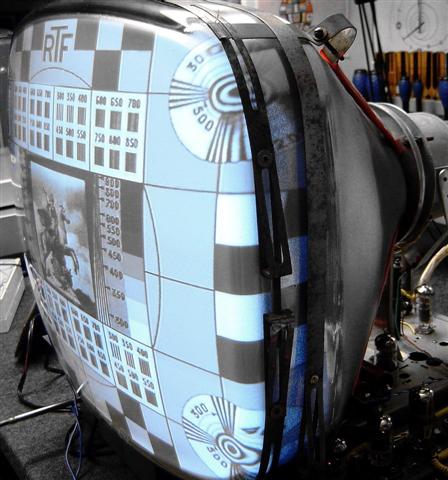

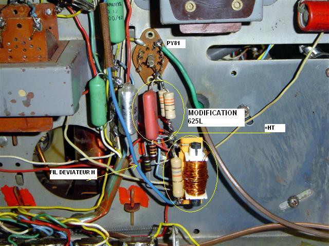

La même mire, mais cette fois avec la modification sur le balayage ligne effectuée.
Pour cette modification, j’ai agi en deux points :
  • Mise en série avec le déviateur ligne d’une bobine de 2mH et de sa résistance d’amortissement de 15k montée en parallèle
  • Réduction de l’alimentation +HT du balayage ligne (une quinzaine de volts environ) par une résistance chutrice (2 x 330 ohms 2w en parallèle + condensateur de découplage de 220nf) à l’anode de la diode de récupération PY81.
Les valeurs des différents composants ajoutés ont été déterminées expérimentalement, tout est affaire de compromis.
Au final, la largeur de l’image doit être convenable (un léger excès d’amplitude est admissible), la linéarité horizontale acceptable, et la valeur de la THT la plus proche possible des 14KV.
Le transfo THT ne doit pas non plus trop surchauffer.

Tes photos sont bien réussies, on voit que l’image ressort bien ! :smiley:
Ce qui est dommage, c’est que les convertos Aurora coûtent la peau du Q, grâce à quoi t’aurais pu laisser la BdT en 819 lignes… :frowning:
Merci Dominiaque,
Les photos ne sont pas si bonnes que ca, en réalité l’image est meilleure, sans cet aspect trop bleuté.
Je suis assez surpris par la finesse du spot, le tube est vraiment bon, comme neuf malgré ses presque soixante ans !

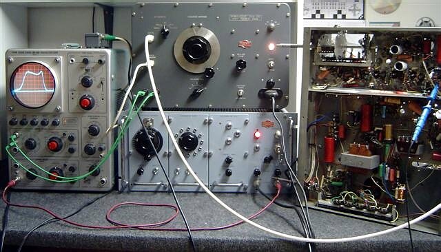

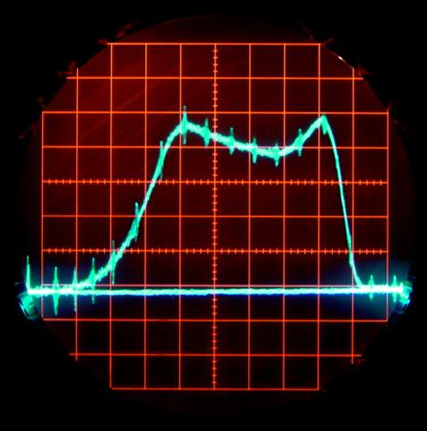

Maintenant, j’attaque l’alignement de la FI vision.
Pour cela, j’ai sorti l’artillerie lourde :
  • wobulateur Metrix 210
  • marqueur Metrix 901
  • oscilloscope Tektronix 502a
    Ce genre d’appareillage est complètement obsolète depuis déjà pas mal de temps dans les ateliers de SAV, c’est l’occasion de le faire revivre à nouveau. Avec le téléviseur à aligner, cela va faire pas mal de tubes électroniques en service, ça va chauffer !
Si l’emploi du wobulateur est un luxe pour l’alignement des postes TSF, il est indispensable pour celui des téléviseurs .
Sans cet appareil, la galère dans le réglage des noyaux FI pendant des heures est plus que probable pour un résultat assez moyen.

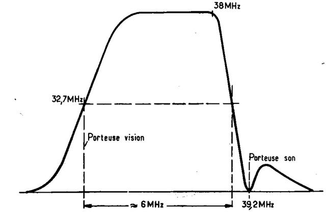

L’usage du wobulateur permettra d’obtenir la meilleur forme de courbe de réponse en fréquence possible, garantie d’une image assez fouillée, riche en détails fins.

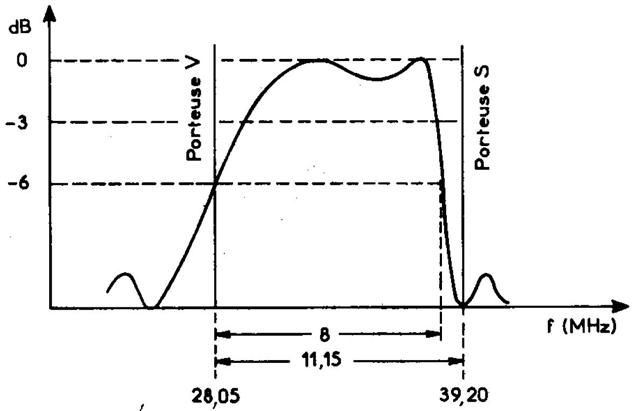

L’objectif sera de réduire la largeur de la bande passante de l’ampli FI vision.

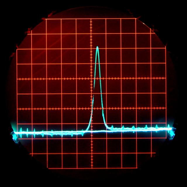

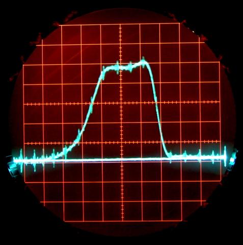

L’idéal sera d’arriver à faire glisser la pente montante de la courbe de 28.05Mhz à –6db vers 32.7 Mhz afin de retrouver le bon écart entre les porteuses vision et son pour l’utilisation de mon modulateur norme L.

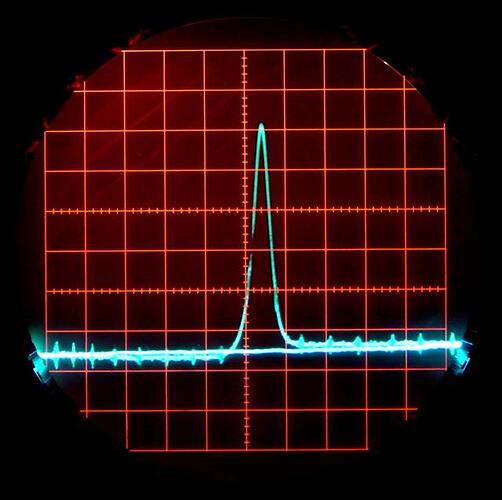

Les courbes sont obtenues avec la sortie du wobulateur raccordée directement à la fiche d’antenne (fréquence centrale réglée approximativement sur 180Mhz pour le canal 7), et l’entrée du marqueur est reliée à la grille de la PL83 (ampli vidéo). Le contraste est environ à mi-course afin d’éviter la saturation de l’ampli fi et le niveau du signal injecté à la prise d’antenne est d’environ 1mV.
Voilà, l’accord optimal de l’image est enfin calé sur le maximum de son, le piqué est excellent, sans être trop prononcé et le niveau de contraste est assez élevé.

C’est une opinion fort répandue, mais fausse. On peut fort bien aligner un téléviseur sans wobulateur et c’est même plus rapide et plus précis. Le gros problème est que les constructeurs n’indiquent presque jamais cette manière de faire. La manière de faire est la même que celle utilisée dans l’industrie pour l’alignement de filtres très complexes. C’est aussi la manière de faire des bancs de réglage automatiques ou semi-automatiques.
D’accord, mais pour apprécier l’alignement d’un téléviseur dont on n’a aucune documentation technique le wobulateur est imbattable.
Il est possible de visualiser en un clin d’œil toute la chaîne d’amplification HF+FI, de l’entrée du tuner jusqu’à la détection, et ça fait pas mal de filtres à traverser.
