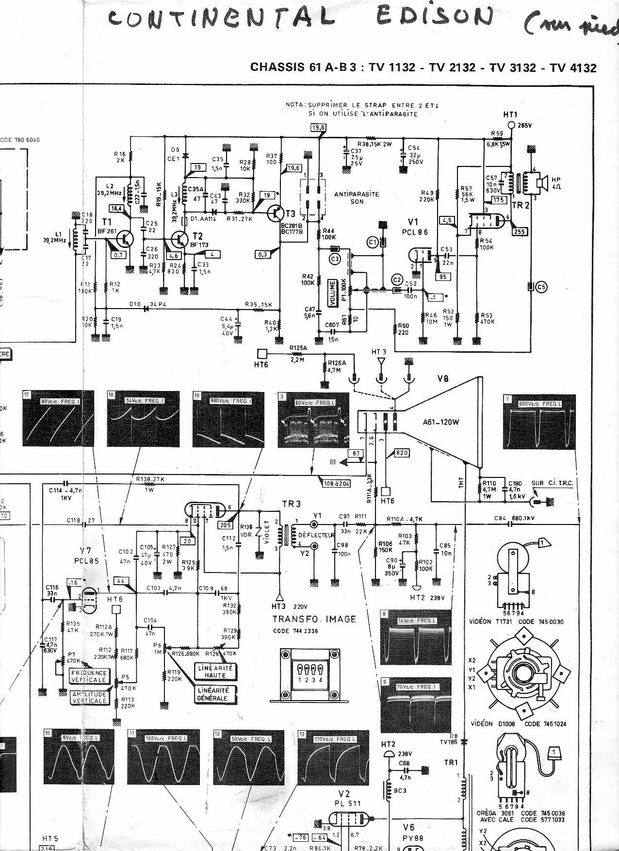

PS : le fameux circuit imprimé pourri de Continental, est-ce que ce n’était pas le légendaire « châssis S » ?
Les références imprimées sont conformes aux données publiées par le site TSF-radio.org :
Chassis-61A-B1 61A-B5-51A-B6-1971
Attention, il existe aussi une variante : Chassis-61A-B3
La marque est bien Continental Edison :
Extrait de la variante 61A-B3, du même fabricant :

Si c’est bien le châssis 61AB1 , connu sous le nom « châssis A1 », ce n’est pas la châssis double face « S » qui n’a d’ailleurs pas été commercialisé en châssis basculant.
D’après les références de résistances brûlées données par Sylvain, c’est bien le châssia A1 et cette panne en BF est connu et courante: c’est la résistance RS35 ou R57 de 56 kohms (agglomérée) qui se met en court circuit, amenant le 265 V sur la 150 ohms (RS34 ou R52) reliée à la masse et qui bien sur se coupe !
Il faut remplacer la 150 ohms, voire mettre directement la cathode à la masse et supprimer RS35 ou R57
(les références changent suivant schéma et génération)
NB Ce n’est surement pas R59, mais R52 qui est brûlée :exclamation:
il faut aussi changer la PCL86.
C’est un excellent châssis

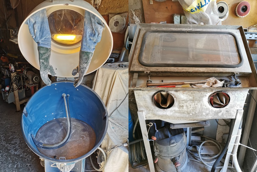

Voici une photo de mon environnement de travail, je ne suis pas très fier du bazar qui y règne, mais l’essentiel est que j’arrive à m’y retrouver…
Dans ce « capharnaüm » on y trouve un analyseur HF PROMAX, une station 3 fers WELLER WMD3, plusieurs générateurs BF/HF, et coté atelier « gros travaux » un tour d’usinage CAZENEUVE HB575 à banc rompu,
Deux cabines de sablage micro bille de verre et Bicarbonate de soude, et plein d’autres trucs pour s’occuper.
