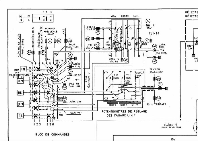

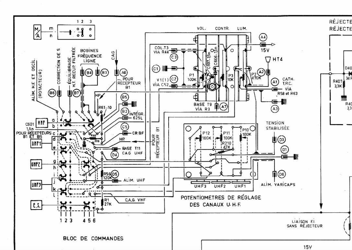

D’après ce que je comprend, Le tuner VHF dispose de 12 présélections réglées en usine avec une molette d’ajustement pour se caler sur le canal exact si on est un « peu à coté ».
En position VHF j’ai bien de la « neige » à l’écran sur les 12 présélections.
lorsque je passe en position UHF le téléviseur dispose de 3 présélections réglables manuellement avec 3 molettes graduées 21 à 69 Aucune des 3 présélections ne fonctionne, et l’écran devient tout noir.
J’ai juste un « parasite » en passant d’une chaine à l’autre.
Il y a aussi un bouton identifié « E/S » tout en bas, dans cette position, j’ai de la « neige » je ne sais pas à quoi il sert ??
Il va falloir désormais que je me penche du coté gauche du schéma, mais si vous avez une idée de la cause,

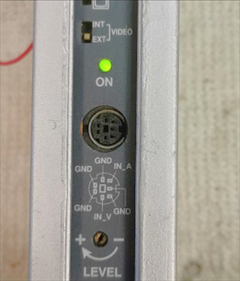

Votre photo montre une fiche DIN peu courante pour envoyer une vidéo composite + audio au modulateur.
Avez-vous cette fiche et le cable qui s’y attache ?
Cela permettrais d’envoyer le signal A/V d’un Tuner TNT, lecteur DVD, etc.

C’est une mini DIN à 7 broches (dont 3 vraiment utiles et 4 masses supplémentaires).
Elle semble identique à celle utilisée pour les liaisons S-Video, à la 7émz broche près (masse) qui ne doit pas être indispensable vu qu’il y en a 3 autres.

Il est fort probable que ce modulateur de marque Fracarro pour collectivité (télédistribution) ne soit pas à la norme L mais à la norme G car depuis bien longtemps, les téléviseurs vendus en France sont bi-normes et pour le standard acceptent le Sécam et le PAL.
Il est alors logique que pour ce téléviseur, l’image reçue soit au mieux déchirée (inversée en vidéo).
→ le petit switch pour obtenir une barre verticale blanche sur fond noir doit effectivement être commuté vers le haut, à défaut, l’entrée à prise Ushiden (improprement appellée « mini-DIN ») permet d’injecter un signal vidéo composite et de l’audio (mono) sur les broches correspondantes. Ce genre de prise était très utilisé dans l’univers informatique (Apple - Mac) au début des années 1990 (liaison de type série).
Exemple (attention, il faudra probablement adapter) :
https://www.amazon.com/Parts-Express-Pin-Mini-Plug/dp/B000LE6CB6
De plus, il faut bien veiller à ne surtout pas saturer l’entrée du tuner du téléviseur en affaiblissant considérablement le niveau de modulation.
→ Attention au courant fourni (probablement 12v) car les anciens modulateurs nécessitaient souvent une alim. de plus de 2A pour bien fonctionner.

  • Selon le schéma et sauf erreur, le bouton E/S peut activer le CAG (contrôle du gain du signal).
Enfin, sur d’autres parties du schéma, il y a semble-t-il, diverses options et variantes (réjection, notamment).

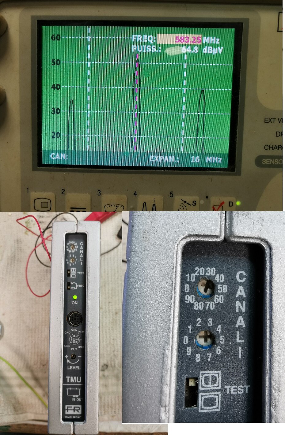

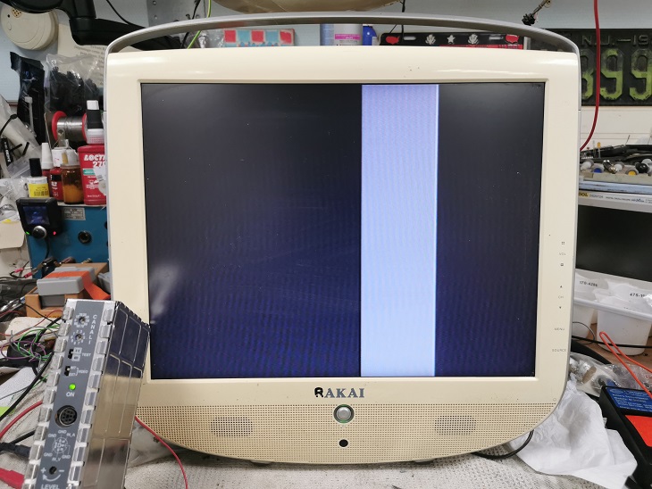

j’ai voulu m’assurer que mon modulateur fonctionnait bien. Je n’avais pratiquement pas de doutes, vu le beau signal reçu sur mon analyseur, J’ai ressorti un vieil écran plat des années 2000 doté d’entrées VGA, composite, Scart, et bien entendu une entrée hertzienne analogique. Je vais vous faire rire en vous avouant qu’après une dizaine de balayages automatiques et manuels, rien n’était détecté, aucune chaine reçue …Ce n’est qu’après deux heures de tâtonnements que finalement en faisant des recherches sur le net j’ai compris qu’il fallait configurer le téléviseur en norme L ! ! !
J’ai enfin une image sur cet écran sur le canal 45 théoriquement non utilisé pour la TNT ni autre chose.

Bravo ! d’avoir prouvé que le modulateur fonctionne en 625/UHF/Norme L
Liaison directe Entrée Antenne UHF vers le TV Akai ou sans fil à courte distance ?
Sur le Continental Edison :
En UHF/625 il faudrait mesurer si les Varicaps sont alimentés, en général, 33VDC.
Puis sur les présélecteurs P10/P11/P2 (potentiomètres multitours dans le compartiment d’accord UHF), vérifier que tourner les réglages génère une tension continue d’accord progressive de 0V à 30V d’un bout à l’autre de la gamme UHF Canaux 21 à 69.
Un petit circuit intégré à 3 fils régule le 33V (Philips ou ITT-Intermetall), tombe souvent en panne.
Nettoyer aussi les contacts de commutation VHF/UHF TV hors tension avec du KF ou DeoXit.
Peut être qu’un contact oxydé prive le Tuner UHF de ses tensions correctes.

Si le commutateur E/S permet d’avoir de la neige dans l’une de ses deux positions, il faut conserver celle-là.
Ensuite, il faut s’armer de patience car les boutons rotatifs de ce type de TV peuvent être très démultipliés.

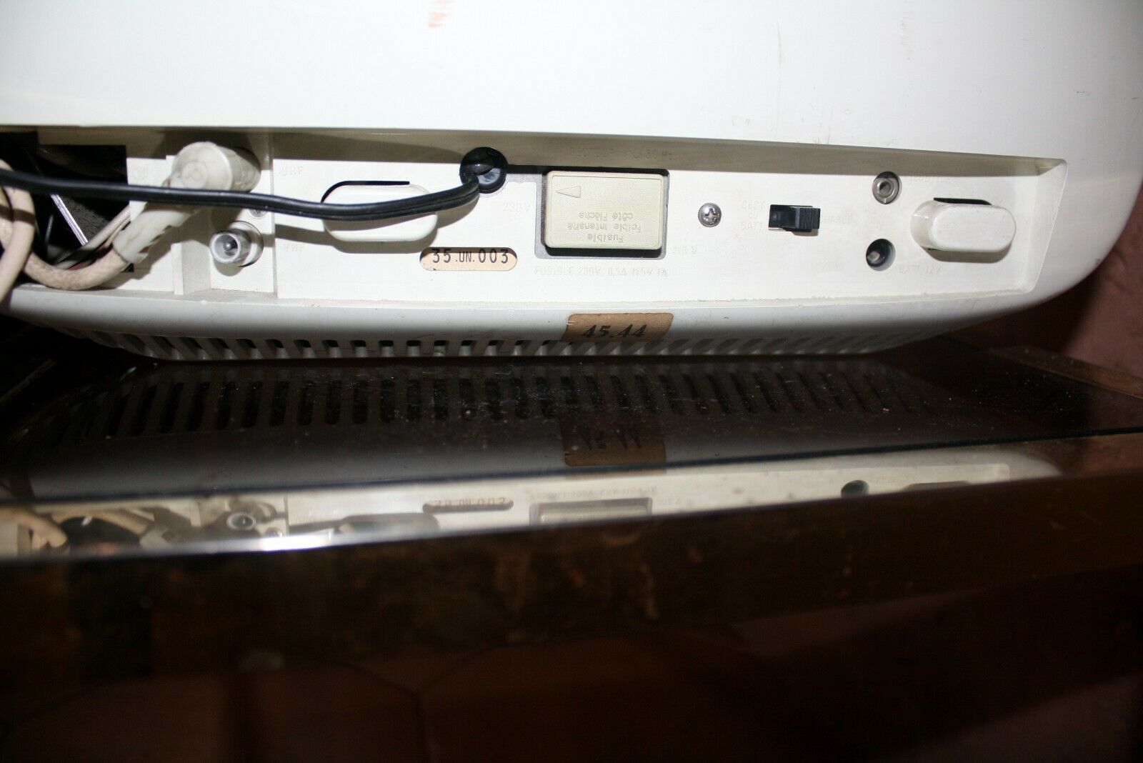

PS : question bête, à l’époque, il pouvait encore y avoir deux prises d’antenne coaxiales distinctes (notamment l’une verte) pour chaque bande : VHF ou UHF. Bien vérifier qu’un coaxial ne serait pas débranché du tuner côté UHF…
On croise les doigts ! :unamused:
Exemple d’entrée d’antenne coax séparée sur un TV de la même marque :

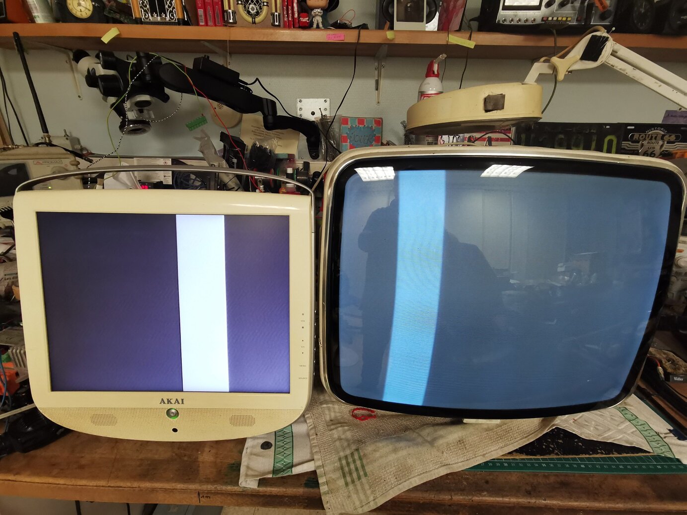

Bonsoir à tous, ou plutot bonjour, car à l’heure ou j’ecris ces lignes il est bientot une heure du matin.
Je ne vais donc pas m’attarder, nous verrons ça plus tard…
Voici une photo qui me réjouis ! ! ! je vais bien dormir…

C’est étrange, si on se fie à la photo de gauche, on dirait que le balayage du Continental est inversé,(horizontalement).
L’idéal pour s’en assurer serait d’injecter un signal vidéo composite (cela peut être une source PAL, sans aucun problème) sur le modulateur : lecteur DVD, caméra, ancienne console de jeu, récepteur TNT, etc…
Provisoirement, sans prise Ushiden à 8 broches (ou 7 + détrompeur central), il doit être possible d’exploiter des petits fils électriques assez fins et rigides du bon diamètre pour le point chaud vidéo, le point chaud audio et la masse.

En fait ce circuit intégré (c’en est bien un) n’a que 2 fils et fonctionne comme une zener.
Chez Philips il s’appelait TAA550 est était en boitier métallique TO92 à 2 fils seulement.
Il ne tombait pas à proprement parler en panne mais sa stabilité en température laissait à désirer, d’où des dérives de fréquences en l’absence d’une CAF efficace.
Le circuit ITT Intermetall s’appelait ZTK33 et se présentait comme une diode et avait de meilleures caractéristiques thermiques (qui ont conduit à l’abandon du TAA550).
On peut remplacer directement un TAA550 par un ZTK33 pour corriger si nécessaire les problèmes de dérive en fréquence d’un tuner à varicap.

Ce que j’avais pressenti est entrain d’arriver : La mise au point s’avère plus compliquée por moi que le fait d’avoir retrouvé de l’image et du son). Je pense avoir acquis juste assez d’expérience au fil du temps pour comprendre à peu près le principe de fonctionnement de ce téléviseur grâce au schéma que vous m’avez généreusement mis à disposition, et au conseils que vous m’avez apporté.
Très curieusement comme l’un d’entre vous l’a remarqué, la bande blanche latérale se retrouve inversée par rapport au téléviseur AKAI de référence qui m’a permis de m’assurer que le modulateur fonctionnait bien.
A l’aide d’un disque dur « multimédia » j’ai injecté un signal audio/vidéo dans le modulateur, et tout de suite vu apparaitre l’image et le son dans le téléviseur AKAI réglé sur le bon canal.
Le téléviseur Continental Edison quand à lui à réagi lorsque j’ai basculé la « mire » de réglage en position normale.
des rayures à 45° désordonnées sont apparues, puis des « flash » d’image, et des craquements dans l’audio. j’ai pensé qu’un affinage du tuner était nécessaire.
j’ai eu beau balayer très lentement du canal 21 à 69 sur les 3 potentiomètres de présélection, à aucun moment je n’ai pu recevoir une quelconque image.
Aux alentours du canal sur lequel le modulateur est calé, le tuner détecte un signal car la neige laisse place à ces rayures dont j’ai parlé plus haut, mais je n’ai eu qu’un court instant un « sans blanc » de son, mais jamais une image réelle, même distordue…
Ce téléviseur représente un vrai danger vu qu’il est relié au potentiel du secteur Je ne veux pas m’aventurer à utiliser mon oscilloscope qui est un outil de travail indispensable, je n’ai toujours pas de transformateur d’isolement pour contourner cette crainte.
Je n’ai pas la moindre idée de la source du problème, est-ce le tuner qui a perdu sa sensibilité, le standard qui n’est pas compatible,…???
J’ai un peu bougé tous les potentiomètres de réglage, mais rien n’y fait.
Faut il réenlever C116 (33pF) et remettre un pont à la place comme à l’origine??..
