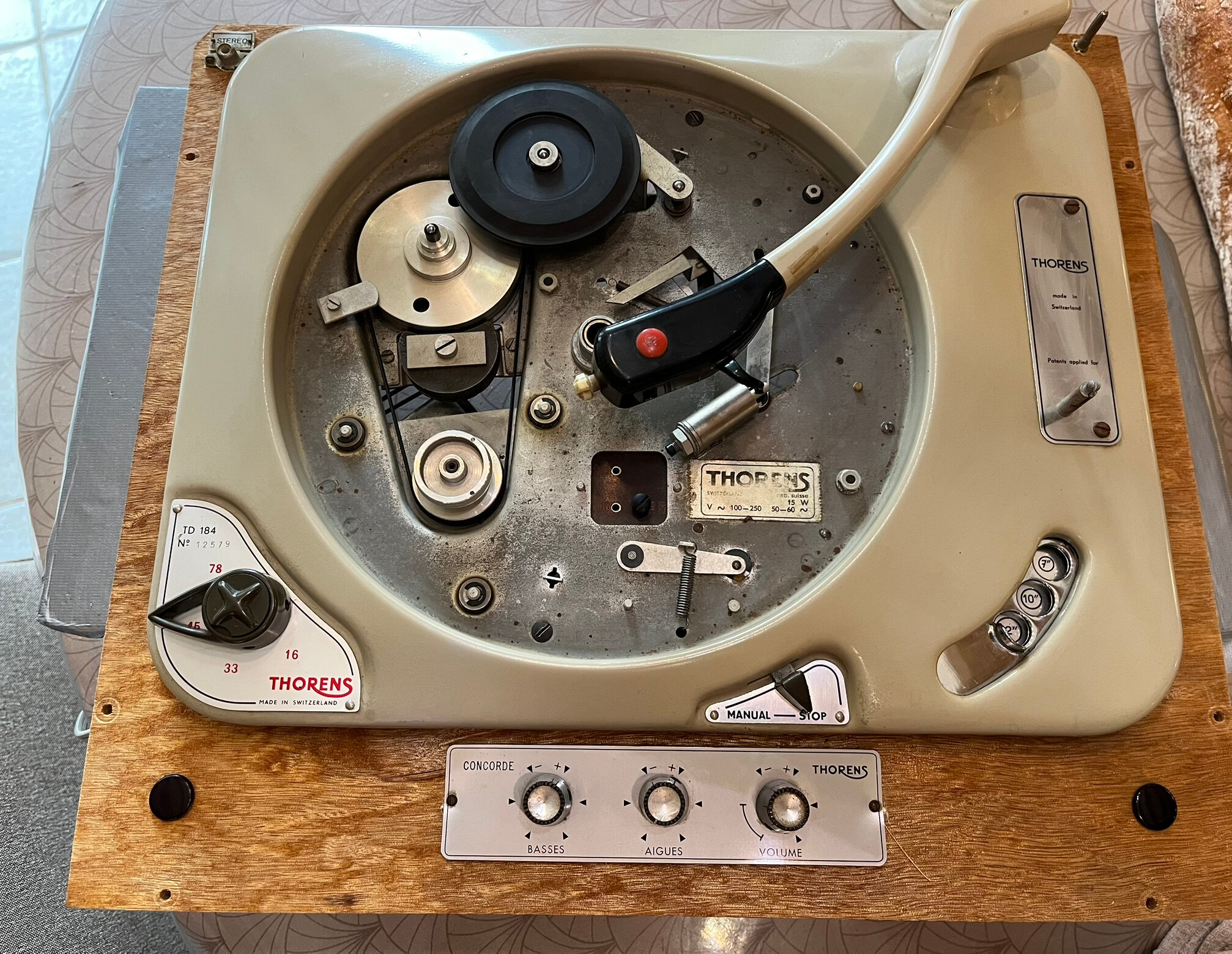

J’ai récupéré de mon grand père une valise Thorens Michel Ange avec ampli/enceintes/platine vinyl de1959 et des disques 78 tours
Apres re-graissage et re-huilage de la mécanique de la platine, ça marche toujours !!
Le son n’est pas si mal et les potars volume/aigus/basses ont de l’effet

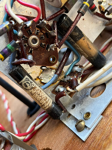

J’aimerais m’attaquer a l’electonique.
J’ai noté :

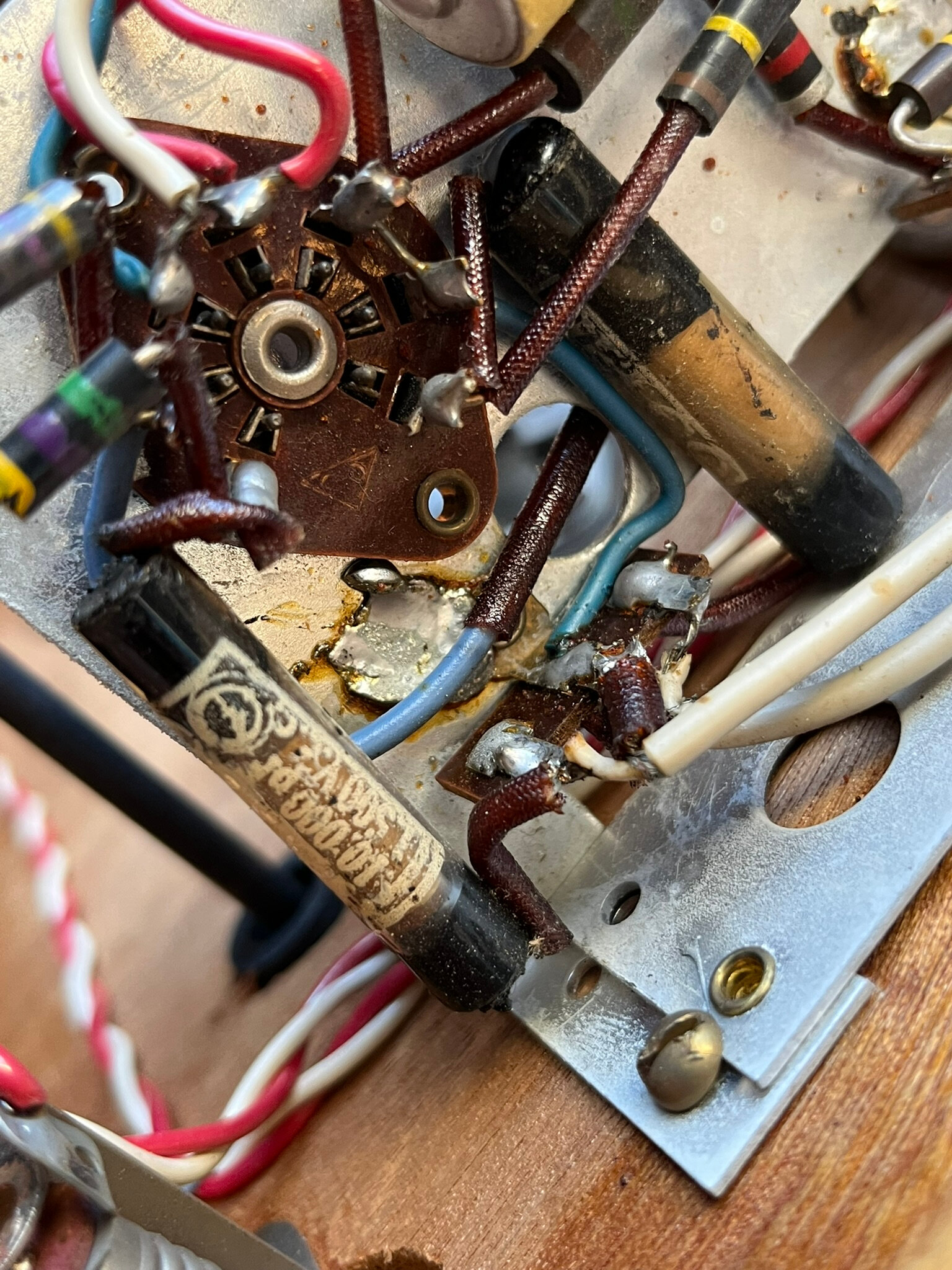

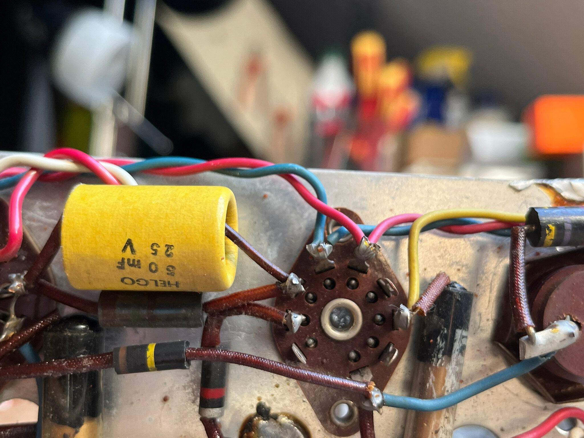

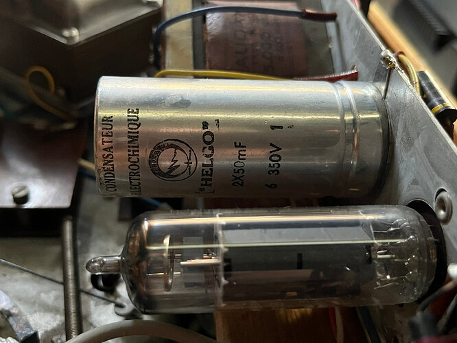

  • condensateurs papier goudron HELGO 1500V : 10000pF/20000pF x2 / 5000pF x2 / 6.1MF

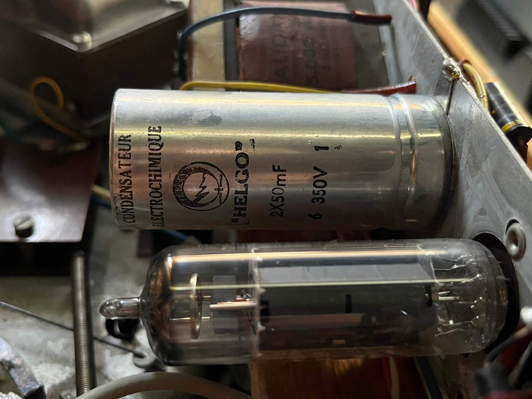

  • gros condensateur electrochimique HELGO 2x50mF (6 350V 1)
  • condensateurs (mica ?) : CFE-220pF x2
  • tubes : EL 84vet EZ 80(Neotron)
  • alim : Audax 5000 ohms a 400Hz
Me conseillez vous de remplacer l’ensemble des condensateurs papier goudron ? Quel serait le meilleur choix de remplacement ?

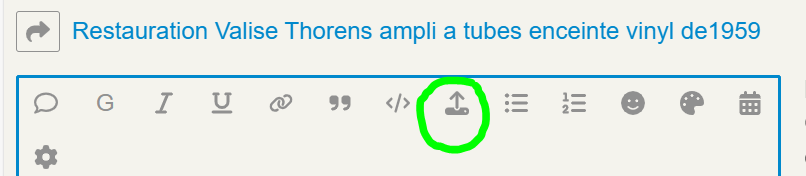

Je pourrais poster des photos mais je ne vois pas trop comment ..
Merci d’avance
Pierre
photos jpeg ou png 250 a 500Ko
cliquer glisser lacher la photo dans la fenetre ou on ecrit le message
ou
Utiliser la commande inserer un fichier

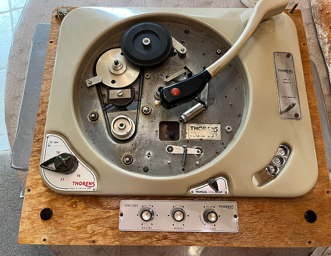

Oui il y avait un vinyl beige clair, mais gras, engin dans la cuisine, donc j’ai tout enlevé
3 tubes EL 84 EZ 80 et le 3ieme je ne vois pas mal orienté … par contre après 20 minutes de fonctionnement, tout est bouillant : le tube, le transfo, le moteur de la platine …s’en est même inquiétant
plus que , c’est en train de se transformer en barbecue
ne plus mettre sous tension avant reparation
enlever le tube en tirant dessus pour pouvoir lire les marquages
pas mettre les doigts sur les marquages ils s’effacent facilement
EZ80, EL84, ??
EZ 80
Une ou deux EL84?
Et Probablement une 12AU ou une 12AX(?)
Y a t’il une inscription Les Gémeaux quelque part ?
cela peut aussi etre un EFxx
Il me semble lire 6AV6 sur la photo!
Un 12A xx est facile à reconnaître avec ses deux sections
Patrick
Oui c’est écrit dessus, j’avais pas vu… :upside_down_face:
avec
EZ80,EL84,EBC91
on a
sachant que EBC91=6AV6
EZ80,EL84, 6AV6
deux schema on va pouvoir commencer a depanner de façon logique
on va supprimer la HT dans l’ampli en otant l’EZ80
lors de la mise en route est ce que la transfo d’'alimentation chauffe ??
