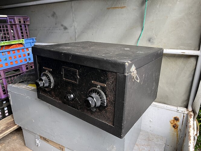

:wave:, vu ce matin, au vide-grenier mensuel de Bulat-Pestivien :
Table antenne et combiné PU
Provenance : cabine téléphonique d’un très vieux café de Plouaret
4 « J'aime »
Suite :
Poste batterie déjà vendu !
DG
Pas mal Le Régional !
