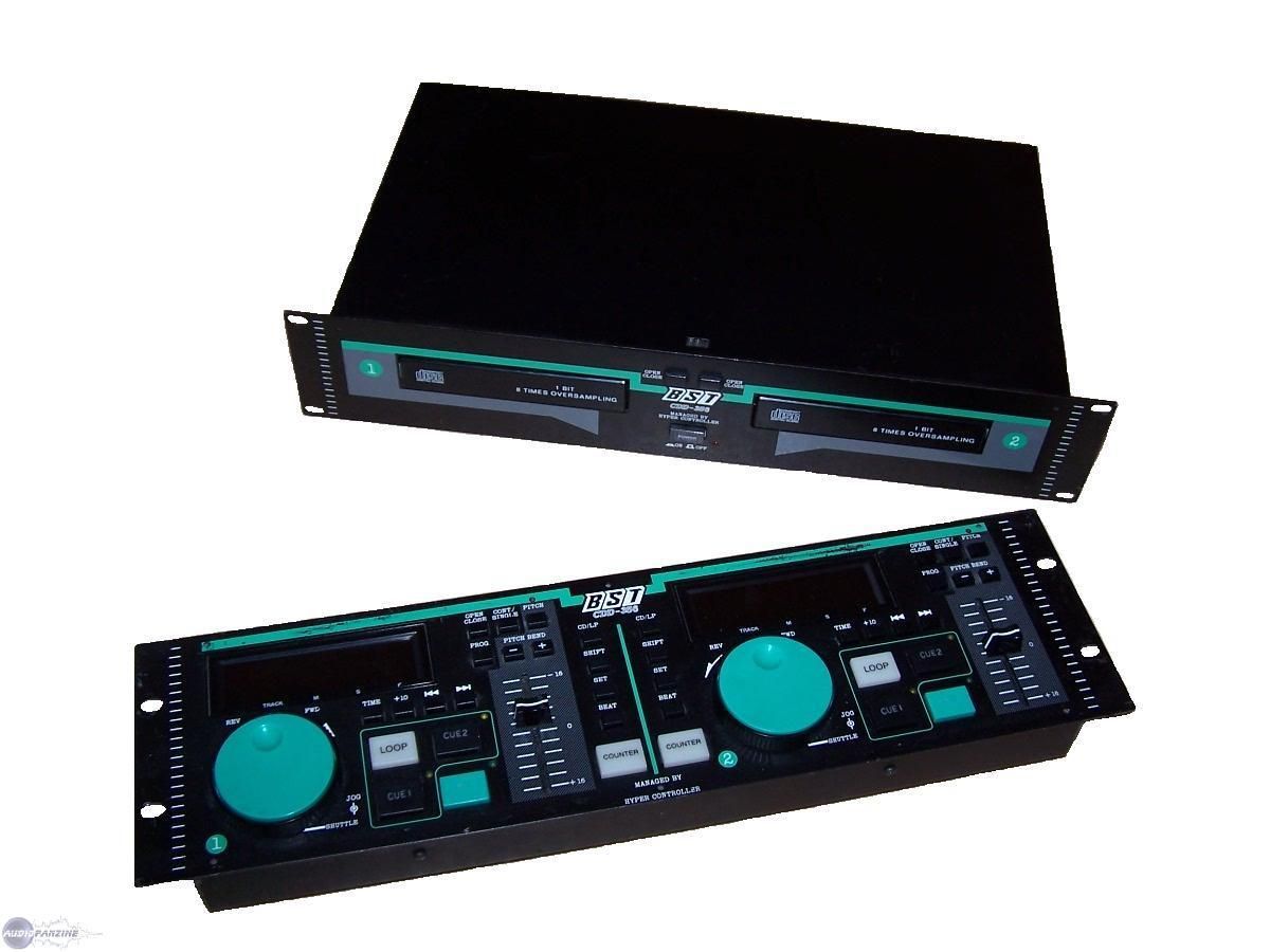

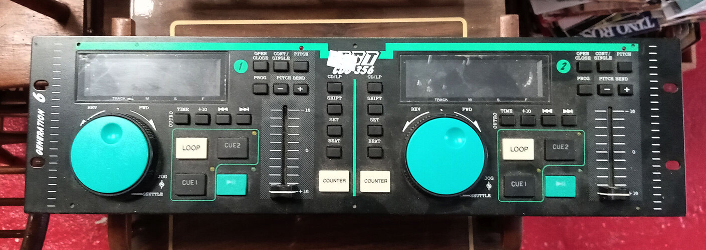

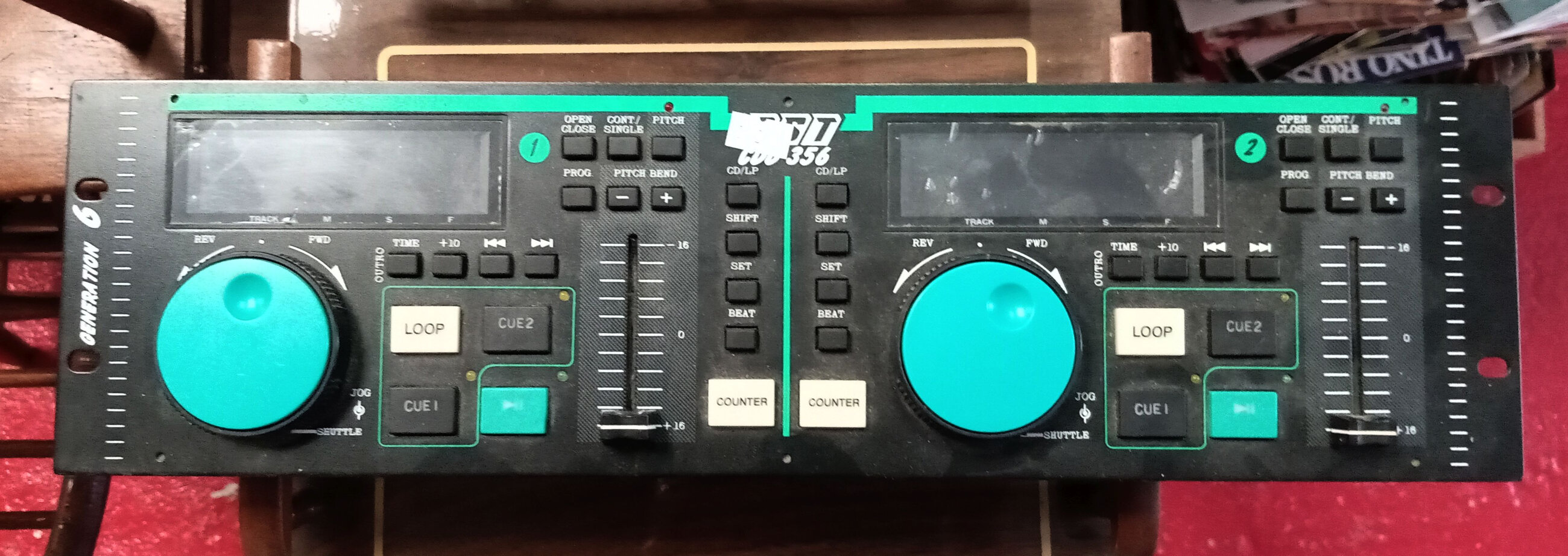

Vu ce jour chez le brocanteur de Royan ce « contrôleur DJ » (merci sloup :wink:) BST en rack 19" pour une double platine CD, (ensemble modèle CDD356). La double platine CD n’est pas fournie.
Ce contrôleur semble neuf (les protections sont encore présentes sur les afficheurs), prix indiqué 20 €.
Pour info une vue de l’ensemble avec la platine double:
il ne s’agit pas d’une « table de mixage » mais d’un « controleur D.J » qui va avec la mécanique de lecture de la marque (en fait c’est un double lecteur CD dont la mécanique de lecture, et l’électronique de commande, sont séparés en 2 blocs distincts rackables , l’ensemble formant un tout quasi indissociable).
Ce produit est obsolète, et les chances de trouver la mécanique de lecture idoine, toute seule, sont quasi nulles (et ce n’est pas compatibles avec d’autres marques …)
Merci sloup, j’ai corrigé. :wink:
Je me doute que ce n’est pas utilisable avec autre chose que la platine BST d’origine,mais je l’indiquais au cas -très peu probable- où quelqu’un aurait déjà la platine et un problème avec le boitier de commande.
En tout cas, j’ai créé la fiche:

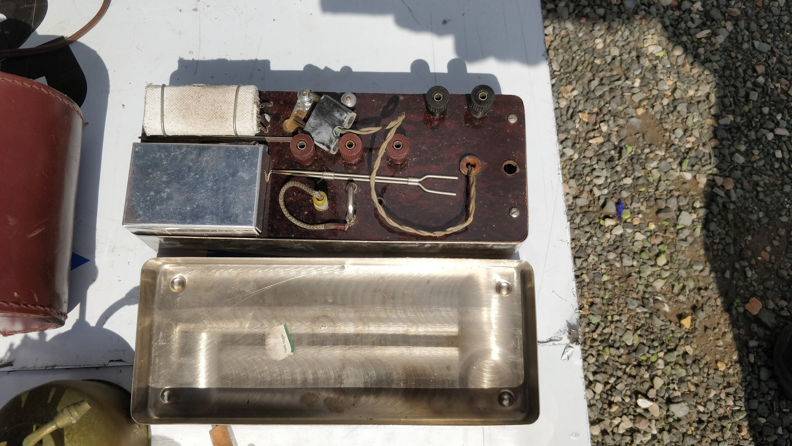

Vu cet ancien et étrange appareil sur la brocante d’Ableiges :

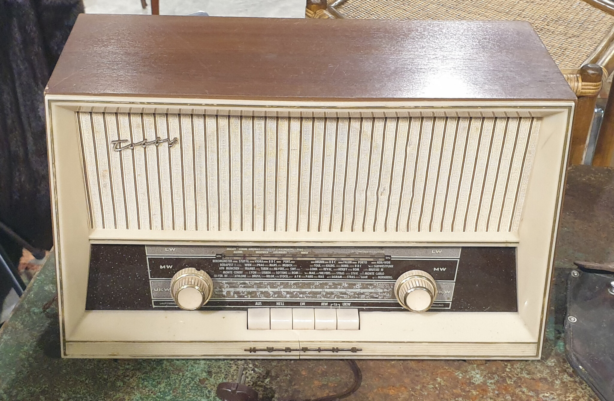

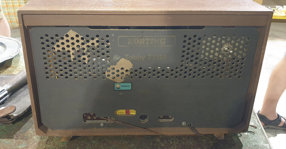

Un Körting Tobby 22120 :

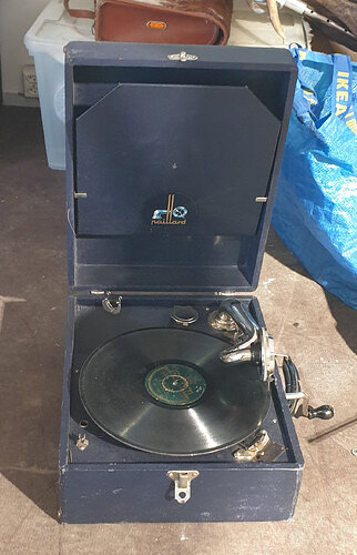

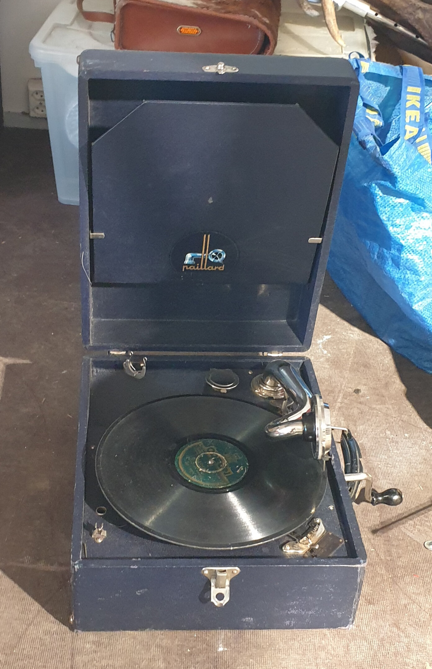

Un gramophone valise Paillard, déjà vu à Grandson il y a deux semaines :

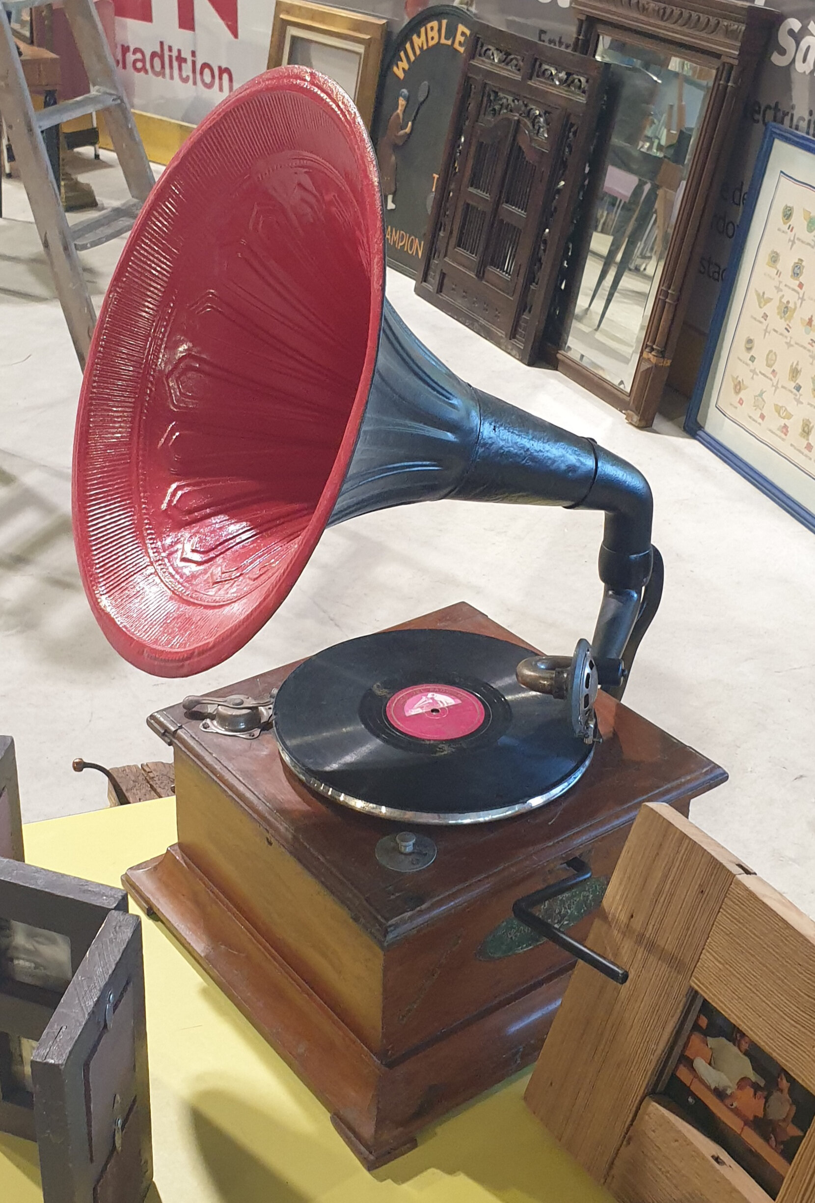

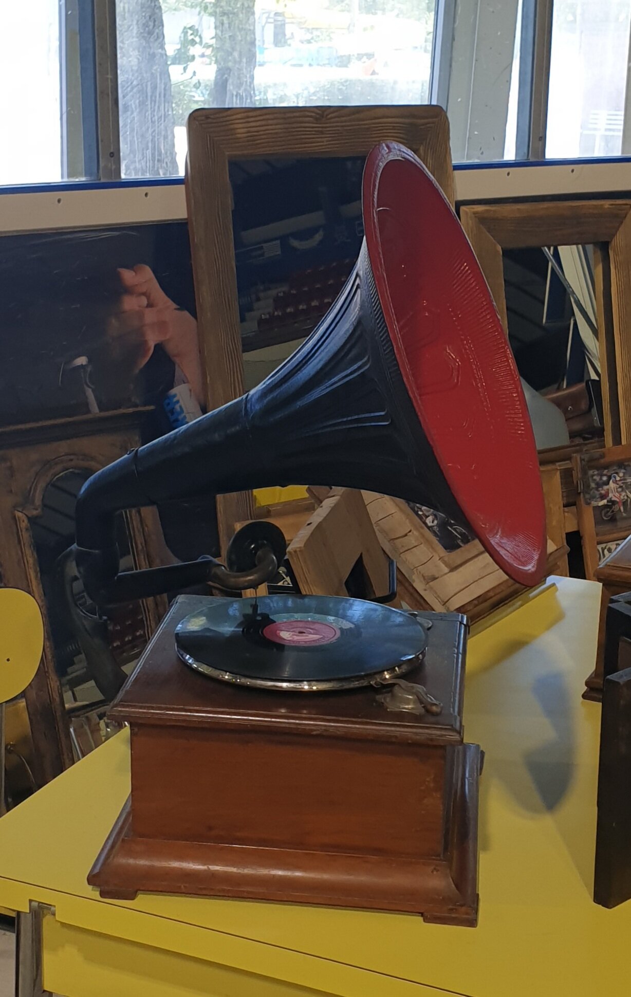

Ce gramophone avec pavillon repeint en « rouge pétard » :

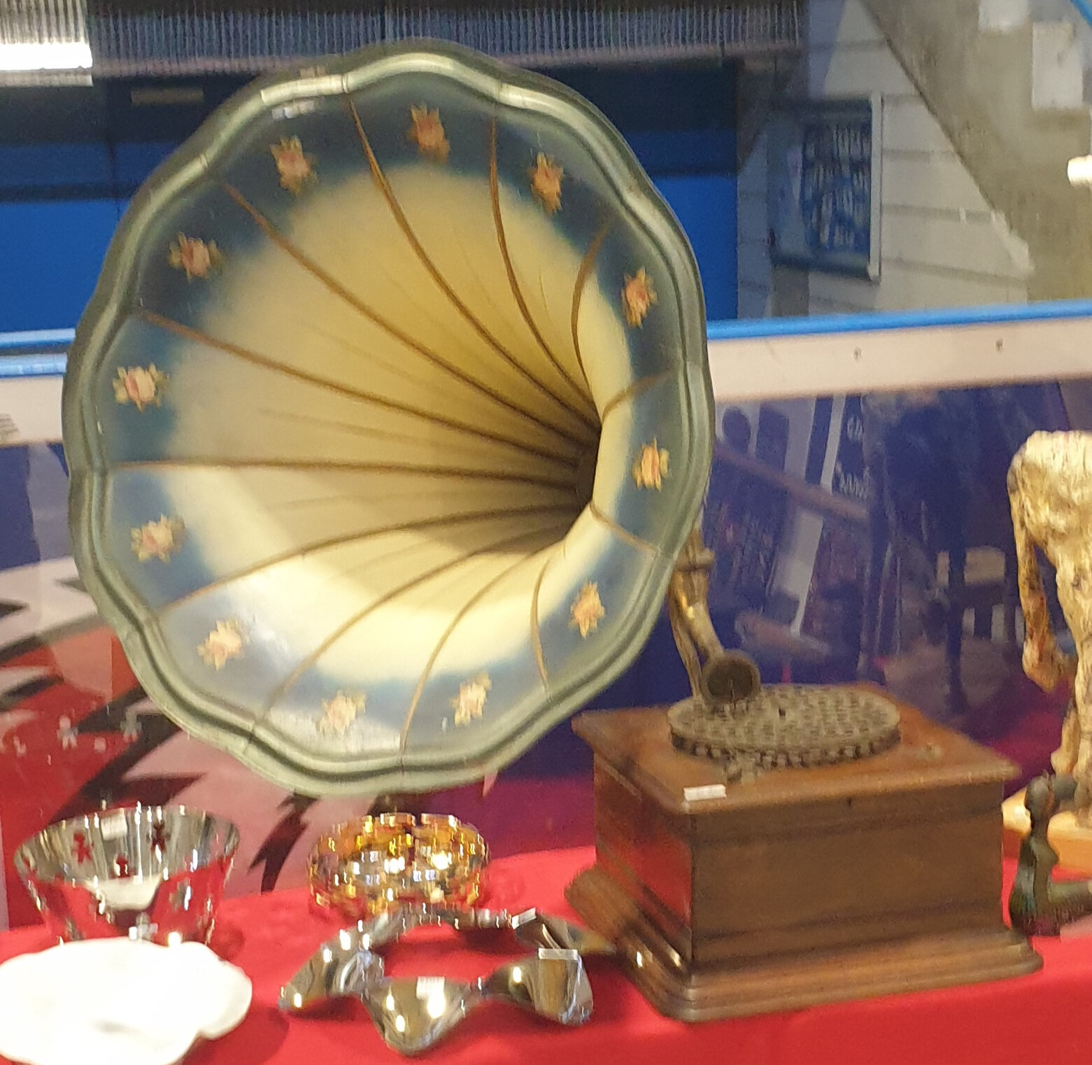

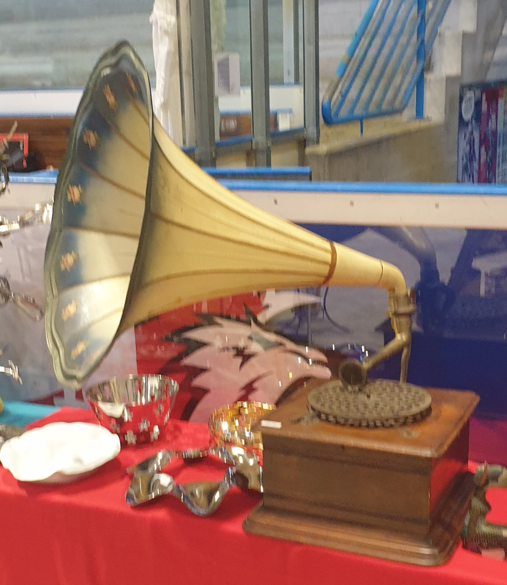

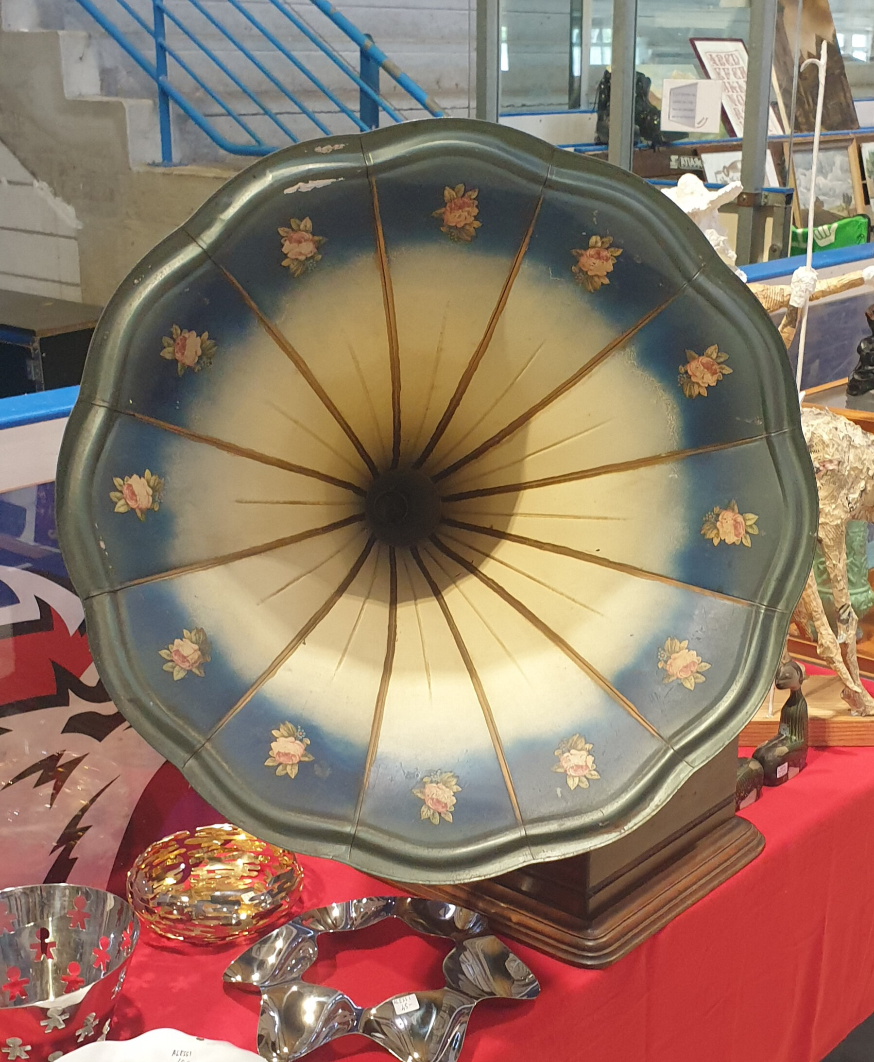

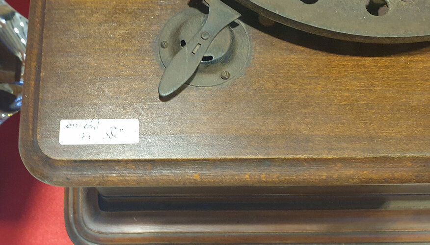

Et ce beau Pathé à saphir, il me semble ? Affiché à 380 francs suisses (= ~ €) dont le ressort est cassé selon le vendeur, mais il me semble dans, son état d’origine avec un magnifique et immense pavillon :
PS : Photos de la caisse hélas un peu floues, désolé.
