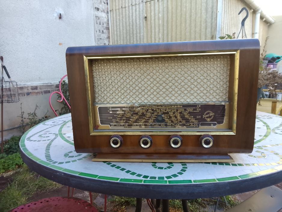

Et voila, pas de bd ni manga a mon gout, mais un petit « Point Bleu » 157. Propre comme tout, en plus il m’appelait déja papa.
Je l’ai donc payé (chèr, c’est vrai, 50€) et il est arrivé en Normandie.
Le voici

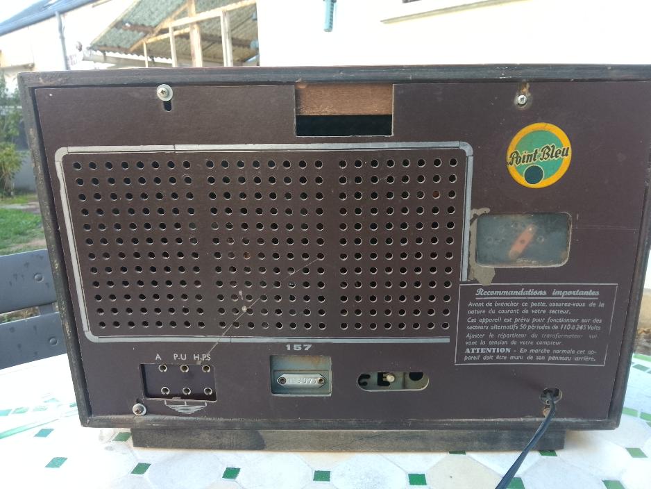

Je l’ai mis sur le plan de travail et connecté ma lampe.
La lampe s’éclaire tellement que je ne verra rien dans le noir, peut être mieux sans qu’avec.
Bonne nouvelle, mais le poste n’a pas de FM, donc est ce qu’il marche ?
A mon avis, oui, j’avais juste mis le selecteur de courant de 220v vers 240.
Et puis, au bout d’a peine 1 minute un doux ronflement. Et en recherche le ronflement devient crachottement, puis ronflement, etc.
Les gammes sont indiqués comme étant OC, OM, GO, CE, PU.
Lœuil magique s’allume, mais ne réagit pas, who cares.
Le cadran est comme neuf, ainsi le tissus HP. La dorure un peu piqué, mais la boiserie en super état.
Du coup, le prix devenait un bon petit prix. Il mérite sa place sur une étagère
Me voila un homme heureux.
Dimanche j’irai faire un tour a Lisieux, mais j’oubliera mon portefeuille :wink:

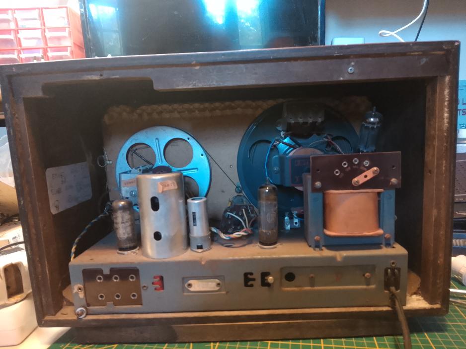

Ce poste est vraiment en très bon état sûrement entreposé dans un endroit sec et tempéré.
Ce genre de poste est relativement simple à dépanner, après changement des quelques capas critiques habituelles (filtrage, liaison B.F. et découplages cathodes s’il en est pourvu), il devrait fonctionner.
oui, joli poste en bon état, hélas plus grand chose a écouter sur les gammes d’ondes…
En GO reste radio Alger, en PO quelques radios espagnoles et anglaises le soir, tout comme en OC mais avec un long fil d’antenne.
prévoir l’ajout d’un module FM genre FM5 ou FMx ou l’ajout d’un module bluetooth pour le faire chanter!
Reste, qu’il a une architecture un peu spéciale, avec ce transfo MF énorme et ce volant de démultiplication sur le CV de Ø important, qui peut-être lui confère un étalement plus facile, des stations en OC. :wink: Cher, peut-être, mais bonne pioche tout de même !
Je connais bien ce poste, et, certes, il est joli…Mais techniquement ce n’est pas ce qu’il y a de mieux .
Ce poste a quelques particularités, pas forcément de très bonne augure :
L’emploi d’un châssis « universel » comportant divers perçages non utilisés, car c’est le même châssis que celui de modèle « supérieurs » sauf que certaines « options » ne sont pas implantés (ceci traduit un modèle économique …)
L’énorme transfo FI qui est en fait un transfo FI normal 455 kHz de la taille et la forme habituelle , mais surblindé d’un second blindage en aluminium (ce qui traduit une volonté de juguler des tendances aux accrochages FI mal maîtrisés , que le constructeur a « calmée » par ce moyen)
Attention aussi a l’entraînement de l’aiguille et a la démultiplication (qui n’utilise pas une « ficelle de cadran » classique, mais un fil très fin et généralement en nylon, donc fragile)
sloup
Au vu de son état, pas si chèr en fait.

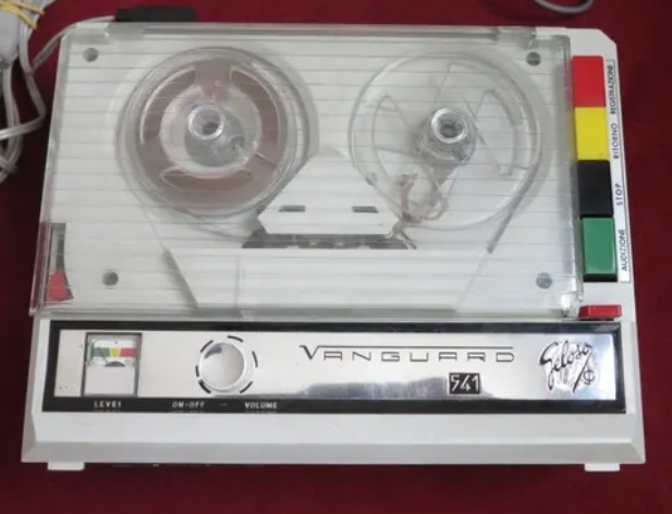

Vu sur la (très petite) brocante d’ableiges, ce magnétophone à bande Géloso 541 complet avec micro télécommande et sacoche. Toutefois une charnière cassée d’un côté du capot transparent.
Prix demandé 20€ probablement à négocier.
Idem à celui-ci ( photo du web)
