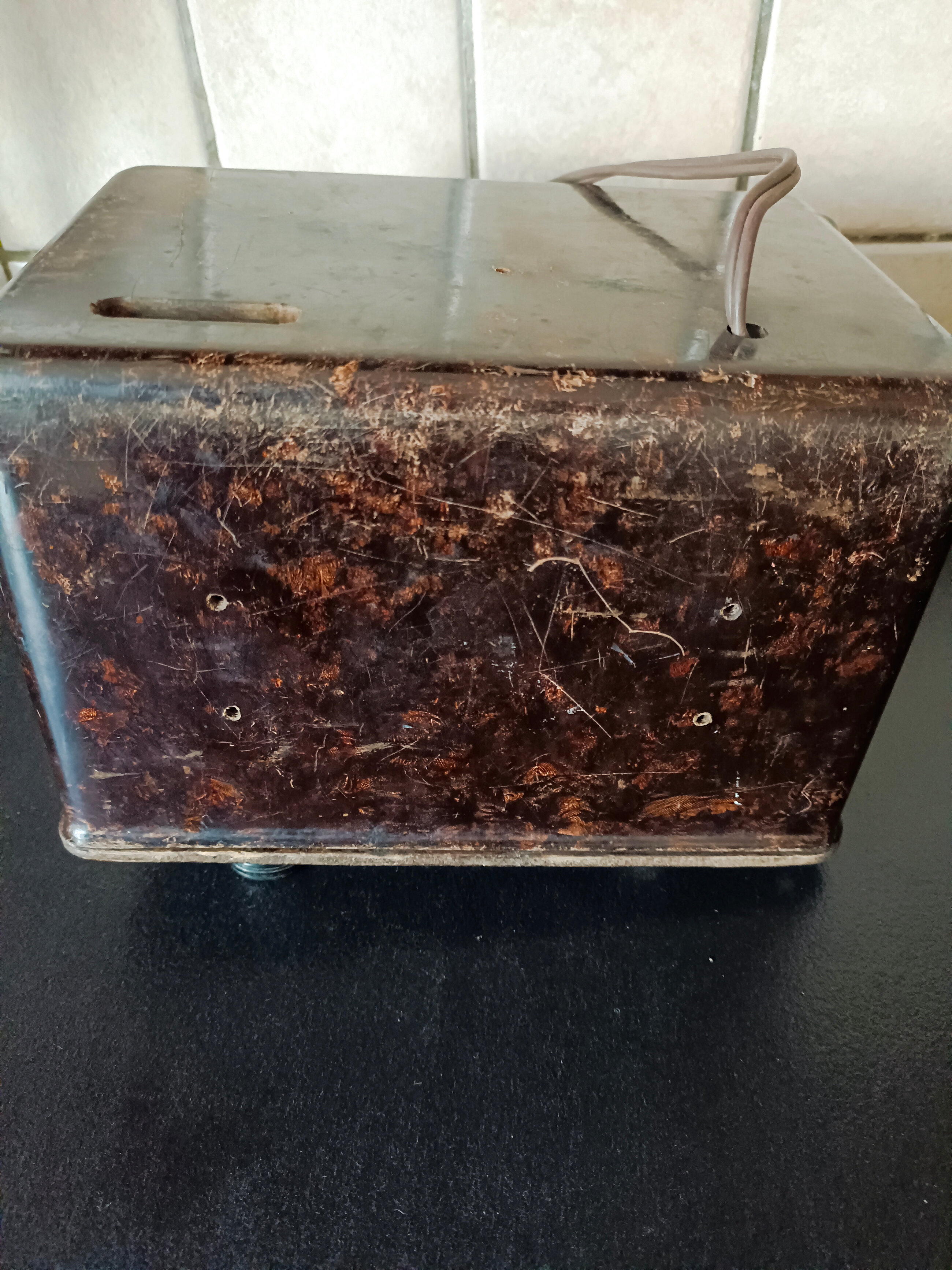

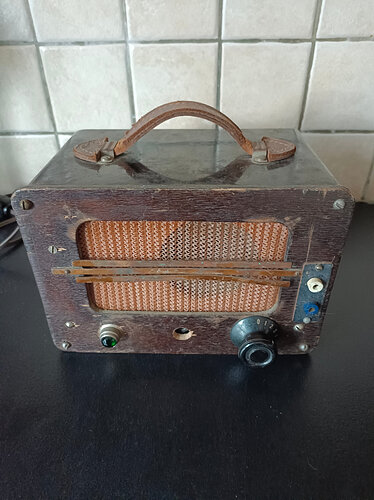

Ramené de Cergy pour l’Euro symbolique cet ampli bien bricolé et vendu comme une radio sauf que le vendeur disait que le bouton servait pour les stations et était incapable de le dire où était le volume

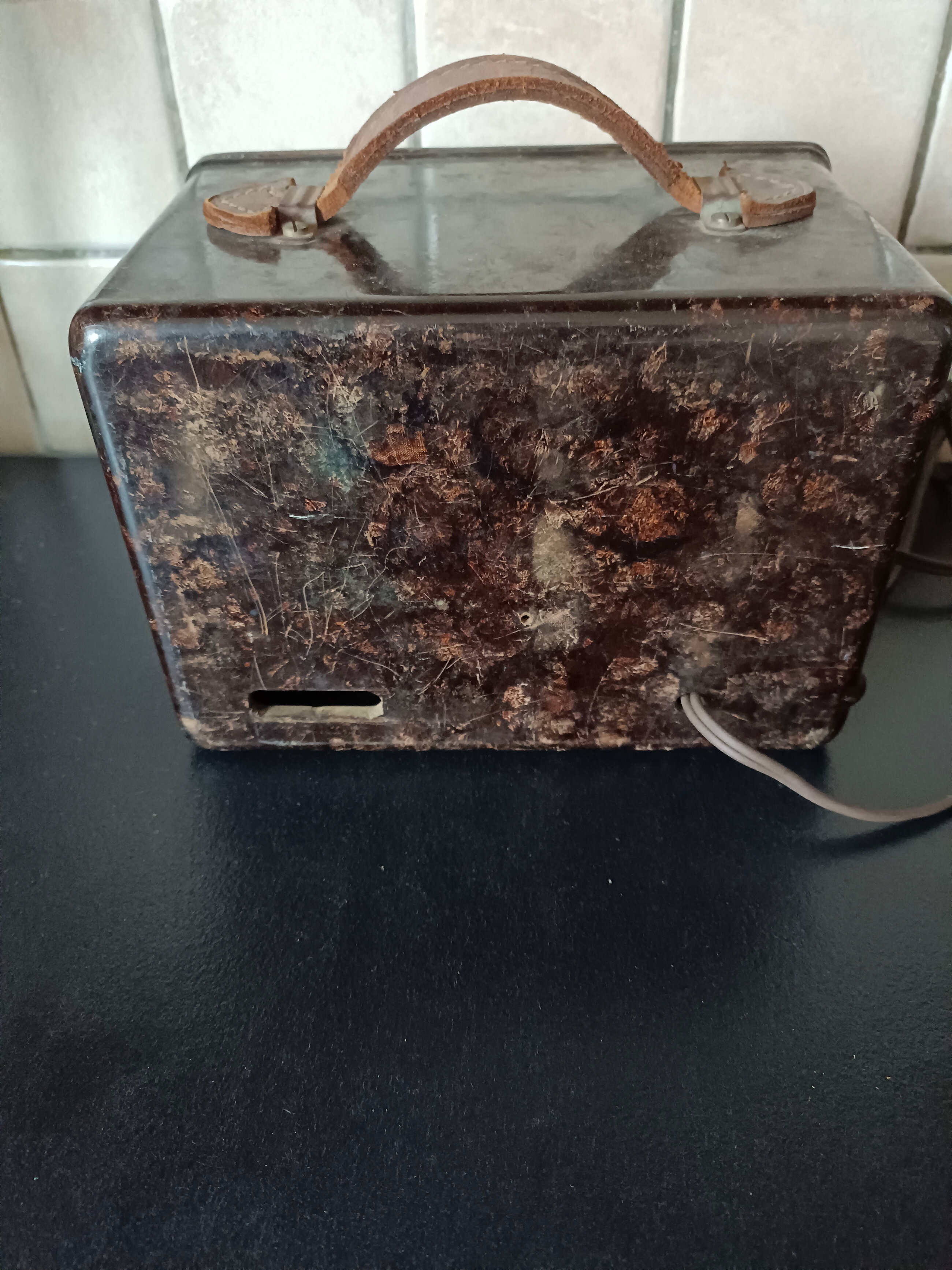

La caisse est en métal et la façade est en bois
Il pèse lourd donc probablement a lampes
Pas encore ouvert

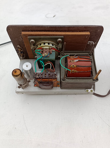

J’ai pas résisté je viens de l’ouvrir

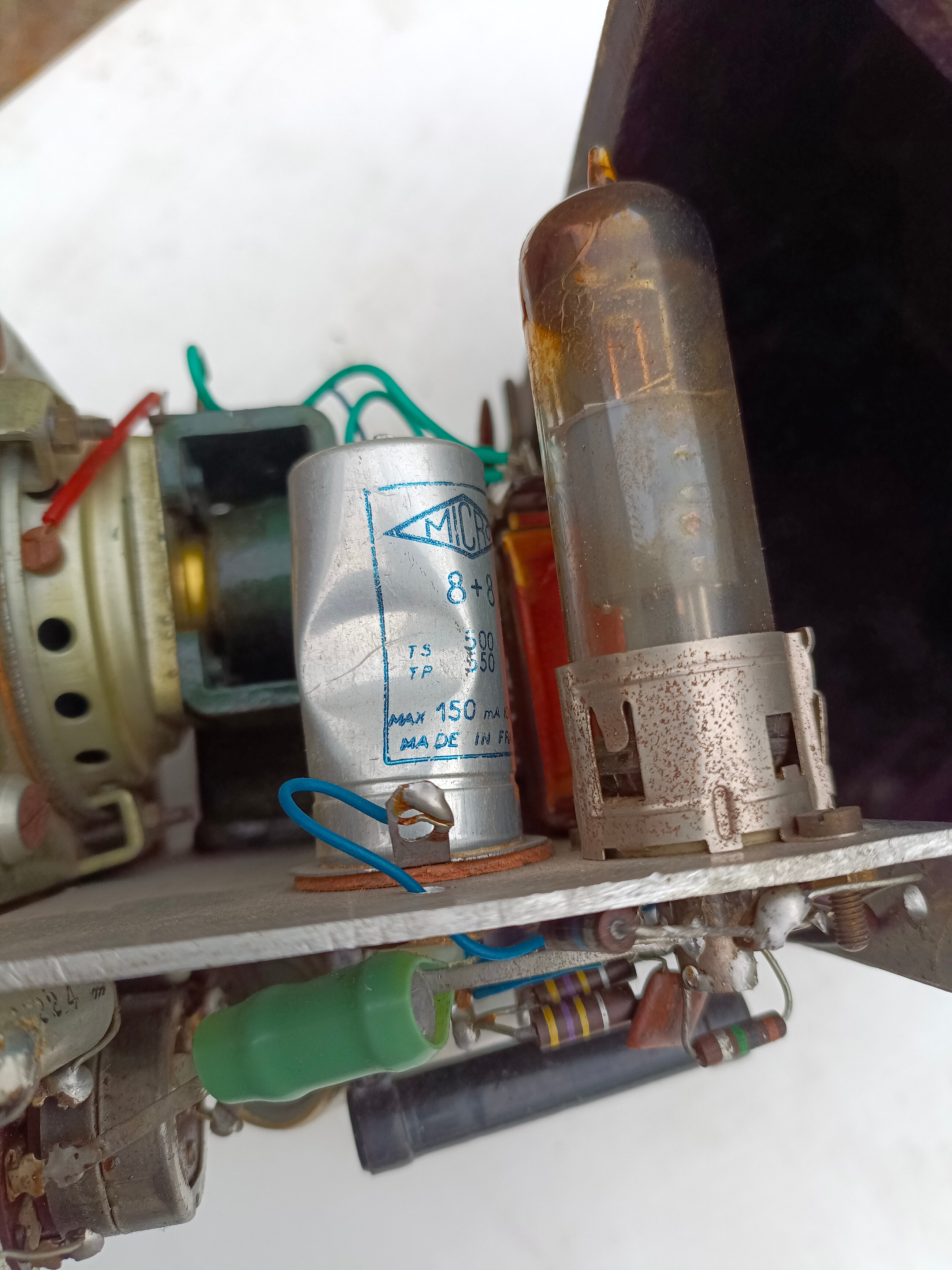

La lampe est une ecl113
Je ne sais pas pourquoi mais j’ai pas confiance dans ce 8+8 dont un seul côté est branché
Par contre, tu peux avoir confiance dans le châssis, c’est du costaud !
Au passage, attention, la grille 1 de la penthode, est raccordée sur une polarisation par le moins. :wink:
C’est ce que j’ai cru voir a cause du carton

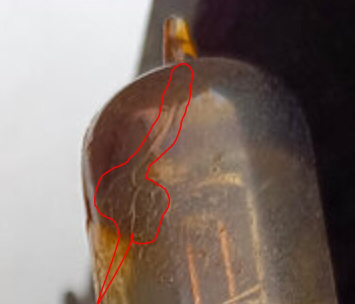

Par contre j’ai un doute sur la couleur du tube, je ne sais pas trop a quoi est due cette couleur orange
fissure ???
Peut être, je vais mettre du scotch pour qu’elle tienne :grinning
En général le dessus est blanc quand elle ont pris l’air ou ce n’est que le début de la transformation
avoir avec le tube en main
La trace courbe : C’est interne, et surement la tige support de getter qui est tordue (ce tube a du subir un choc, peut être la chute brutale de l’appareil)
La couleur : Je dirais que c’est , soit de la peinture dégradée par la chaleur (soit déposée accidentelment lors d’une précédente rénovation, soit volontairement comme moyen de repérage) soit un dépots de nicotine et goudrons ( tube ayant fonctionné longtemps chez un fumeur invétéré et très addict !)

Il y a de grandes chances vu comment le double condo cartouche est cabossé !
Par contre, dedans, il y a un chimique de 32 µF tropicalisé qui en général tient dans le temps : à vérifier quand même.

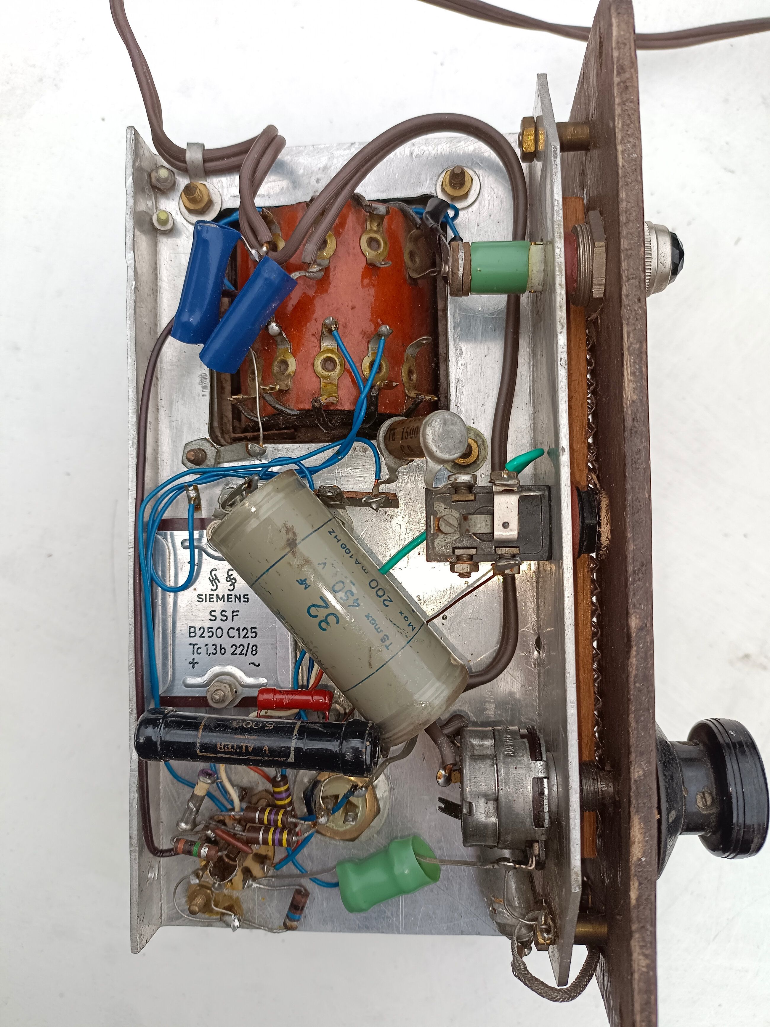

En le voyant ainsi avec une face avant qui semble être de fabrication amateur, j’ai tout de suite pensé à un “ signal traceur “ !
J’ai pas été plus loin dans les investigations et il est remonté en attendant que je m’en occupe car entre le redressement le 2*8 + le 32 et la lampe orange je ne me précipite pas pour une mise sous tension faudra que je regarde le brochage de la lampe et comparer
Le prise du milieux semble être u e entrée mais les fiches bananes j’ai pas cherché

Le tube a, probablement pris l’ air, donc, il n’ y a plus de vide
