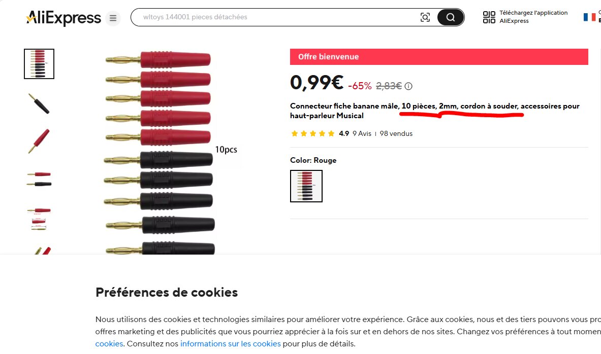

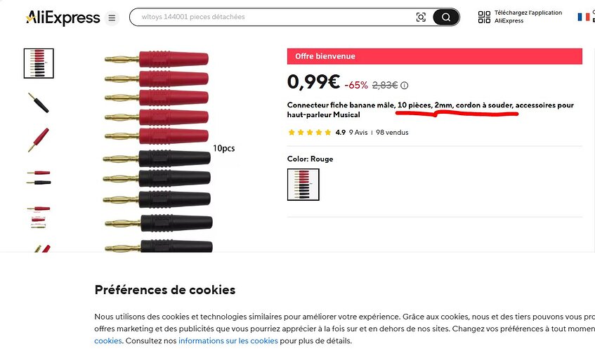

non, en fait autour de 1mm pointe enfichable
pardon 2 mm

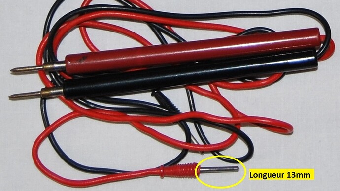

Npn, ce sont des fiches spéciales comme pour le 819 de 1,9 mm de Ø (mesurées au pied à coulisse) et 15 mm de long
Ah merci, si les bananes sont compatibles je vais essayer
La longueur des bananes est importante,car il y a des contacts internes.

Jope004 a noté 13 mm sur sa photo (cliquer sur la photo des cordons), mais moi j’ai mesuré 15 mm au réglet :wink:

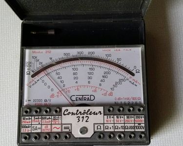

Pour le 312, je ne sais pas, mais pour le 517A, il est équipé d’une pile NR10 3V
J’ai mesuré les miens,en effet,ils font 18mm .
ceux que j’ai indiqué plus haut ne font que 12mm . ce ne sont donc plus les mêmes (je les ai acheté il y a quelques années).
Il est possible qu’ils soient trop courts.
Pour la pile,j’ai mis un coupleur pour AAA dans le boitier de protection.en dessous.
J’ai les restes d’un 312 cad la carte . Le galva qui m’avait des misères et retourne pour réparation est mort.
Si qu’un est intéressé, le le lui donne.
