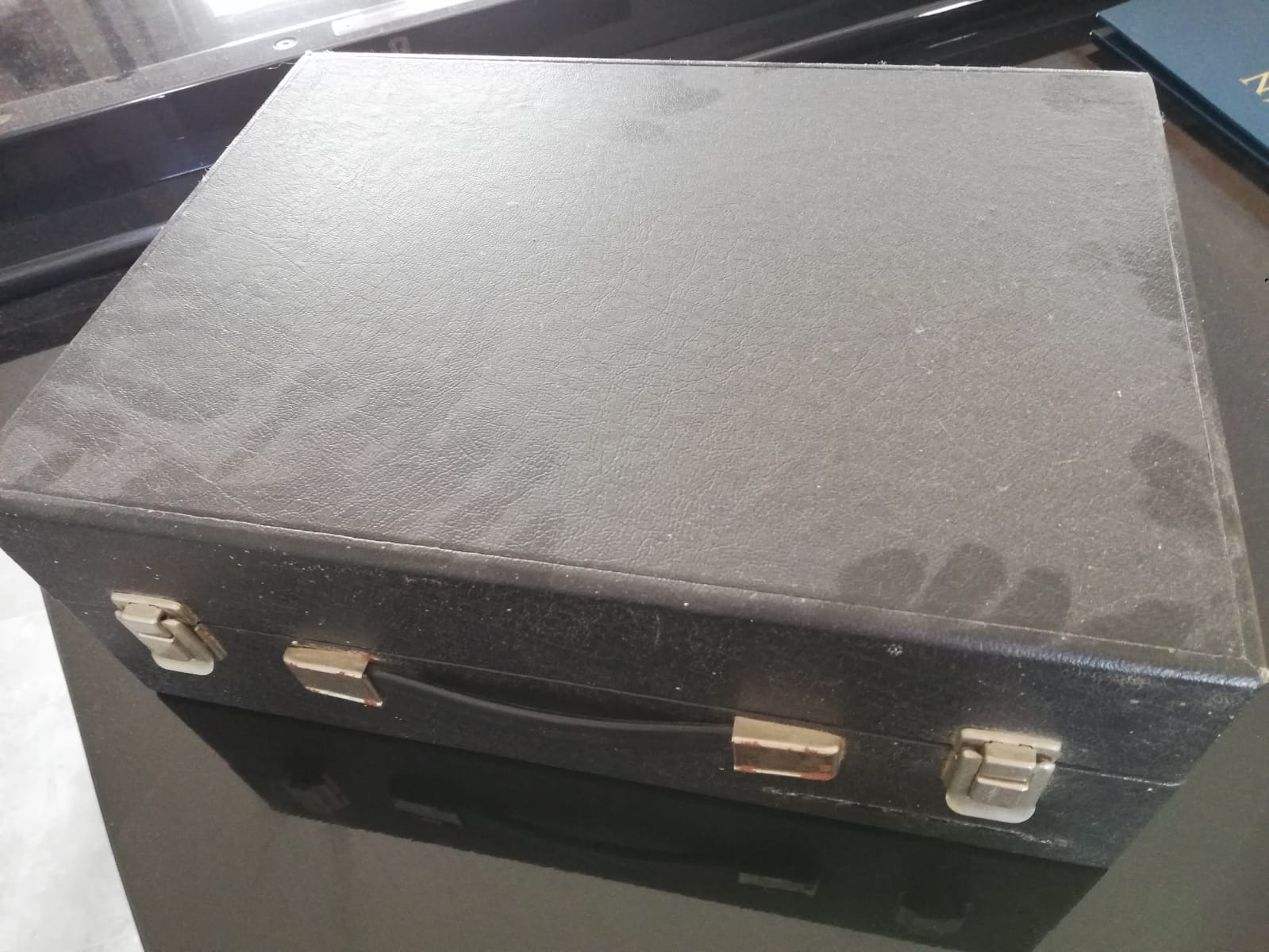

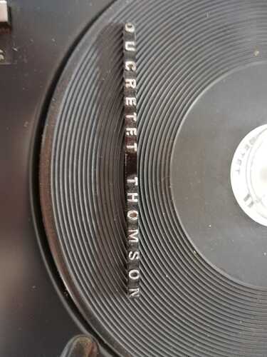

Je possède une platine vinyle assez vielle, j’ai malheureusement perdu le diamant qui sert à lire la musique.
J’aimerais retrouver le modèle pour racheter un diamant, si certains d’entre vous peuvent m’éclairer sur le sujet.

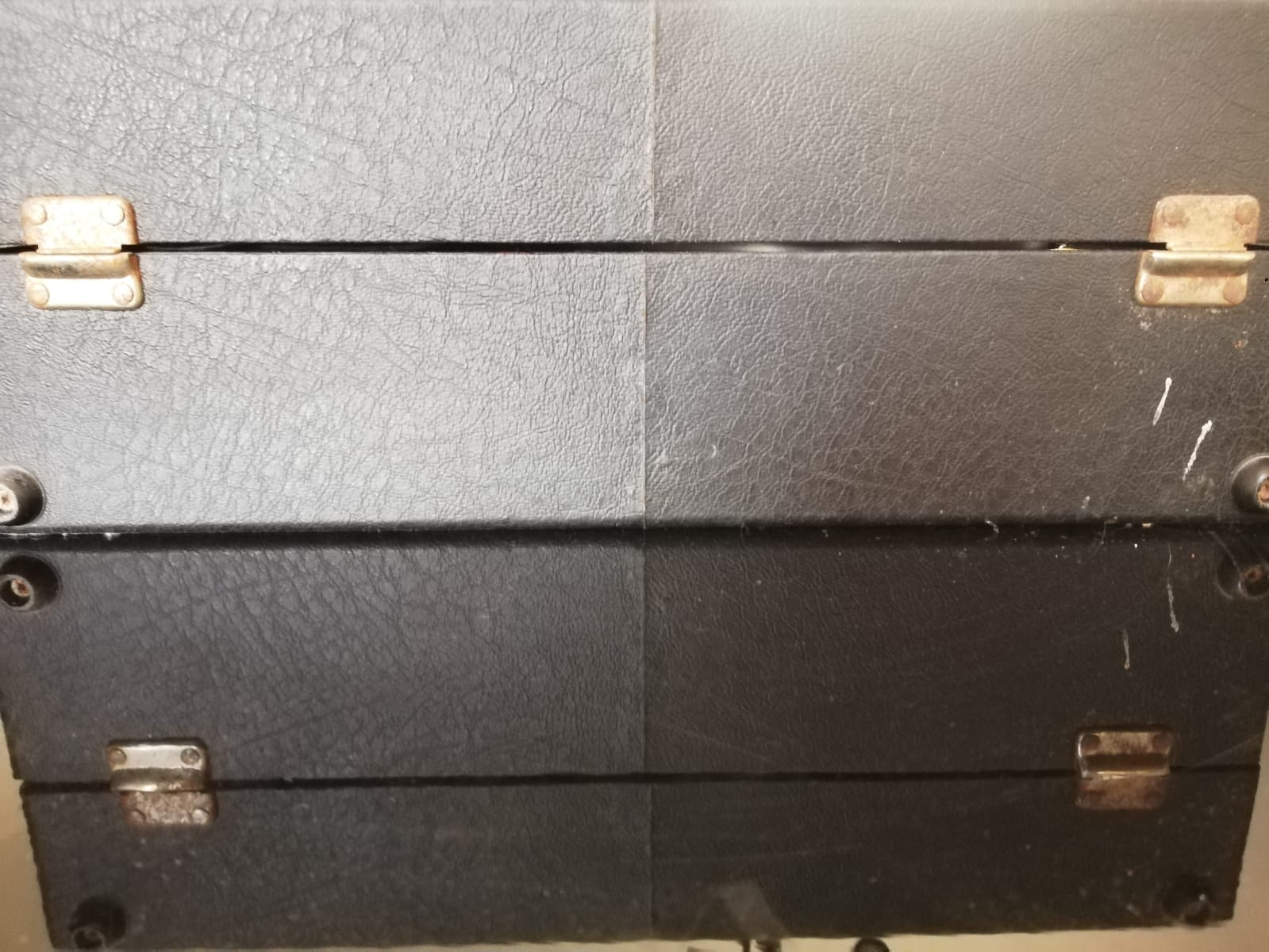

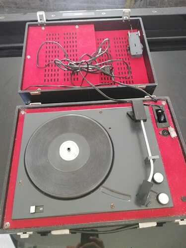

Tous ce que je sais c’est que c’est une Ducretet Thompson, elle lit les 45 et 33 tours, elle a des hauts parleurs intégrés et elle est en format valise. Je joint plusieurs photos et espère de tout cœur que je vais réussir à retrouver le model.

Ta platine est une Melodyne / France Platines, sans doute une C290 ou approchante :
https://www.radiomuseum.org/r/france_pl_platine_mini_changeur_c290.html

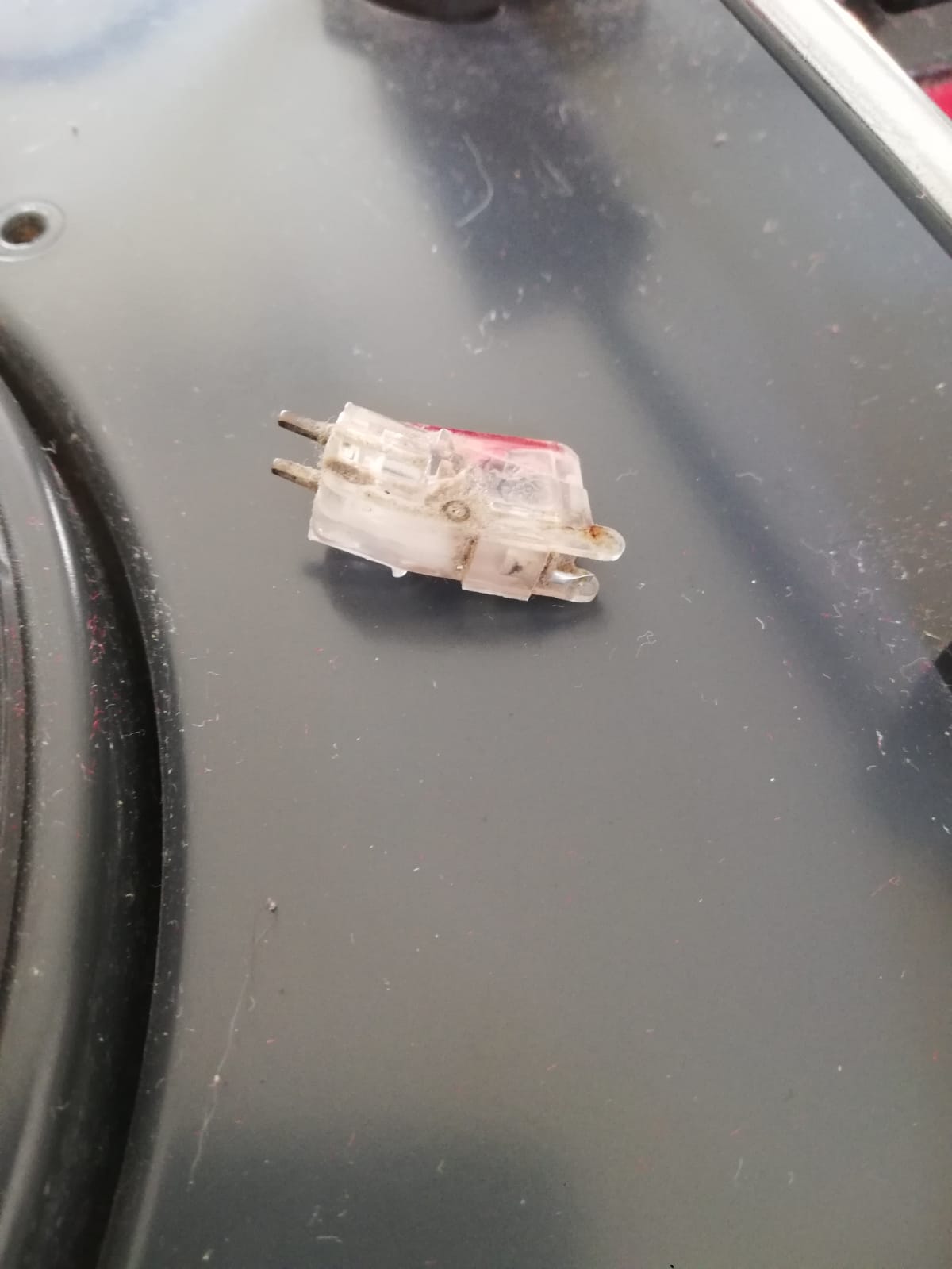

La cellule est une MC-S, qui ressemble à ça (photo empruntée à un site marchand) :

Merci beaucoup pour votre réactivité je vais recommander une cellule. Encore merci
Plutôt que de commander une cellule complète, achetez juste le saphir référence (Zafira 6303) si je ne me trompe pas ! prix max 10€ !
Philippe
C’est bien ça :wink:
Avant de commander saphir ou cellule complète, tu peux tester ta cellule pour savoir si elle fonctionne encore - juste en grattant le saphir avec le doigt !
Exact !
Oui j’y pensais il y a un vendeur non loin de chez moi, j’avais juste besoin du model de mon tourne disque, j’ai tester la cellule et elle fonctionne encore bien, merci de vos conseils, :wink:
