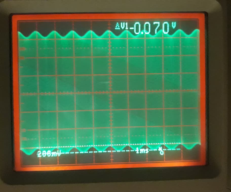

Le signal de 140 KHz est présent sur la sortie lors de l’enregistrement (environ 10% par rapport au signal BF).

  • prémagnétisation 140KHz : sert à décaler le point de magnétisation de la bande pour éviter l’hystérésis au passage par zéro qui provoquerait des distorsions énormes.
La photo montre bien que la BF magnétise la bande très loin du zéro magnétique (Attention : ce n’est pas une « modulation » mais bien une somme de signaux !)

La valeur normale de la fréquence de prémagnétisation est 120 kHz.
En amplitude c’est l’inverse, c’est le signal BF qui n’est que 10% en tension du signal de prémagnétisation 120kHz. On le voit bien sur les derniers oscillogrammes donnés au dessus.
  • Cet essai montre que les 2 têtes sont bonnes.
  • Les oscillogrammes 120kHz + BF relevés sur les fils vert et jaune montrent que l’électronique d’enregistrement est bonne.

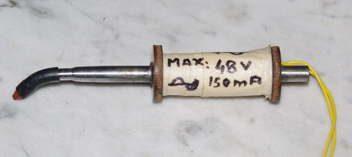

Pensez vous qu’il soit utile de démagnétiser les têtes?
C’est ce qui est conseillé avant tous réglages :
A77-demagn
Un outil à démagnétiser est facile à construire :
  • un gros clou,
  • un bobinage un peu au hasard (on voit ensuite quelle tension convient pour crée un fort champ magnétique sans griller la bobine),
  • une protection plastique en bout pour ne pas détériorer les têtes en cas de contact.
Le tout alimenté en 50 Hz. On tourne autour des parties à démagnétiser et on s’éloigne progressivement. Surtout couper le courant lorsque la démagnétiseur est très loin des têtes.
La tête de lecture oui. La tête d’effacement pas utile, et tête d’enregistrement c’est moins important…
Si on démagnétise la tête de lecture, on en profite pour démagnétiser quand même les 3 têtes, + le roulement en acier, le cabestant, tout ce qui est en acier dans les passages de bande…
Ce démagnetiseur marche très bien. J’ai démagnétisé un tournevis en quelques secondes.
L’effet sur les têtes n’est pas évident, mais au moins c’est fait.
La démagnétisation est à faire très soigneusement sinon le résultat est pire que la maladie.
Il faut bien 1 m de distance des pièces à démagnétiser pour mettre en route et arrêter le demagnetiseur.
