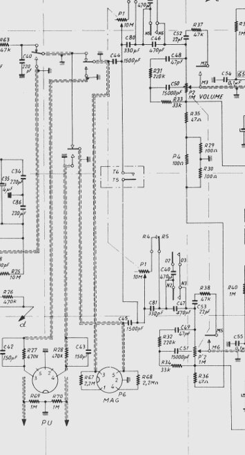

Ce modèle possède une prise DIN 5 broches magnétophone est ce que cela veut dire que je pourrais l’utiliser également comme une entrée pour lui adjoindre un module Bluetooth (je joins le schéma)
Ribet Desjardins Allegro et Pergolèse • Notice de maintenance.pdf (1,1 Mo)
Si oui quel bouton sélectionner car je ne vois pas de bouton "Magnétophone " sur le Pergolese ?

Ce modèle possède une prise DIN 5 broches magnétophone est ce que cela veut dire que je pourrais l’utiliser également comme une entrée pour lui adjoindre un module Bluetooth?

la prise mag semble etre uniquement une sortie
l’entrée c’est la prise PU
sans doute la touche PU , vu qu’ il n’y a que l’ embase DIN au dos et pas d’embase PU ! :wink:
une prise PU , ce n’est qu’une entrée BF pour un tourne disque , alors qu’ une embase DIN 5 broches ça fait entrée et sortie ! donc valable aussi bien pour un tourne disque que pour un magnétophone
alors le schema est faux ???

@Radiolo @claude_du_27 , donc la prise magnéto ne serait qu’une sortie ?

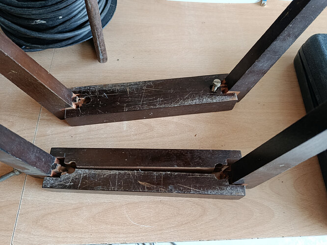

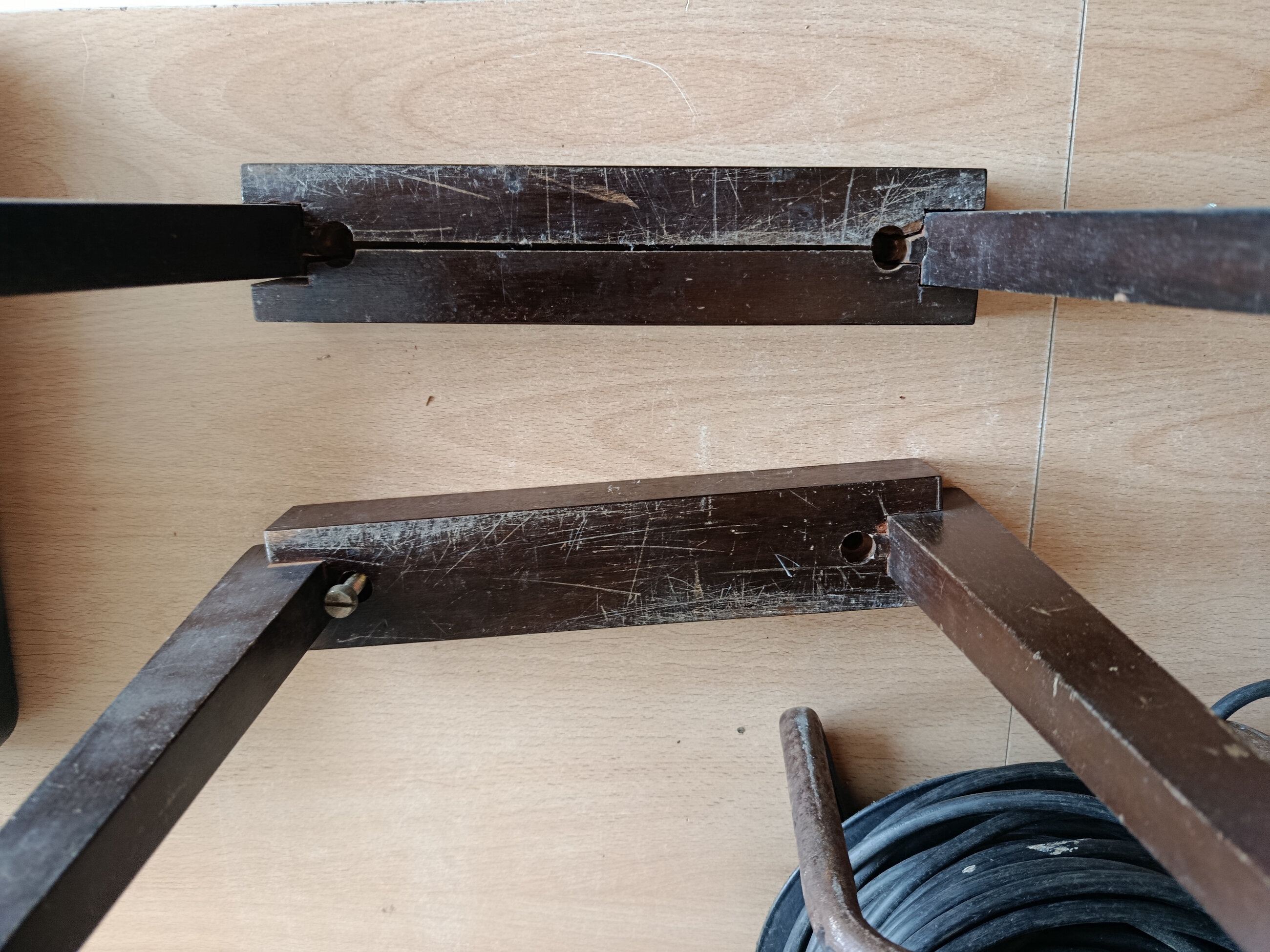

Les pieds qui étaient cassés me semble réparable, je pensais les recoller avec colle a bois puis une vis tout du long coté intérieur pour ne pas que cela ce voit. Vos avis ?

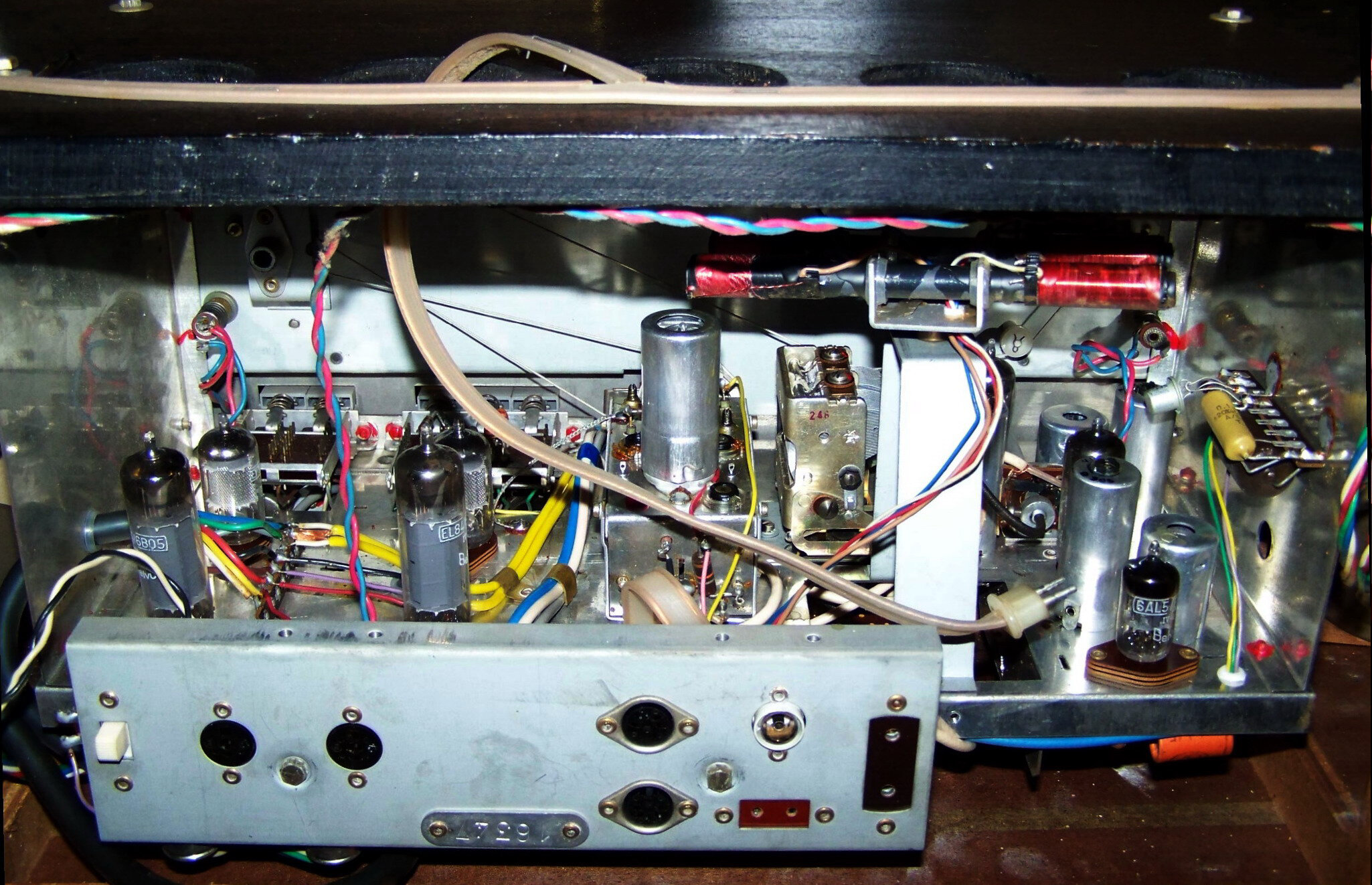

d’ après la photo du dos , cette embase DIN est une 5 broches , donc elle doit faire enregistrement vers le magnéto , quand on écoute un programme , ou commutée en reproduction vers l’ampli BF , pour écoute d’ un enregistrement venant du magneto ou d’ un tourne disque ( éventuellement stéréo ? ) , une fois la touche PU enfoncée .
C’est dit dans la fiche GL que c’est le même chassis que le modèle allegro , ce qui est pas tout à fait vrai , car le allegro, que je possède , a deux embases DIN au dos du chassis alors que le Pergolese n’en a qu’ une ( on voit un trou vide au dos du chassis sur la photo au GL)
Les pieds sont recollés et ça tient bien.

@Radiolo , @claude_du_27 , J’ai branché mon tél sur la prise magnéto pour envoyer de la musique et ça fonctionne quelque soit le bouton enfoncé donc je pourrais brancher un module bluetooth mais dès que la din 5 broches est enfoncée c’est comme si cette entrée suplantait les autres, ce qui est bizarre car ça voudrait dire que je peux pas enregistrer la FM (très étrange qu’à l’époque cela ne pouvait pas se faire), pb de composant a changer ?

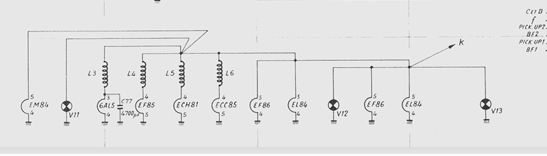

J’ai 3 ampoules, celle qui est au dessus fonctionne bien, les 2 sur les côtés ne fonctionnent pas, pas eu le temps de démonter et regarder si c’est les ampoules ou un pb de courant qui arrive.
Est ce que ces 2 ampoules s’allument tous le temps où en fonction de la sélection utilisée ? Quelles sont les caractéristiques de l’ampoule (v et a) si je dois les remplacer ?

tout est la
les lames c’est du 6.3V
s’il y a du plastique ( cela fond ma chaleur) tout pres de la lampe 0.1A dans le cas contraire 0.3A
