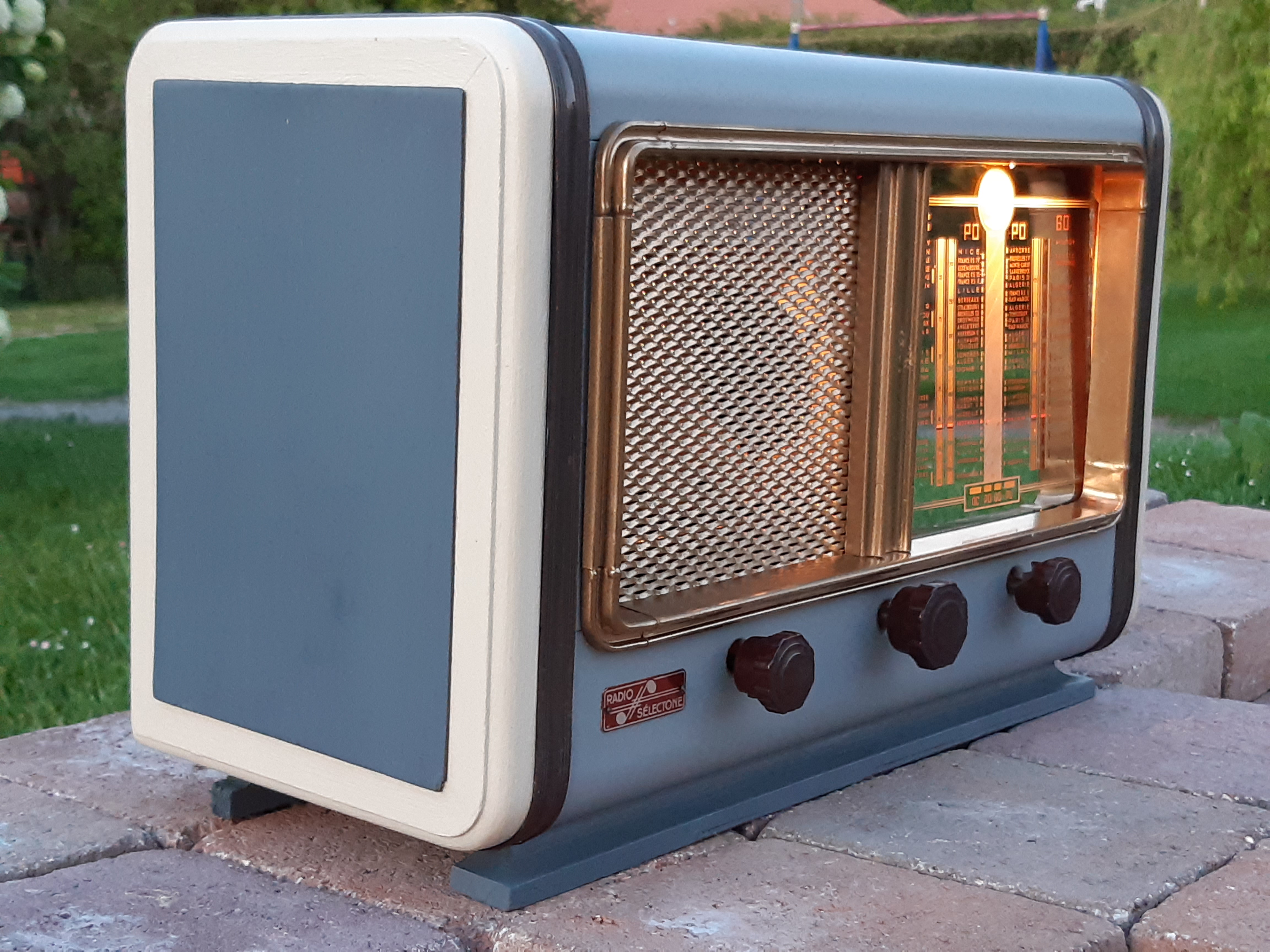

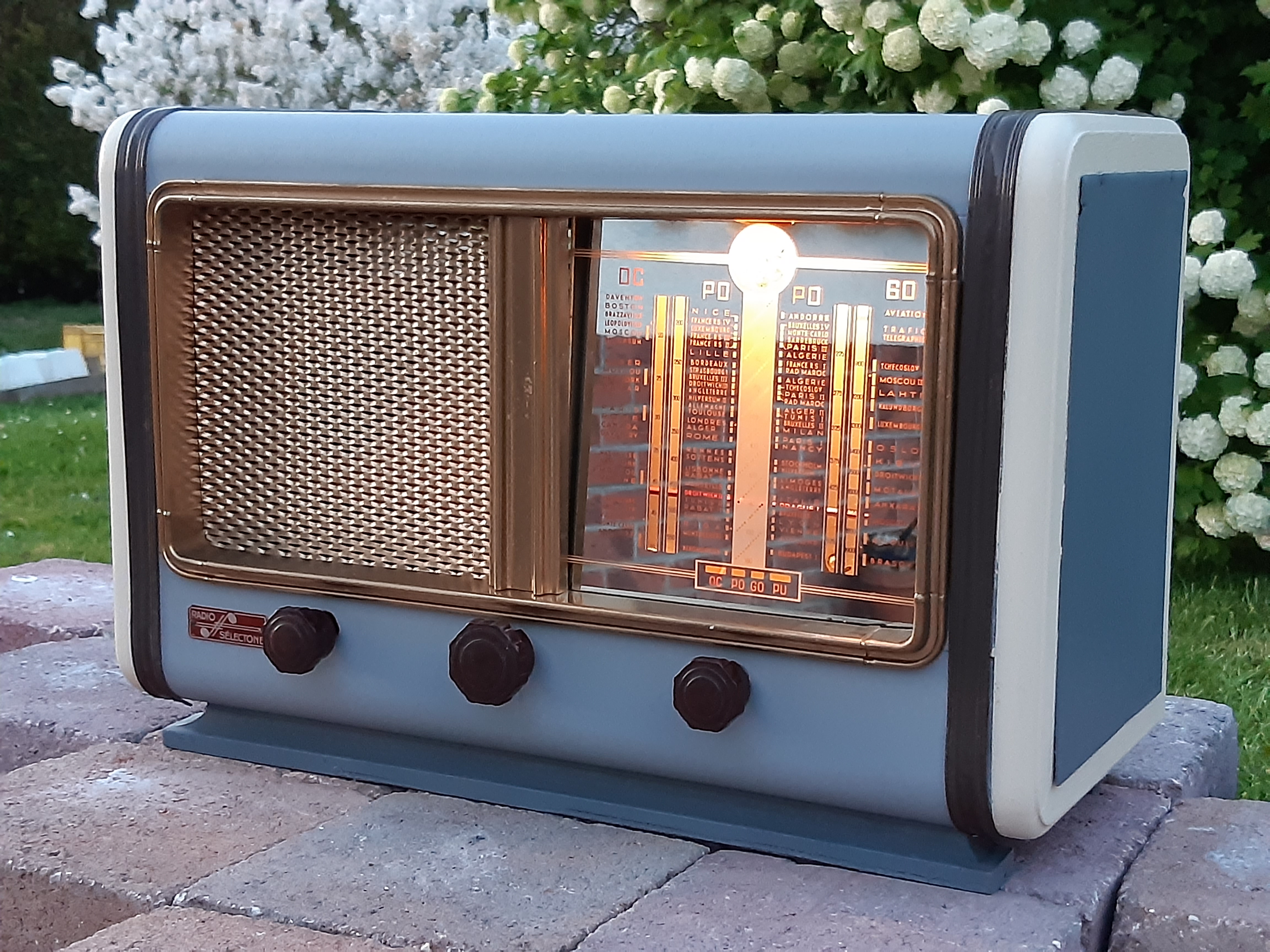

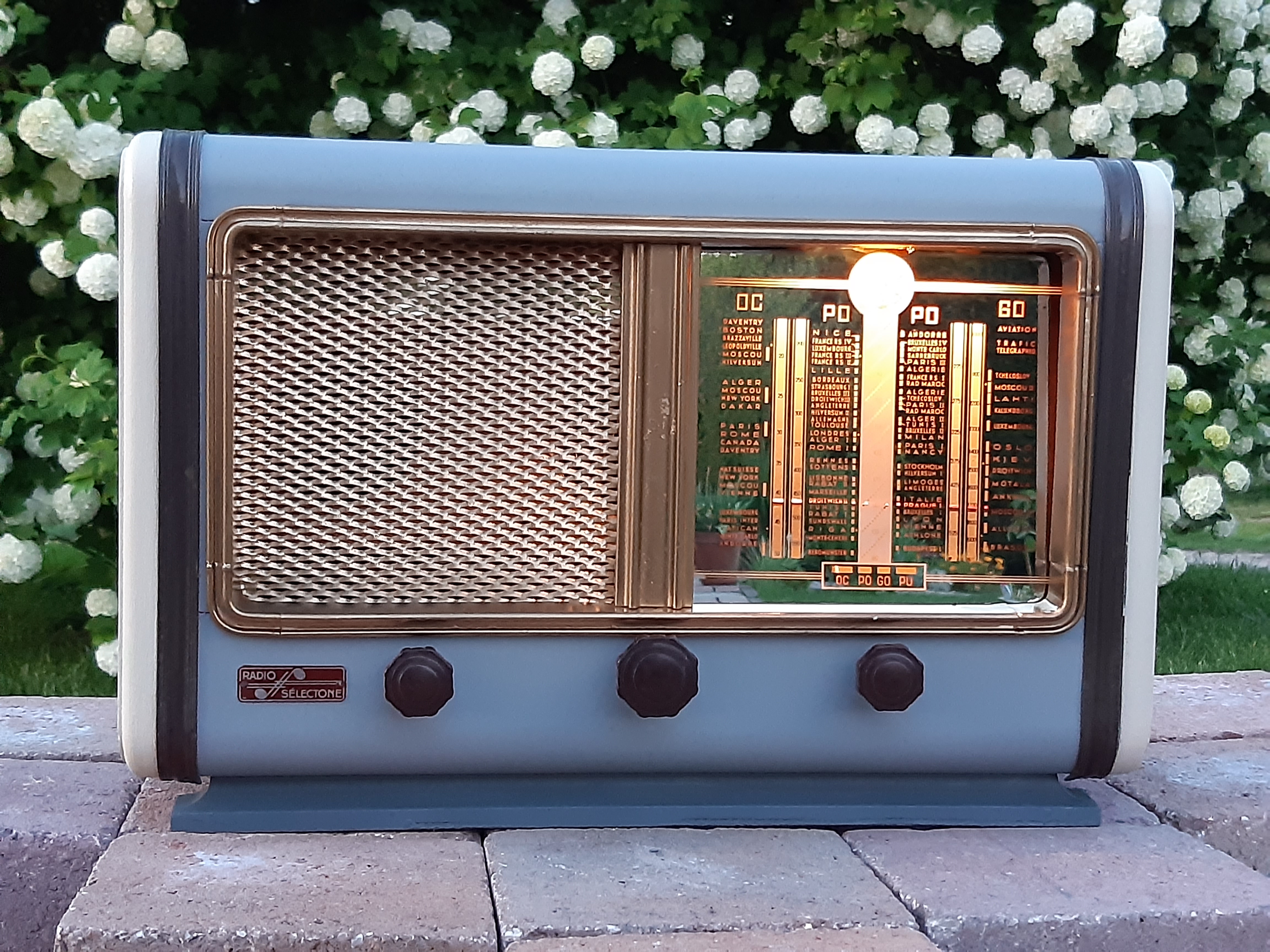

Bonsoir à tous, le confinement m’a permis de bricoler tranquillou pépère ces derniers jours un projet débuté il y a quelques mois.
À l’aide d’une caisse très abîmée, d’un châssis et d’un cadran vacants venant d’un poste non récupérable, d’un peu de peinture, de prises de tête parfois (eh oui le sang chauffe et le cerveau bouillonne quand ça merdouille :wink:), de deux hauts parleurs à disposition et d’une petite carte connectée à un smartphone, et enfin de plusieurs heures de bricolage sous un soleil doux au beau milieu de la terrasse embaumée par le parfum de la glycine, voici le résultat: une petite enceinte bluetooth style « Vintage » (bien que je n’aime pas ce terme)
Le charme du rétro est entre autre permis par le cadran lumineux, le bouton de syntonisation et sélecteur de gamme.
Ma soeurette a tout de suite craqué (pour une fois que la radio l’intéresse) et m’a demandé de la lui apporter tout de suite chez elle. Heureusement pour moi, je n’ai pas eu à braver le confinement: elle habite la maison d’à côté !

@slouptoouut mon but n’était pas de faire de la sonorisation, car je laisse ce soin à l’un de mes amis bien plus compétent dans ce domaine, le véritable objectif étant de récupérer un peu de matos non utilisé et de redonner une seconde vie à cette caisse :slightly_smiling_face:
@Joel8 et @Sicoire, pour la partie son il s’agit de deux petits HP 40 Watts chacun, mais pour le module je ne me souviens plus de la marque. Je l’avais acheté avec un autre dans le même emballage mais impossible de remettre la main dessus ! Je vais essayer de retrouver ce fichu carton et je pourrais vous répondre :wink:
Je n’aime pas dénaturer les postes non plus, mais là je n’avais pas vraiment le choix: la caisse offrant une brèche béante sur le dessus, je ne pouvais pas faire de greffe discrète ni de pose d’un placage après avoir mis de la pâte à bois. J’ai dû retirer le contreplaqué d’origine sur le dessus pour remettre une planche entière, résistante et à la bonne épaisseur. Seulement voilà ! Les teintes différentes ne me permettaient plus de garder l’ensemble « Chêne clair » et le « Wengé » des côtés. Alors autant opter pour une couleur en vogue et qui ait « de la gueule » dans un intérieur moderne ! Choix final: gris « galets 3 » et gris « pure intense ». En revanche les bandes de caoutchouc sont d’origine et les bords en blanc « Crême biscuits » ont juste reçu une couche de peinture identique à celle d’origine

Non malheureusement il ne reste que le châssis et le cadran sur ce poste… le TA avait brûlé, plusieurs lampes n’avaient plus de marquage (seule la changeuse et la redresseuse ont gardé leurs références) et de plus un transfo MF manquait à l’appel… un bidouillage qui a mal tourné à mon avis. J’ai eu cette passoire offerte avec un Clarson type Anjou pour 5 € dans une brocante, et si j’ai offert le premier à une âme tendre de mon entourage, j’ai gardé le deuxième en imaginant déjà la transformation en enceinte connectée :wink: en revanche j’ai toujours le HP d’origine mais pas le TS car court-circuité en divers endroits et j’ai récupéré le fil des bobines pour bidouiller une antenne (projet à suivre)
Je voulais pousser la transformation au bout en incluant un œil magique qui pourrait s’animer en fonction de la musique diffusée, mais n’ayant pas le matériel et le cadran ne disposant pas de support pour cet effet, j’ai du laisser tomber. Parfois il vaut mieux se contenter de ce qu’on a :v::joy:
