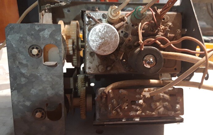

Un ami de ce forum m’a cédé une pièce TV constituée d’un rotacteur VHF équipé de 12 barrettes et d’un Tuner UHF transistorisé.
Le tuner UHF est connecté au rotacteur par un câble coaxial muni d’une fiche verte. Ci-dessous cet ensemble.
Je cherche à l’identifier et à comprendre son fonctionnement pour le placer sur un téléviseur que j’ai retapé et qui est en mal d’étage HF.

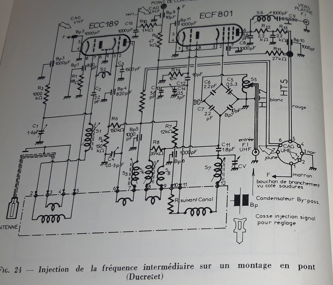

J’ai lu sur « Pratique de réception UHF 2ème chaîne » W. Schaff qu’une solution technique du début des années 60 consistait à envoyer le signal issu du tuner UHF sur une barrette FI spéciale du rotacteur qui permettait d’utiliser le rotacteur comme un étage d’amplification FI supplémentaire. Est-on en présence d’un tel dispositif ?

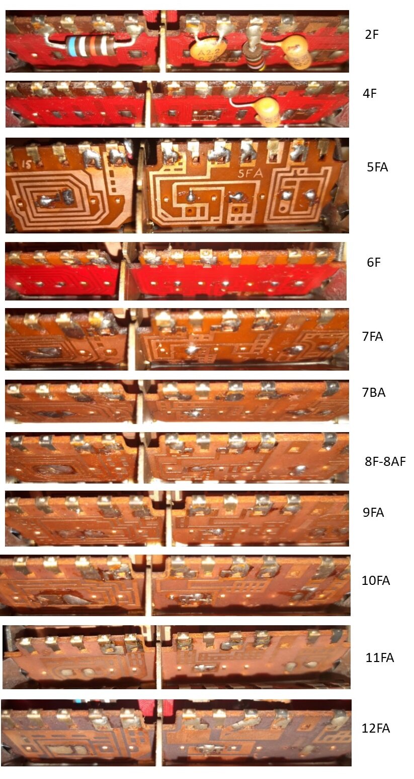

Ci-dessous les photos de toutes les barrettes avec leur marquage. Seules deux d’entre elles ont des composants. Les autres sont constituées de pistes dont le tracé pourrait bien tenir rôle de selfs. Est-ce le cas ou manque-t-il des composants ?

Bonsoir
Tout est normal , les selfs sont imprimées
Merci @F6CER je n’avais jamais vu de telles barrettes ni de rotacteur en possédant autant !
Y en a-t-il une qui servirait pour le tuner UHF ?
Normalement mais j’ai assez peu de connaissances en télé , je dirais la première

Voici le schéma du bouquin de Schaff qui mentionne un « montage en pont ». Il n’y a pas grand chose sur la barrette en question : 5 selfs et une résistance donc peut-être la 4F.
Ah non, c’est une capa… Peut-être la 2F du coup …
2F = F2
4F = F4
Etc…
8F-8AF = F8-F8A
7B = E7 Luxembourg
Philips avait le même type de numérotation pour les barrettes de rotacteur VHF.
Il ne semble pas y avoir de barrette FI pour l’UHF

Les tuners UHF sortaient les mêmes FI que la FI du rotacteur , mais avec un signal insuffisant en niveau pour attaquer les étages FI du téléviseur , notamment avec les premiers tuners à tubes EC86 et EC88 qui étaient peus ensibles , et avec un facteur de bruit assez médiocre .
On passait donc par le rotacteur , avec une barrette accordée sur la FI standard , et on utilisait un tube du rotacteur pour une amplification complémentaire
la barrette FI du rotacteur servait aussi à apporter un filtrage supplémentaire de la FI sortant du tuner voire son adaptation
C’ est un peu le même processus que dans les postes radio avec la FM ou on passait par l’ ECH81 servant de préampli FI, avant d’ aller sur les amplis FI accordés sur 10.7MHz
Plus tard des montages ont utilisé un petit étage intermédiaire avec un transistor SFT316, lorsque sont apparus les tuners à transistors AF139, un peu comme le faisait par exemple Grammont sur ses TVs au milieu des années 1960.
Vu l’endroit où est branchée la fiche verte, la FI du tuner UHF ne doit pas passer par une barrette du rotacteur (il n’y a d’ailleurs que les barrettes correspondant aux canaux bande I et bande III français et certains belges (7BA, sans doute pour Tele Luxembourg), aucune barrette FI.
S’il n’y a pas une position du rotacteur supplémentaire par rapport au nombre de barrettes, il devrait y avoir une commutation VHF/UHF pour laisser passer la FI du tuner au lieu de celle issue de la réception VHF via une des barrettes.
Les FI standard à l’époque étaient pour l’image 28,05 MHz en 819 lignes (32,7 MHz en 625 lignes) et 39,2 MHz pour le son dans les deux normes.

bonjour à tous , je connais bien ce type de rotacteur et tuner il équipait les TV de chez DUCRETET , il n’y a pas de barrette attribuée pour les UHF , le passage en mode UHF se faisait par l’alimentation du tuner , ces blocs HF étaient pratiques car on pouvait les désolidariser du TV pour pouvoir intervenir , souvent des problèmes de contact dans le rotacteur , qu’est-ce que j’ai pu en démonter , (les TV dans les cuisines) , je crois qu’il m’en reste encore quelques uns , bonne journée
Jacky
Je confirme : c’était un système employé chez Thomson, la FI - UHF ne passait pas par une barrette, mais passait dans le rotacteur VHF (pour limiter la bande passante de la FI et amplifier le signal). La commutation était électrique…

L’identification avance, après ouverture du tuner UHF on constate que l’intérieur du blindage est en tout point identique au schéma hopt proposé par @claude_du_27 avec deux AF139
Il faudrait relever le circuit imprimé pour confirmer mais le nombre de composants semble aussi correspondre.
Donc rotacteur VHF Philips + Tuner UHF Hopt
Pour ce qui est de la commutation électrique, quel est le principe ? Si le signal FI issu du tuner UHF passe tout de même dans le rotacteur il est nécessaire que celui-ci soit aussi alimenté donc j’imagine qu’il ne s’agit pas simplement de couper son alimentation. Sur le site de Pieter il est évoqué un switch manoeuvré mécaniquement que je n’ai pas sur mon modèle.
