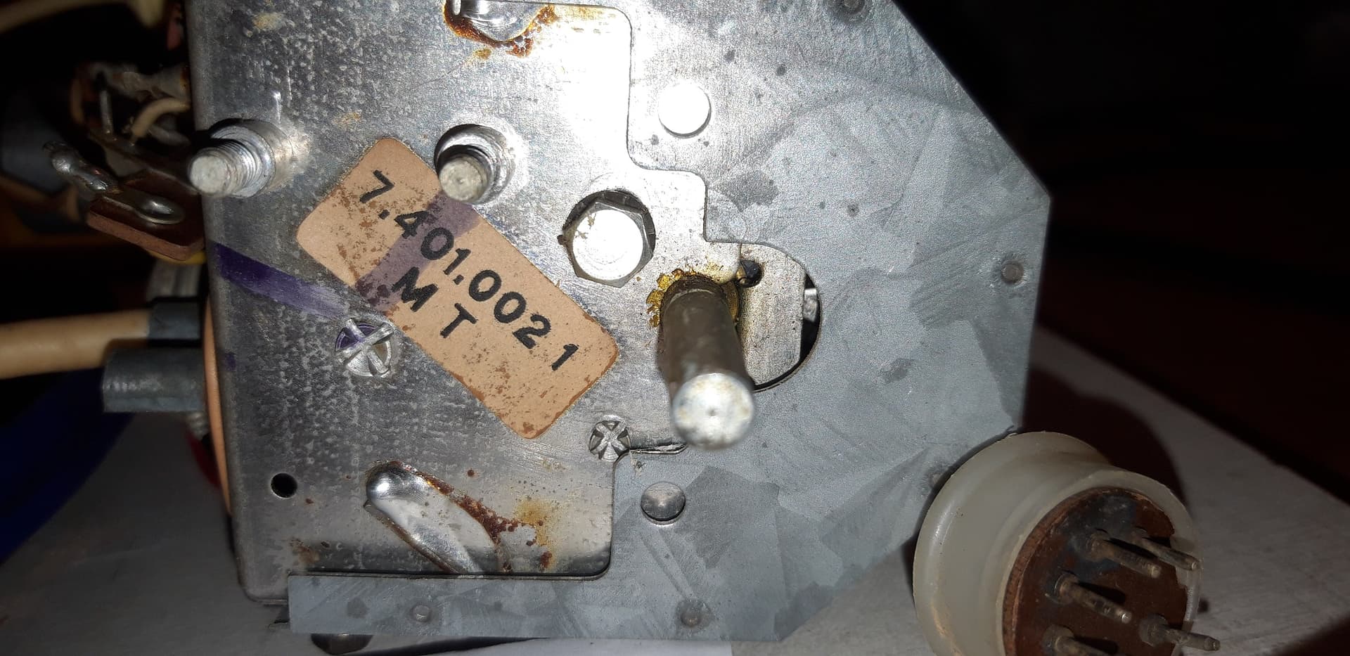

Pourrait-il s’agir d’un tuner VHF fabriqué par Philips pour la marque Ducretet qui commercialisait des châssis avec transformateur et lampes séries E. Je dis cela car je suis presque persuadé que ce tuner est bien celui décrit dans le livre de W. Schaff cité plus haut dont le schéma est attribué à Ducretet. On y voit une cosse pour « injection d’un signal de réglage » qui est identique à celui que j’ai (voir photo ci-dessous)
Autre point, le bouchon à 7 broches et ses connexions vers le tuner que je viens de contrôler correspondent bien à celui du schéma.
Pour ce qui est de la commutation, la solution la plus simple serait donc un bouton qui coupe la HT de ECC189 et la partie triode de ECF801 tout en alimentant en 12 V le tuner UHF.
Avez-vous une idée de la fréquence FI en sortie de ce tuner ?
Pour info, ci-dessous la référence de ce tuner (je crois qu’en français on préfère le terme rotacteur VHF dans ce cas précis) si ça parle à quelqu’un.
