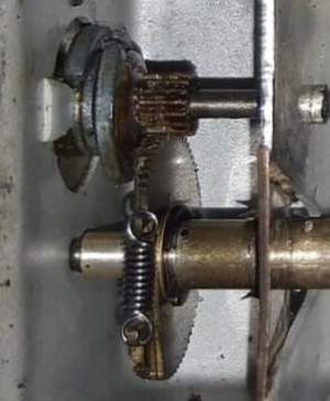

On remarquera sur la photo du tuner UHF une autre astuce, mécanique : le ressort sur la roue double, permettant à l’engrenage de n’avoir aucun jeu ! très astucieux…

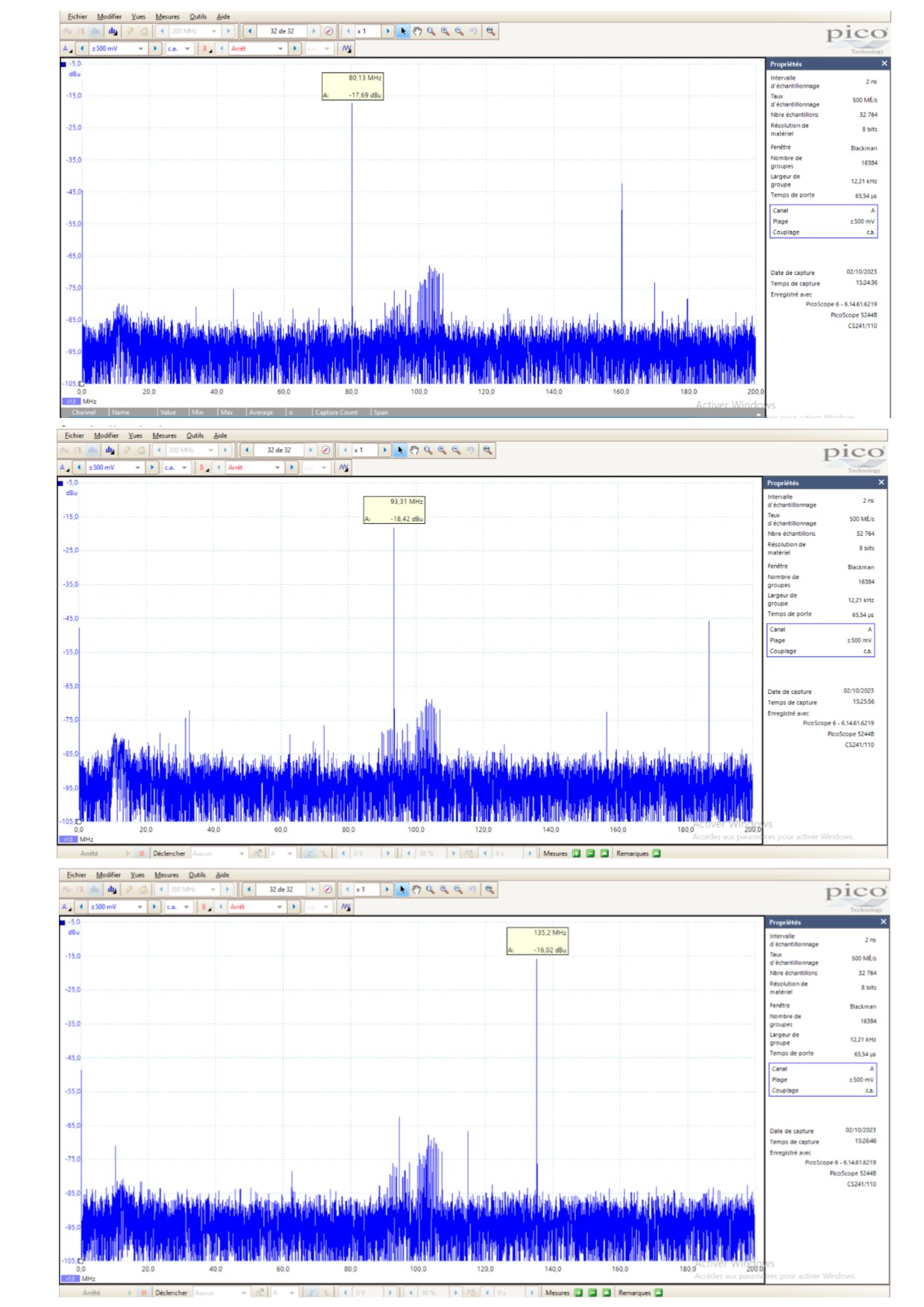

Avec mon oscillo dont la plus petite bdt est 0,05 us, une seule position du rotacteur me permet d’observer et d’evaluer visuellement du 80 MHz en oscillation locale. Les autres canaux donnent des fréquences plus grandes non mesurables visuellement.
Le bouquin en question decrit justement un rotacteur dont l’oscillateur fonctionne sur 80,15 MHz pour le canal 2 (Caen). Pour les autres canaux (5, 8a, 10 et 12) l’oscillateur est reglé sur : 136.25, 213, 227.45, 240.60 MHz. C’est encourageant … Je vais regarder avec un autre oscillo plus performant si je peux observer ces fréquences locales plus élevées avant de sortir la mire vhf.

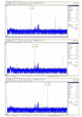

J’ai pu compléter les mesures d’oscillateur local à l’aide d’un oscillo un peu plus performant et qui fait également analyseur. Sa bande passante reste limitée à 200 MHz.
J’ai pu mesurer l’oscillateur local pour les canaux : F2, F4, F5, F7, L=F7B, F9 et F11 c’est à dire 7 sur 11 plaquettes car les fréquences de l’oscillateur sont inférieures à 200 MHz.
Pour les autres : F8, F10, F12 l’oscillateur local est au dessus de 200 MHz car pour ces canaux la porteuse image est au dessus de la porteuse son est donc l’oscillation locale est au dessus de la porteuse Image. On dépasse les 200 MHz .
D’après ces mesures, on peut supposer que la FI Image est voisine de 30 MHz et la FI son voisine de 40 MHz. Ci-dessous les mesures et calculs des FI (il me manque les porteuses images et son de Luxembourg). Tout cela me paraît cohérent.

Ici, les spectres pour les oscillations locales F2, F4 et F5.
