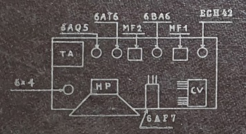

Effectivement les lampes sur mon carton AR ne correspond à ce qui est monté sur le châssis !
Dos lampes

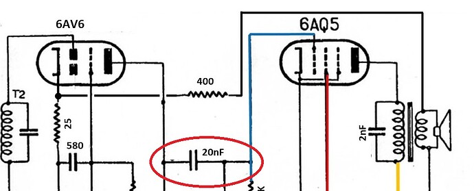

Si je remplace la capa cerclée en rouge de 20nF par une 25nF va t elle modifier la BF ?
aucunement
Pour la capa de liaison B.F., 5 nF en +, ça ne se sentira pas. On peut même mettre 33 ou 47 nF sans problème.
Bonsoir Gilles,
J’ai des capas Radiofil que j’aime bien car axiale et des fils assez longs mais elles font 25nF
Tu peux en mettre une sans problème.
Les spécialistes vont pouvoir m’expliquer pourquoi le secondaire du transfo BF est relié à la cathode du préampli via une R de 400 ohms, cathode qui va à la masse via une R de 25 ohms.
Le schéma est au message 12
D’avance merci
un contre reaction BF

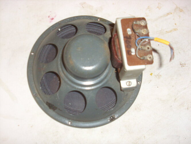

Est ce normal de mesurer 1KΩ sur le primaire du transfo BF ?
Non ça ne doit pas être normal ! maintenant il fait 1,4KΩ
A mon avis il va trépasser :sob:
